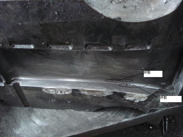

各位大哥,小弟遇到难题,帮人家处理模具,真空1030保温2hr、6Bar气冷,600、580、550三次回火,硬度HRC47-47.5,厚度80-100mm,生产3000个产品后在模具棱角处有细微裂纹,裂纹沿棱角长度方向,如附件所示。请问有哪些可能原因,快帮帮我把,压力很大啊。

是什么材料?
什么热处理工艺(包括预热)?
什么回火炉、工艺?
从图片看:A。淬火预热有问题!B。实际硬度各处可能不均匀。C。可能存在不充分。D。如果是热模具就是硬度要求太高。43-46HRC为好。

H13材料,美国牌号,相当日本SKD61,650\850两段预热,氮气保护回火,600度保温5hr,其余保温6hr.当地很多压铸模厂都是要求HRC46-48,已经做了很多这样的模具.

我们也遇到过类似的情况,我们原来给深圳宝安一家客户做了三套压铸模.材料和工艺感觉没什么问题,但是奇怪的是三套模,全部都是下模开列了,我怀疑可能是下模的受压力太大了,再就是设计方面的问题.你三次回火时间可回足否?这样开列在这个地方的话,可以补模没什么大问题吧,.建议采个这种材料的样品做下金相!虽然你经过三次高温回火,但是有的材料看这个温度还是不行的

先分析一下裂纹的状态,再看看组织吧。与预热和组织不均匀有关。

淬火保温时间没有问题,气压没有问题.回火没有问题,硬度也没有问题,原因猜测一下.1.材料有没有问题,做一下金相.2.了解一下实际的使用方式及情况,很多时候有可能是用户使用不当造成的.这不是推卸责任.

还是先确定失效是因为疲劳还是淬火裂纹,再作判断为上。
如果是疲劳,呵呵,正确的分析失效原因,有大量的后续工作需要展开了......

        版主,您对铝合金压铸模具了解多少?你的硬度要求43-46度不敢认同,仅从图片就能判断出预热不足?硬度不均?楼主所描述的2小时应为1030段保温时间,本人认为如果有效厚度在100MM的话略短20分钟。
   本人对此现象的理解:铝合金压铸模具工作过程中主要承受表面交变应力,冷热疲劳。特别在大凹角处极易形成,裂纹大都平行于凹角走向,模具约在1000模次时为应力峰值,开始时先出现麻点,慢慢连成线扩展形成疲劳裂纹...而且在硬度偏低的情况下会提前出现,我们的硬度一般控制在47-49HRC,如提高硬度就需考虑模具的结构,吨位,受力情况等确定。只有特大型的压铸模具在考虑韧性的前提下硬度会考虑46-48HRC。
   楼主你的问题目前是非常普遍发生的,建议对方去去应力吧..........

刚才又仔细观察了下模具,发现模具的设计不合理,模具的边缘尺寸严重偏小,浇道非常短,这与疲劳的形成有关........
