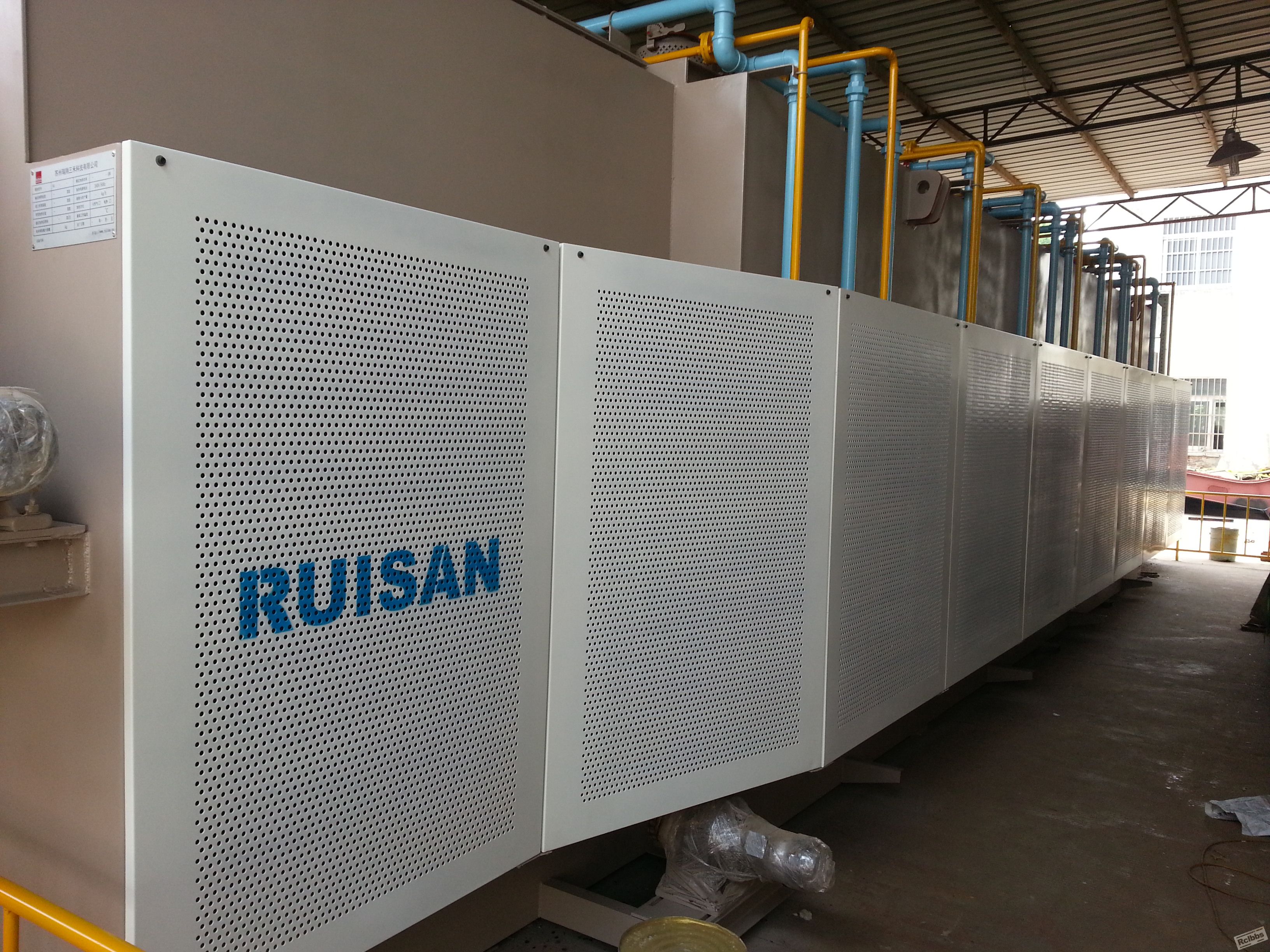

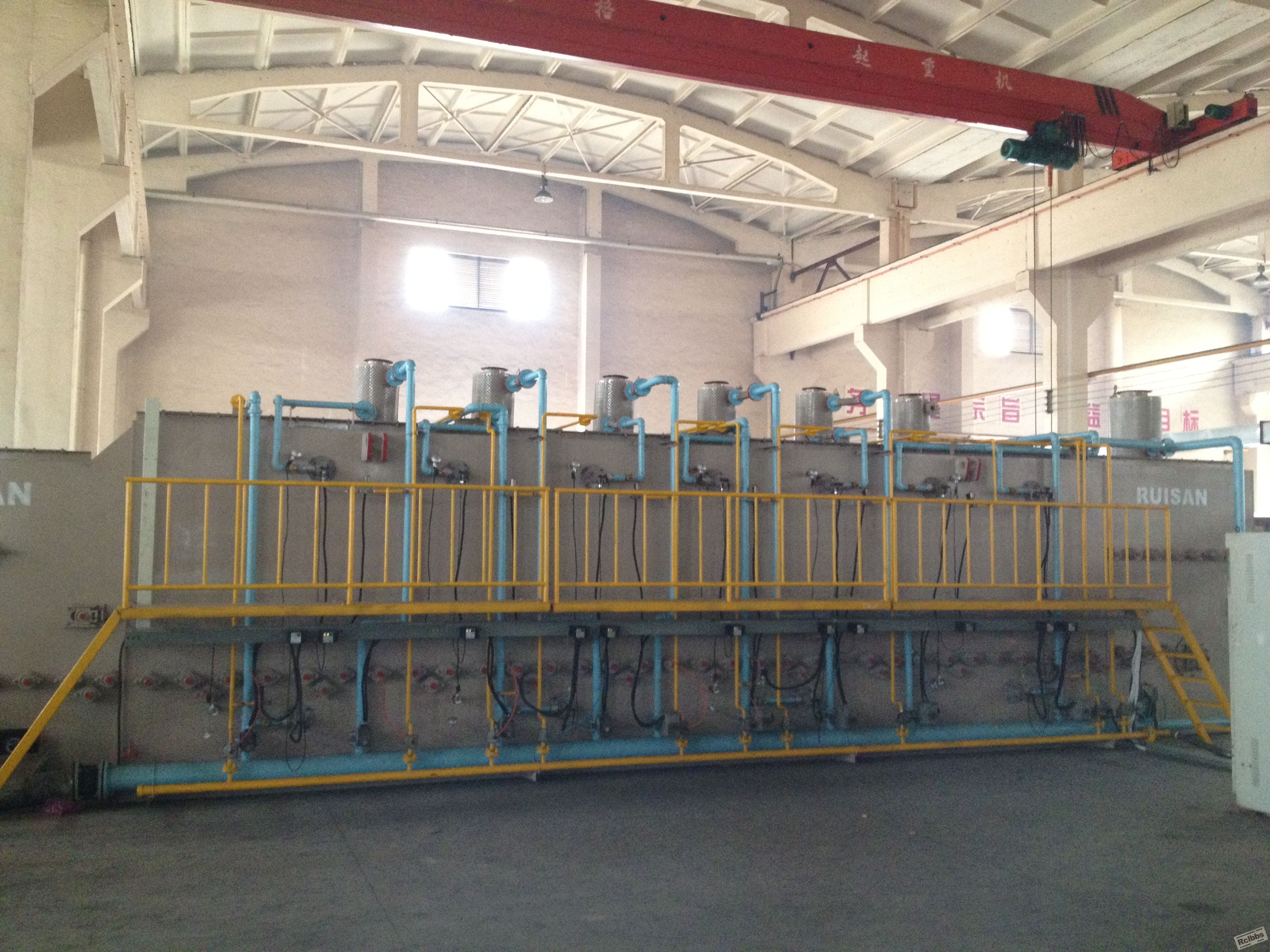

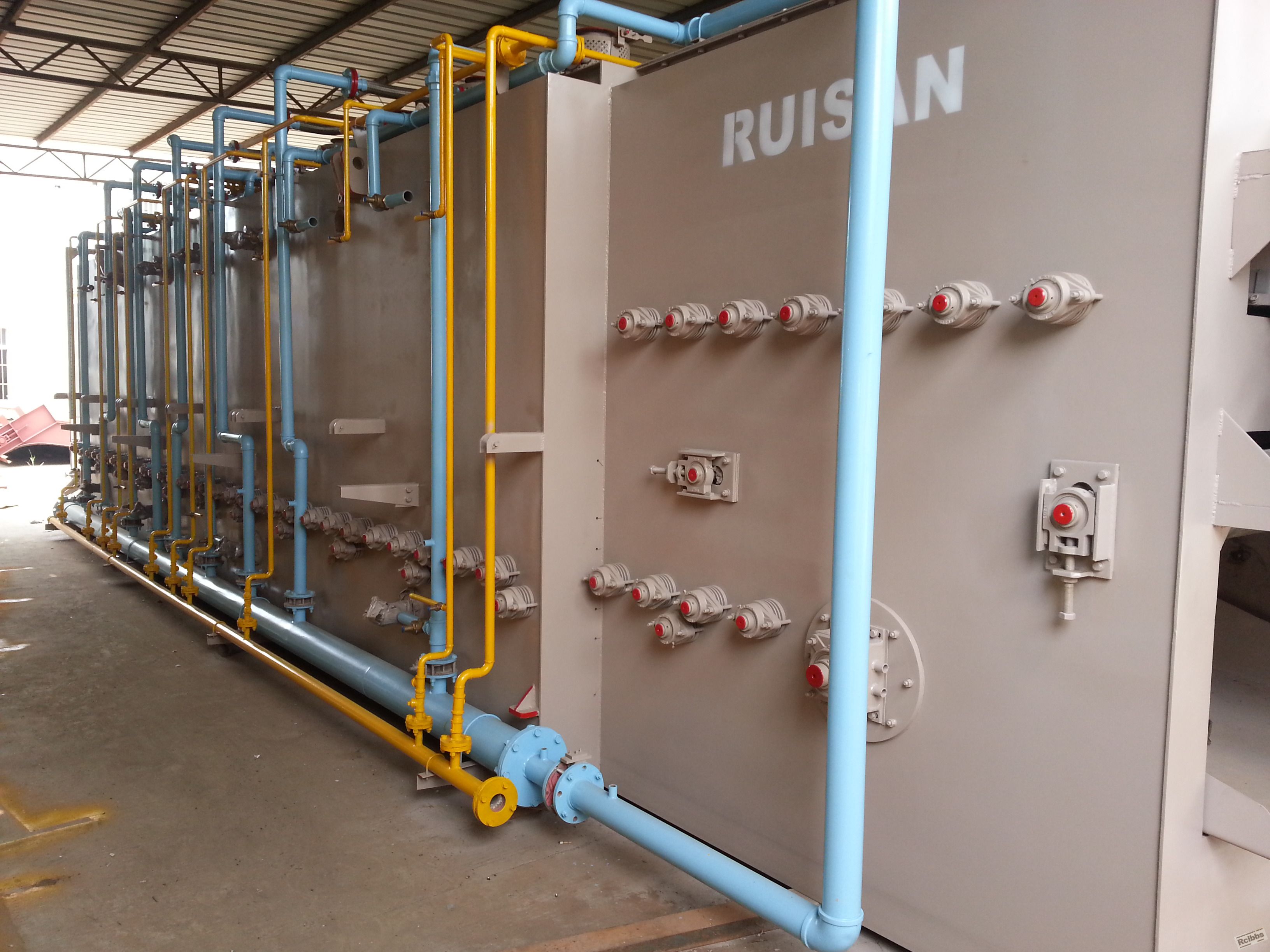

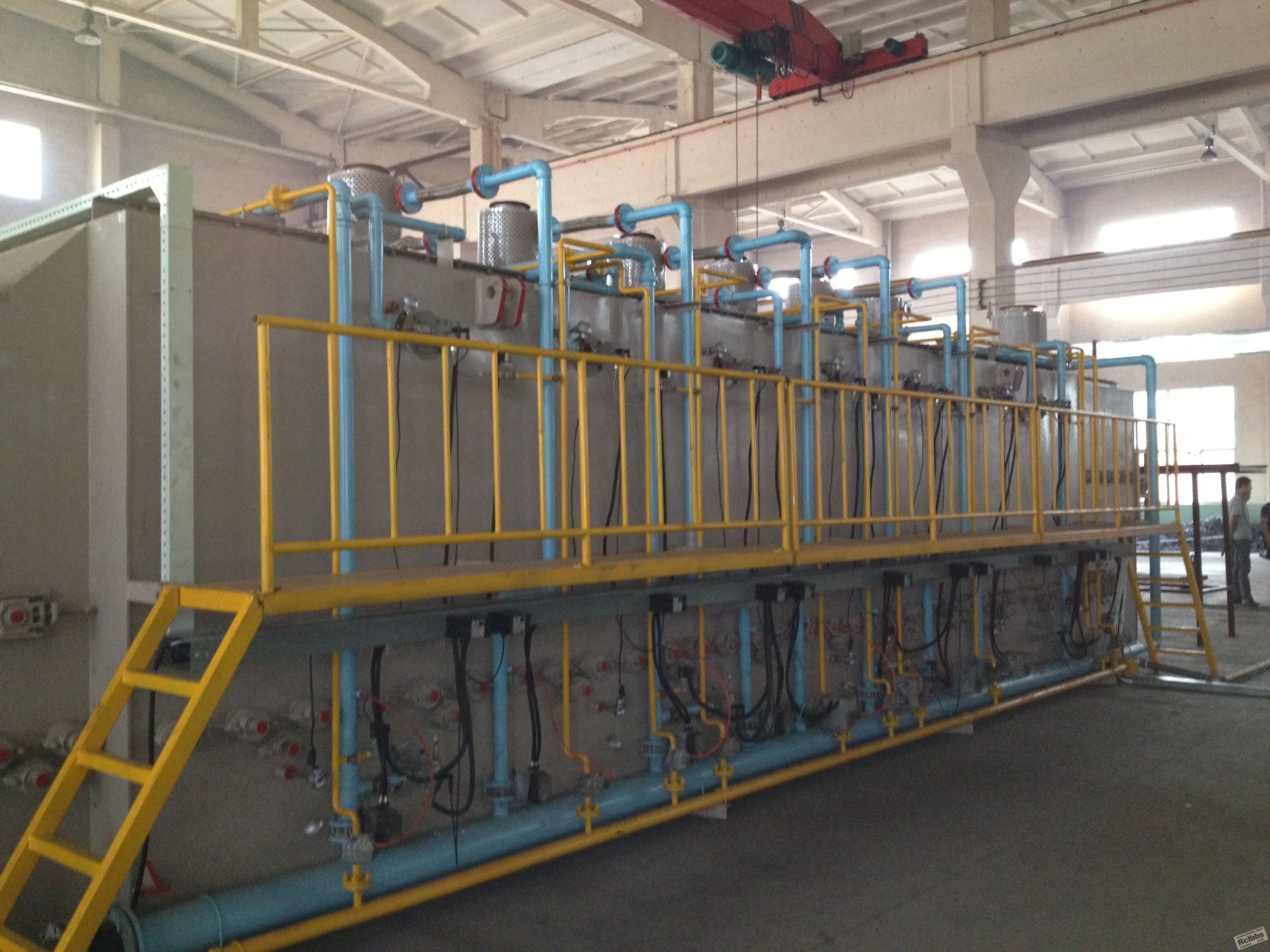

楼主能否解释下“双层”的含义,是工件可以放两层呢还是设备是上下两层?不好意思,我没看明白。
 楼主| 发表于 2012-9-10 11:21:05 | 显示全部楼层
上下层网带传送,上层加热下层等温,提升侧出料,正火速冷区余热换热,等温工件560度余温与进人上层加热炉的冷件换热,输送网带自身的热量全部炉内预热室返回,全部采用天然气加热,加热冷却交换到的热量预热助燃风,烧烧更节能
