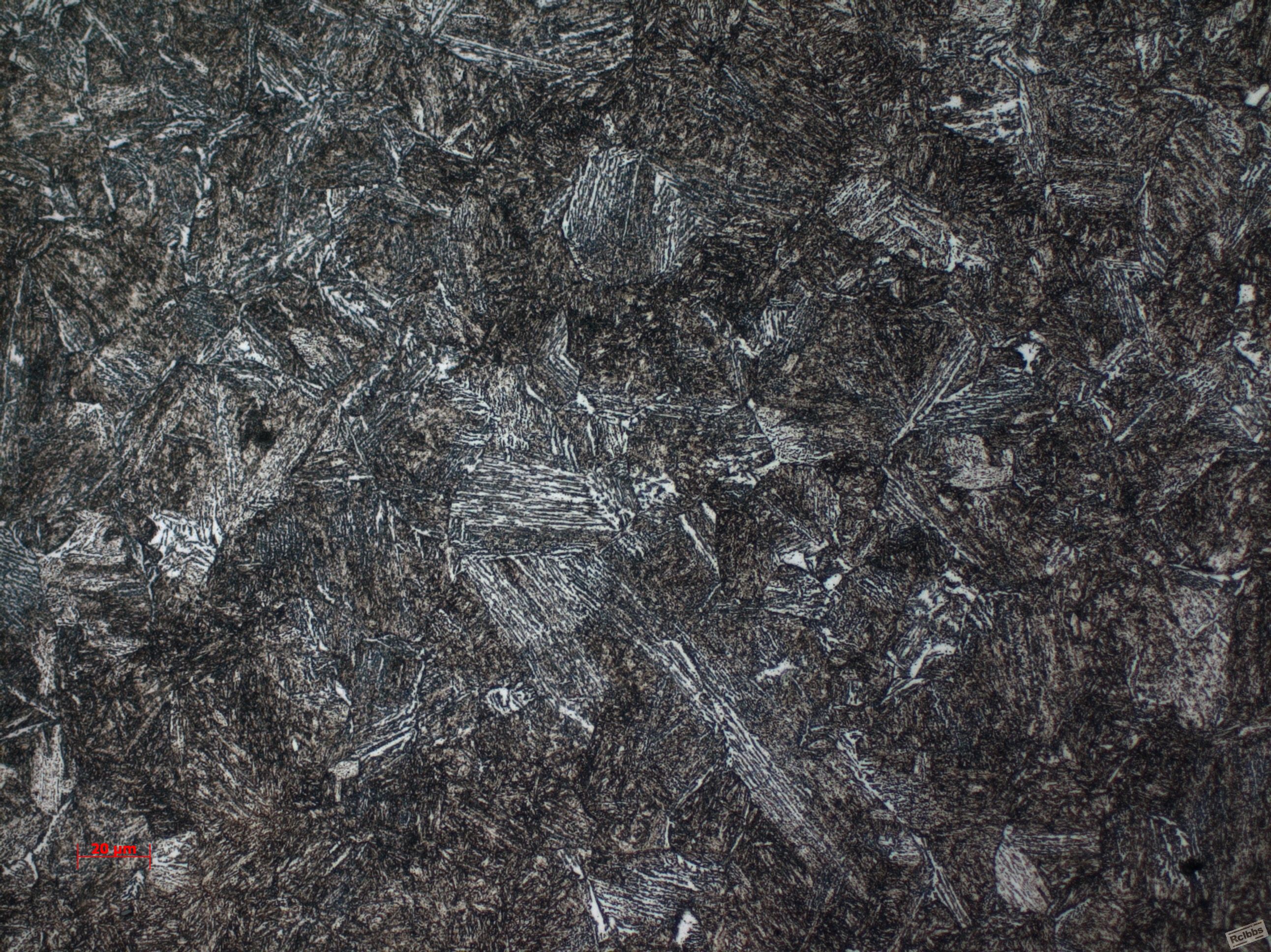

40Cr回火托氏体组织(500X)
老师您好,我想请教您一个问题,  这张图是35CrMo 调质后的心部组织,里面平行的白色条状物,是铁素体还是 上B呢?困扰我好久了,马上给我讲下。谢谢了~
 楼主| 发表于 2014-6-6 15:55:43 | 显示全部楼层
匡匡FIGHT 发表于 2014-6-6 13:44
老师您好,我想请教您一个问题,  这张图是35CrMo 调质后的心部组织,里面平行的白色条状物,是铁素体还是 ...
铁素体组织。
发表于 2014-6-6 16:27:44 | 显示全部楼层
天天小非 发表于 2014-6-6 15:55
铁素体组织。
为什么有人说是上B。
发表于 2014-6-7 01:31:07 | 显示全部楼层
匡匡FIGHT 发表于 2014-6-6 16:27
为什么有人说是上B。
被你引过来看了天天老师的图集,又开始无限纠结我一直没看懂的马氏体图谱了~~~~呵呵想了一晚上
有关你问的“针状铁素体”和贝氏体的问题。我个人认为是这样的。(说的不对,也正好请天天小飞老师指正~)
首先乱七八糟的名字只是用来大家好记而已,关键是抓住热处理时连续转变的本质:
加热形成奥氏体,没有“溶解”并形成奥氏体的铁素体肯定是块状的。冷却之后它还是块状,回火之后它也还是块状
奥氏体冷却下来,冷却慢了就会出现先析出的铁素体(当然其他原因也有,我只举例),它们肯定是沿着奥氏体晶界的。如果奥氏体很粗大,在高温区各元素扩散方便,“纯净”的先析铁素体往奥氏体内部生长,把多余的C向两边扩散排开,就形成魏氏组织(可能也就是你非要纠结的针状铁素体)。而在中温区,C的扩散不那么方便了,如果也有先析铁素体往奥氏体内部生长,那么C扩散不出去,形成条针状的C饱和铁素体和两边的渗碳体,这种复相组织就是上贝氏体。所以魏氏组织又叫做“无碳贝氏体”!
淬火的速度很快,所以一般不会有魏氏组织。但是可能有上贝氏体(不同钢种也有可能有残奥,残奥也先不说了)
淬火之后再回火,铁素体在350°开始回复,以前的上贝氏体中的铁素体也会开始变宽变长,但只要它还是在550~350℃范围内,那么这个复相组织还是被定义为上贝氏体.
如果回火再升高,C扩散加剧,那么这些C饱和的铁素体又可能变成“纯净”的铁素体,那它应该就叫针状铁素体

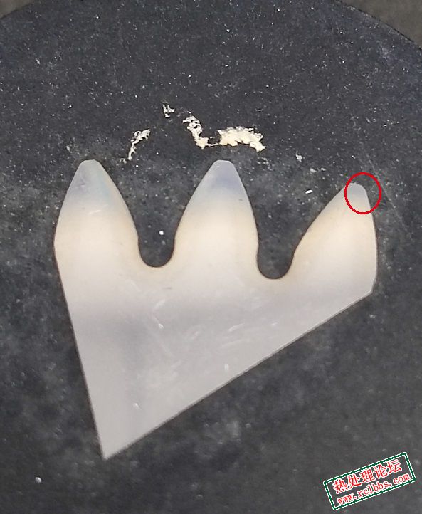

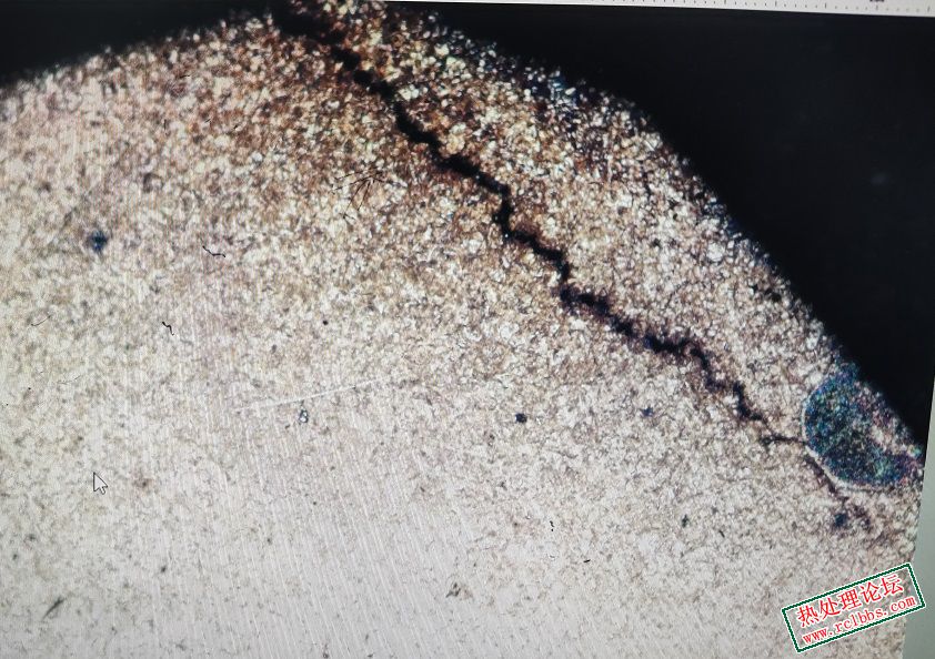

前辈,可以帮我看下这个裂纹是什么原因引起的吗,通过苦味酸腐蚀能够看出是裂纹是沿着晶界的,且倾向沿着晶粒大的,材料是16MnCr5的,淬火温度840,60℃油冷,165回火4h
