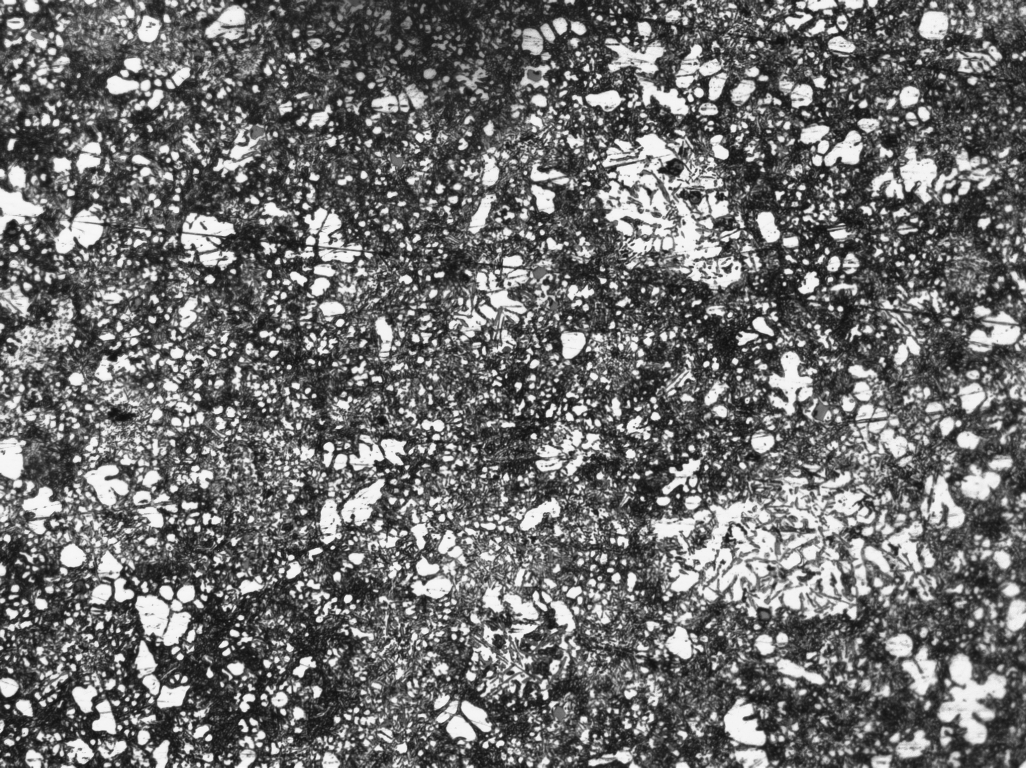

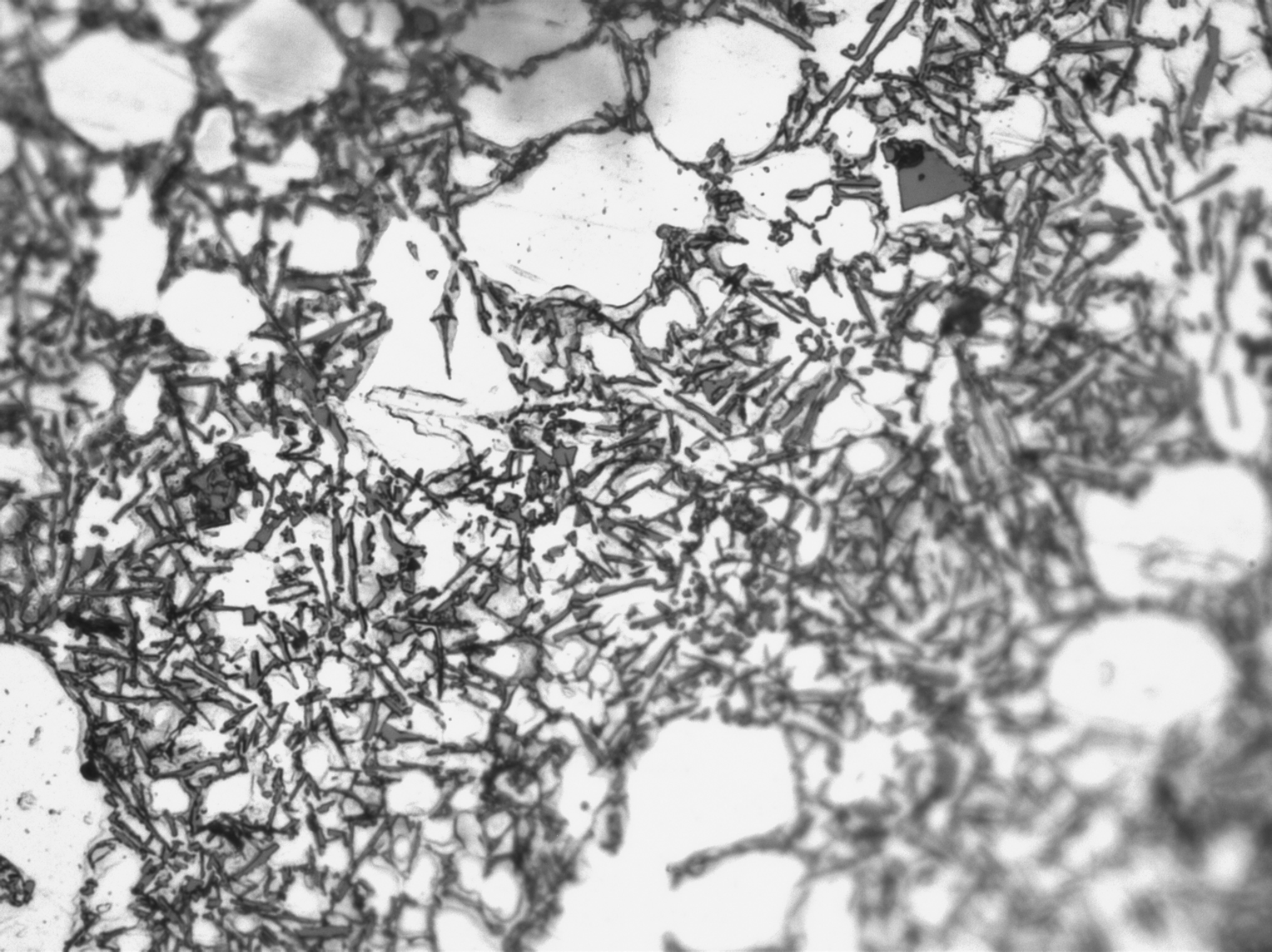

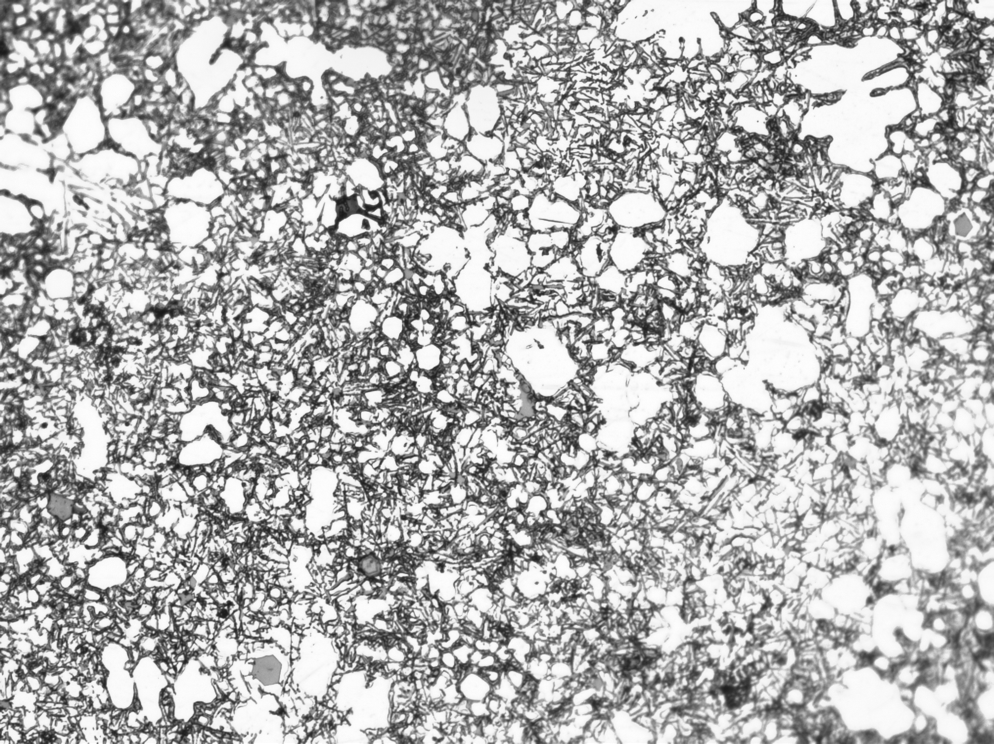

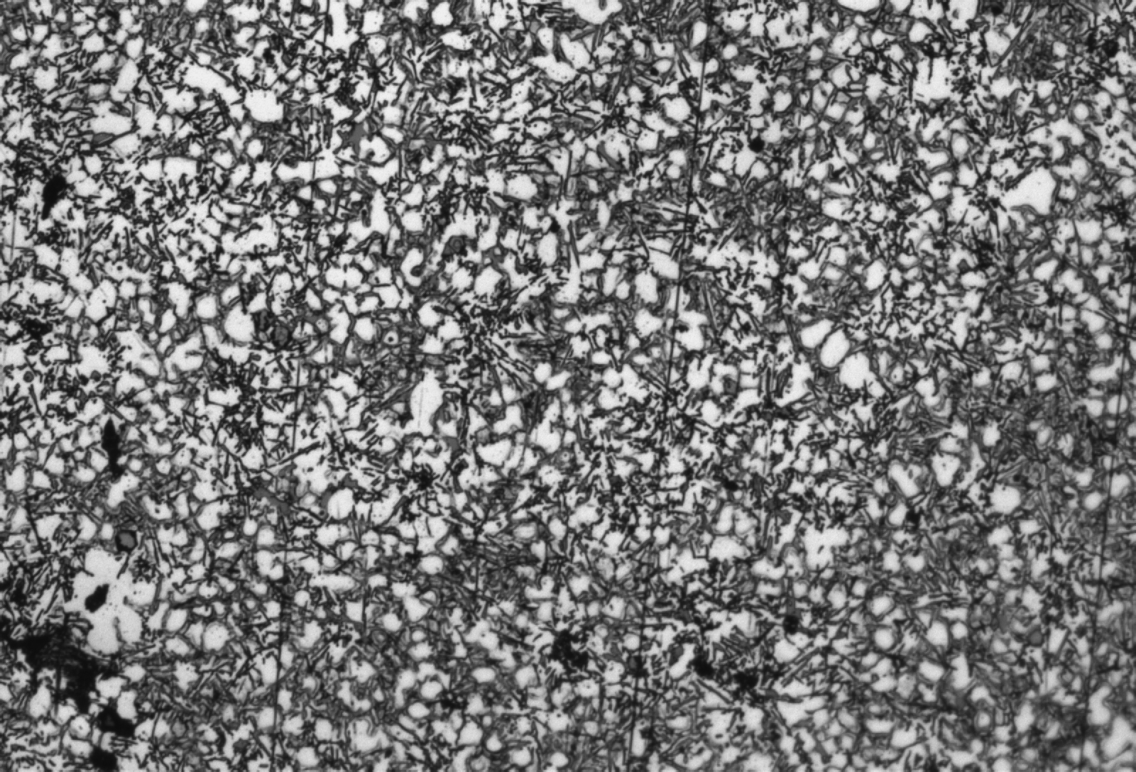

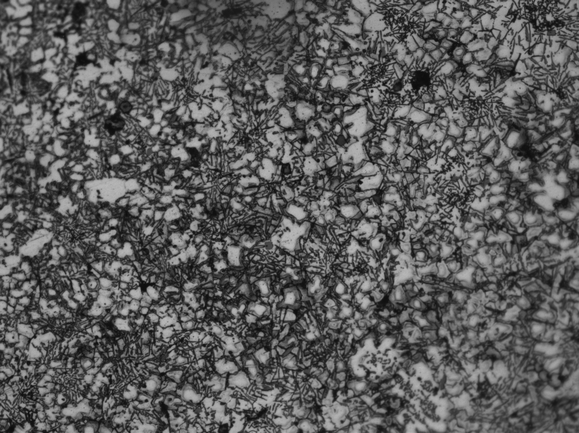

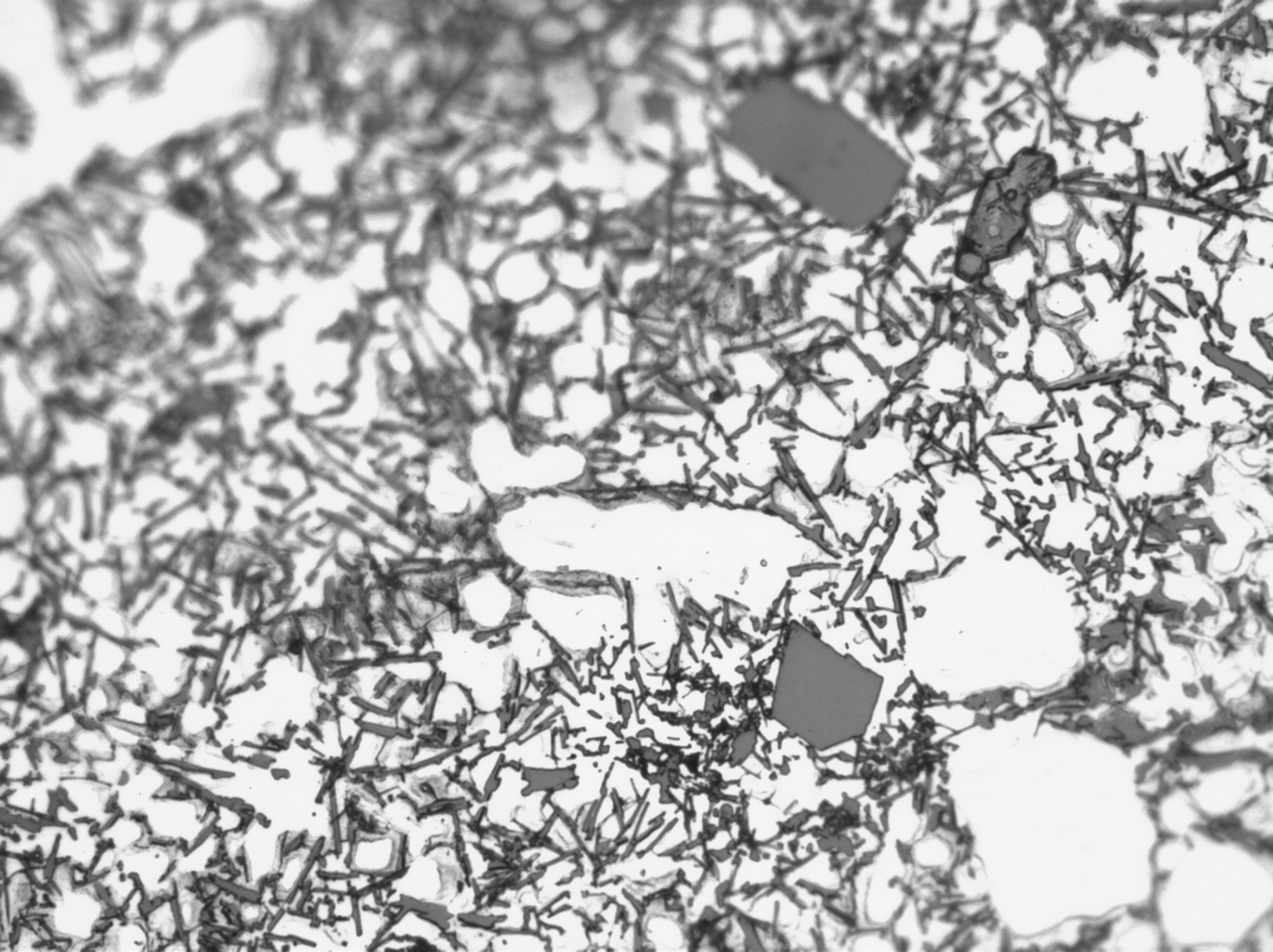

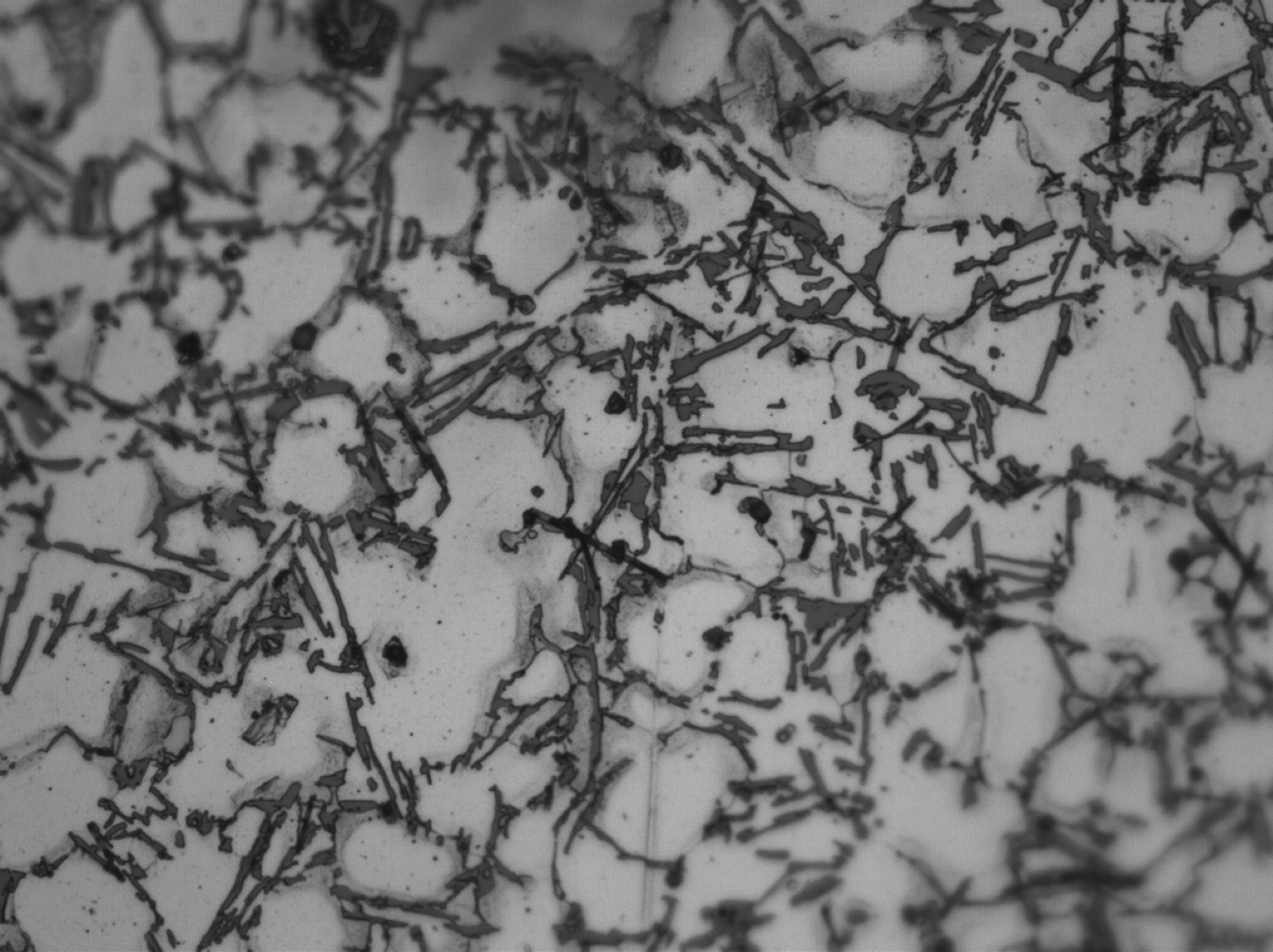

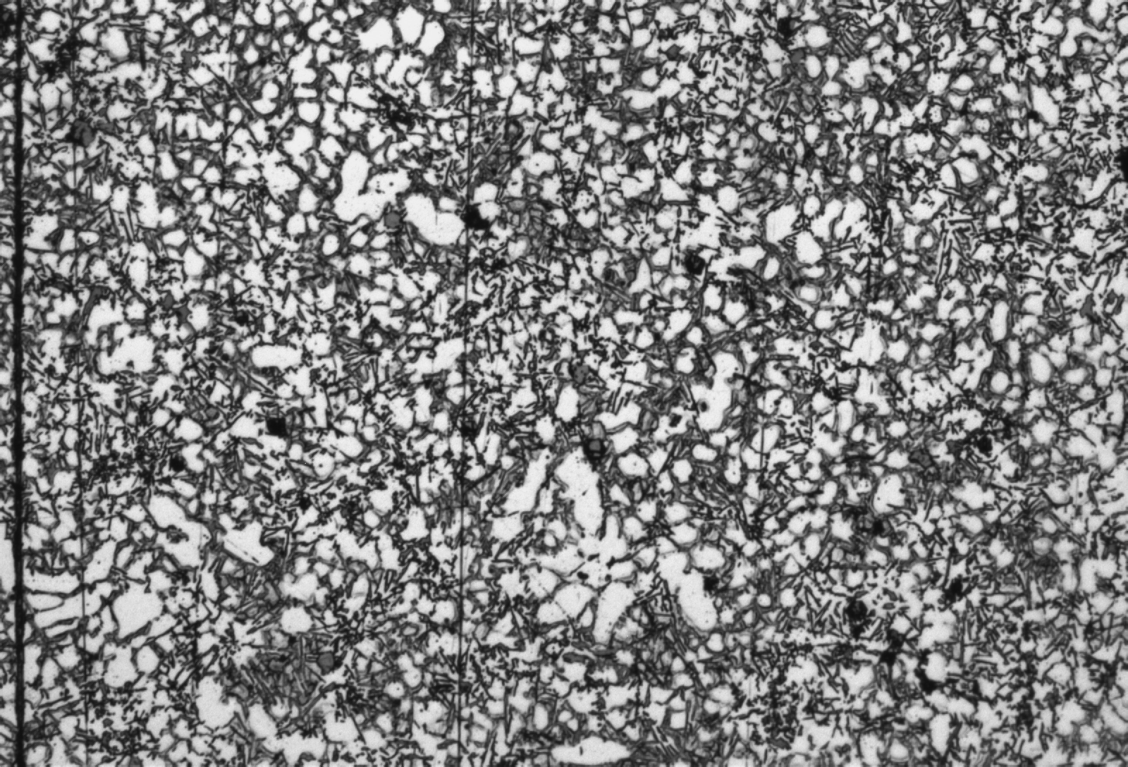

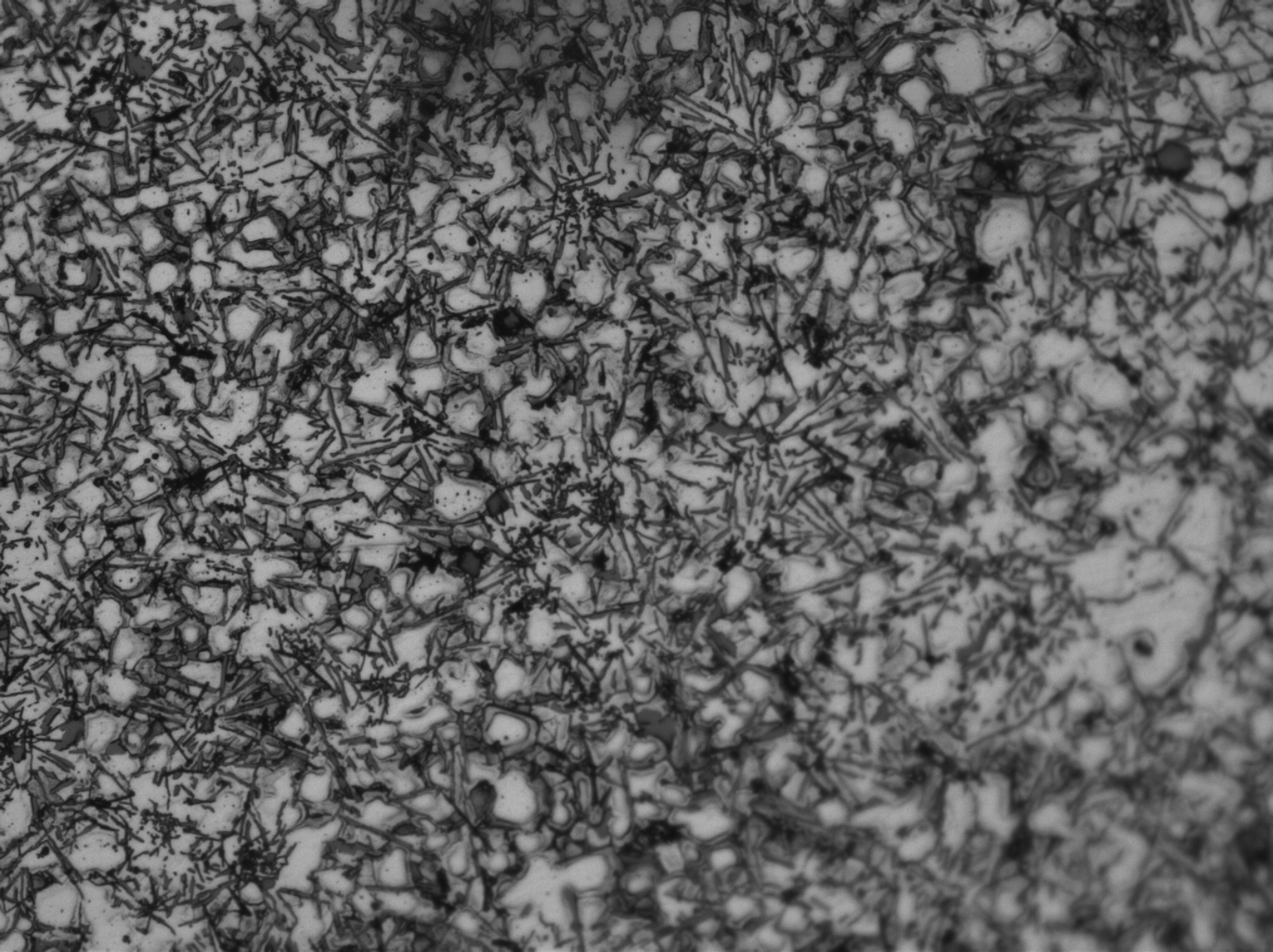

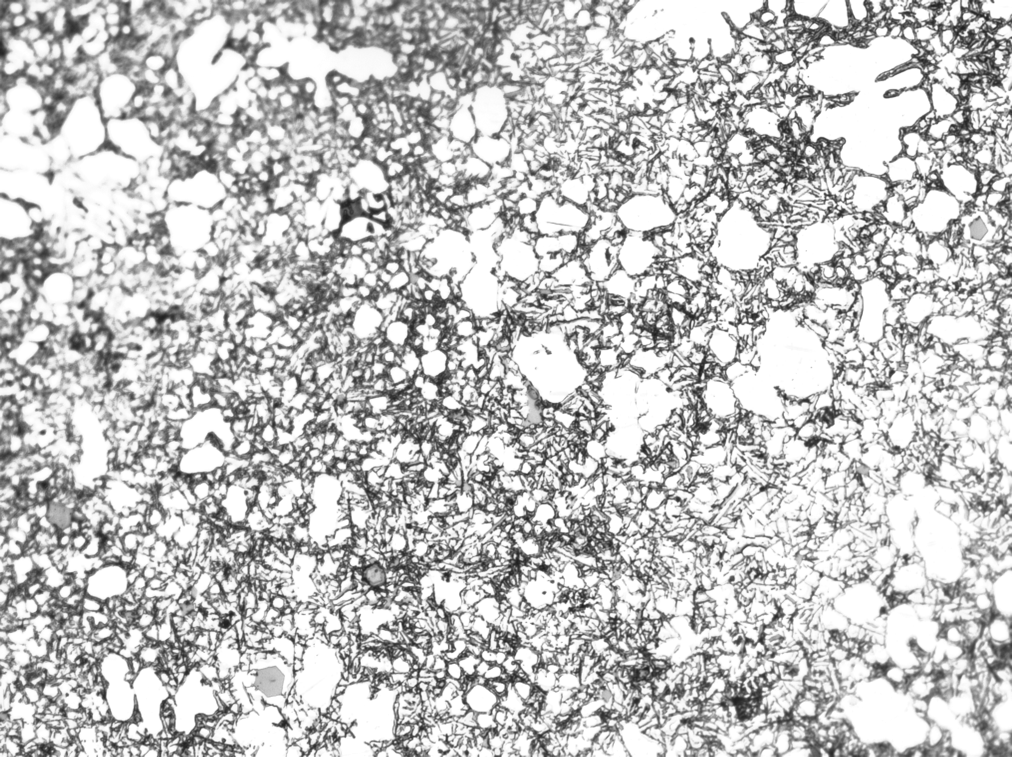

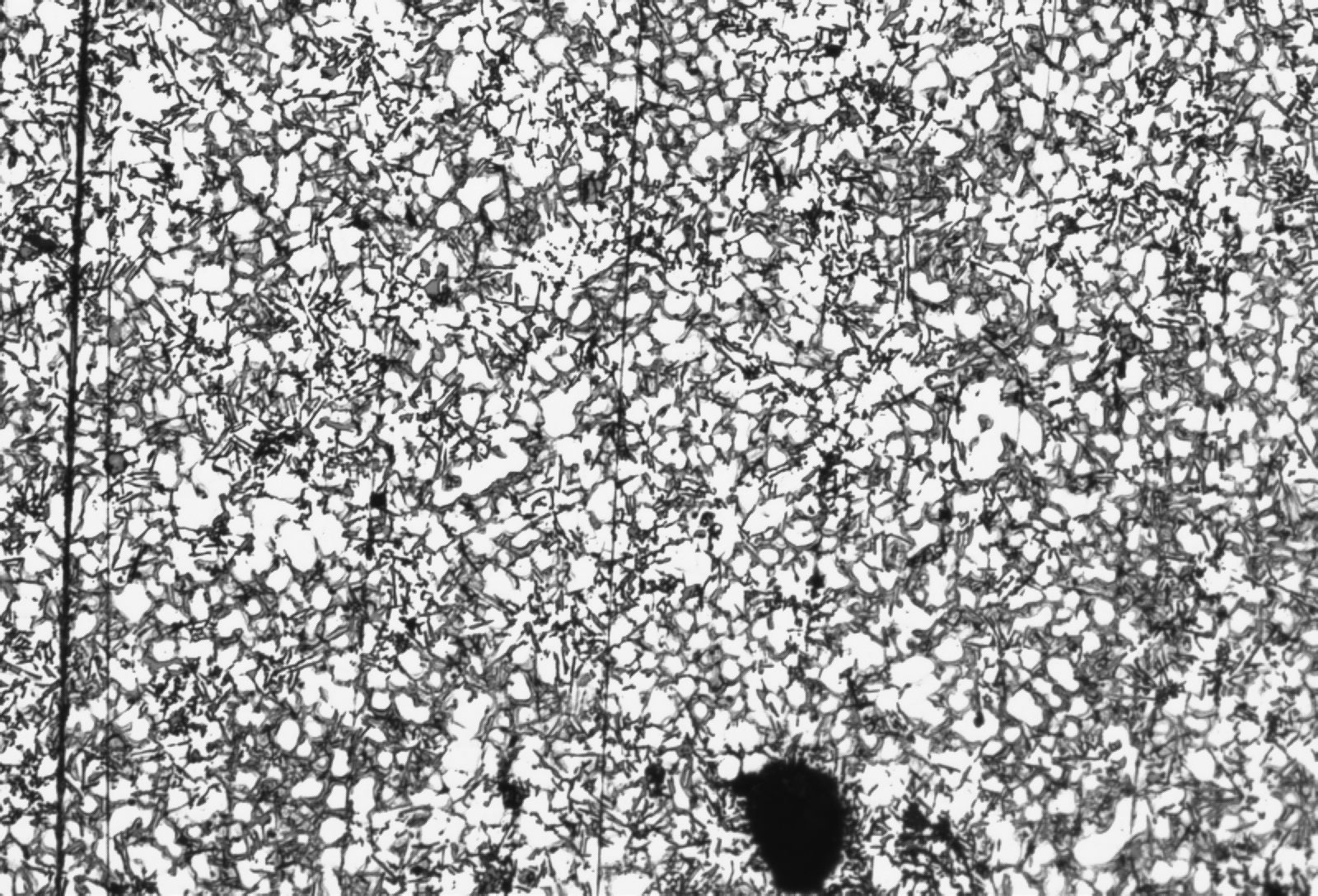

 楼主| 发表于 2012-9-10 18:22:45 | 显示全部楼层 |阅读模式
  各位同仁:按7946.1判为什么??变质不足可以吗

发表于 2012-9-10 18:54:52 | 显示全部楼层
主要看你共晶硅和初晶硅的大小形态分布来判断,最好上传个图片、、、、、

发表于 2012-9-12 18:53:23 | 显示全部楼层
主要看a固溶体均匀性和共晶硅的形态,一般情况下变质充分的话,共晶硅是呈短杆状。固溶体均匀,初晶硅细小块状分布

发表于 2012-9-11 21:01:36 | 显示全部楼层
在200X下评定,你这个应该是变质不足吧,共晶硅呈针状

发表于 2012-9-12 08:05:06 | 显示全部楼层
为什么能看出来是变质不足呢,小弟不了解。望大侠指导
