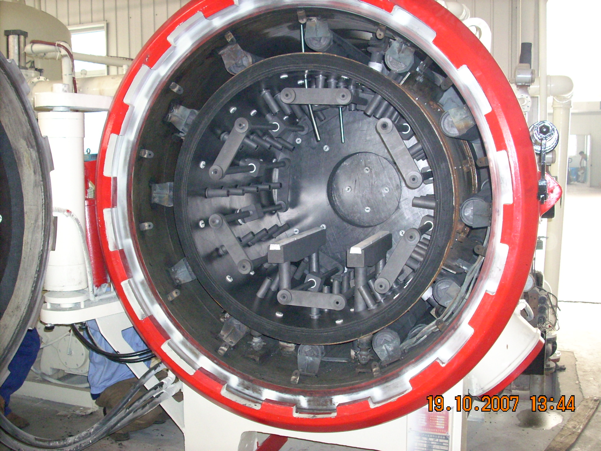

我单位有一台ECM 的真空渗碳炉,
淬火时氮气冷却就叫真空气淬炉. 本帖最后由 混在西北 于 2009-10-18 15:10 编辑

回复 #9 混在西北 的帖子
不知道贵公司用ECM的真空渗碳炉效果咋样?
另该设备热室的尺寸,热室结构以及真空渗碳控制系统能否介绍一下!谢谢

发表于 2007-12-18 09:30:24 | 显示全部楼层
法国ECM真空炉,在中国有多种炉型,但带内部小车连续生产的有两条线(到今天).
我们看到的真空炉不是连续生产的.因为法国ECM注册了内部小车的专利.
ECM他渗炭工艺有专门模拟软件(其他的不方便讲).有高压气淬和油淬.
生产成本也不是很高,做一炉400KG料油淬.DC:0.5-0.7成本在350-380人民币之间(不含设备折旧)
气淬:  氮气压力和水的流量最重要,如果风机速度可调控的就更棒了.还要看你处理什么零件.
还有你用的设备压力是什么单位.
