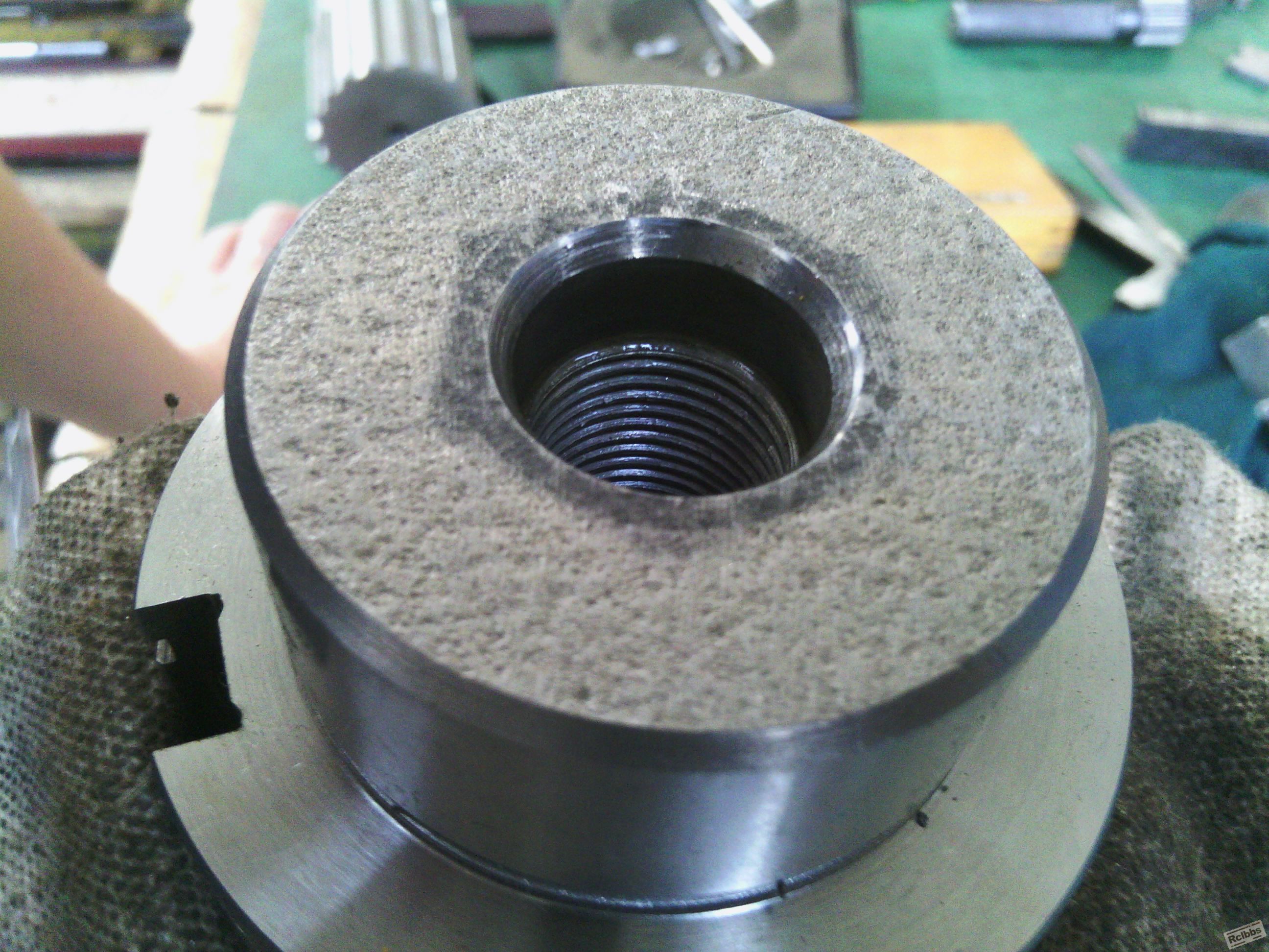

发表于 2012-9-17 13:24:16 | 显示全部楼层
表面脱碳,抛丸后形成……

发表于 2012-9-17 19:53:39 | 显示全部楼层
缺陷应该是锻造氧化皮或者生锈产生的,看你的图片,是使用了螺纹防渗,螺帽的压痕下也是蜂窝状的,说明渗碳淬火前缺陷已经存在。

发表于 2012-9-17 09:55:14 | 显示全部楼层
可能是工件表面锈蚀形成的麻点,抛丸过程中将锈蚀层去除后形成表面有麻点。要做好金加工后热处理前的工件防锈工作,加快生产流转的步伐,避免麻点现象的发生。

发表于 2012-9-17 10:32:51 | 显示全部楼层
面应该锈蚀,强力喷丸后表面出现的缺陷。

发表于 2012-9-12 12:29:35 | 显示全部楼层
打下硬度好了,确认下到底有没有淬硬。

 楼主| 发表于 2012-9-12 09:10:07 | 显示全部楼层 |阅读模式
昨天发现有一件热后成品整个端面出现蜂窝状(其它部位正常),该产品材料是低碳合金钢,工艺是:锻造-正火-机加工-渗碳淬火-清理喷丸-磨加工,端面不防渗。请各位朋友帮忙分析为何会出现如此严重的表面缺陷。先谢啦!

发表于 2012-9-12 12:50:11 | 显示全部楼层
这个表面应是非磨加工平面。如果零件在渗碳之前生锈,在渗碳淬火并经抛丸后就有可能发生这种状况。
发表于 2012-9-12 13:22:54 | 显示全部楼层
这种现象及有可能是在产品锻打的时候,工人没有把模具里的氧化皮吹干净,从而导致氧化皮沾到产品表面上,一经过再次加热,氧化皮掉落,就出现了照片上的现象。

 楼主| 发表于 2012-9-12 13:43:03 | 显示全部楼层
谢谢两位坛友!由于零件比较长无法直接打硬度,正准备切下来打打硬度、看看金相。

 楼主| 发表于 2012-9-13 22:18:13 | 显示全部楼层
硬度打了,720HV左右,证明是淬硬了,金相拍了,腐蚀前(X100),腐蚀后(X500)。我们也认为是渗碳前端面严重锈蚀,导致渗碳、喷丸后表面出现麻点。

 楼主| 发表于 2012-9-13 22:31:48 | 显示全部楼层
明明 发表于 2012-9-13 08:57
渗碳前生锈或者锻造正火时氧化的
我们在其它零件表面也发现有麻点,而且是机加工表面,所以我们认为不是锻造正火时表面氧化所致。

发表于 2012-9-17 20:15:14 | 显示全部楼层
此种现象有可能是以下原因造成的1,产品在热处理前生锈了经热处理后表面的氧化皮经抛丸打掉后出现的现状,二是经过热处理淬火时表面出现软点未淬硬,表面硬度底所至,三该产品在在渗碳期期表面碳浓度过低淬火后表面硬度低所至.个人愚见,仅供参考.
