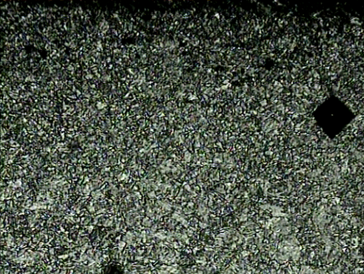

发表于 2012-9-23 16:15:20 | 显示全部楼层
lvyiyuan 发表于 2012-9-22 12:34
直径36mm
另外 您所提到的粒状B 确切在哪里能否帮我指出 对于粒状B本人只是了解一些文字方 ...
粒状贝氏体主要产生于低碳合金钢中,形态在400-500倍下观看,为块状或条状铁素体上分布着点状的残余奥氏体(呈黑色),是由于淬火冷却速度不足产生,冷速介于生成马氏体和珠光体组织的冷却速度之间。

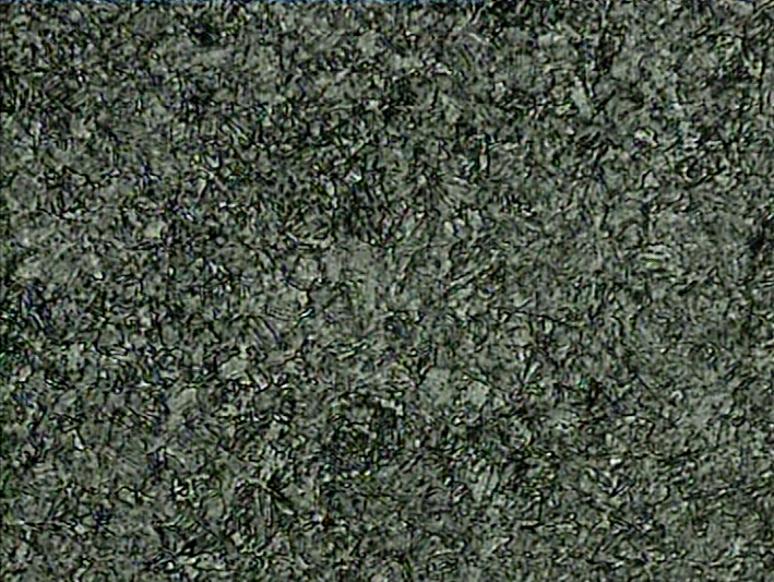

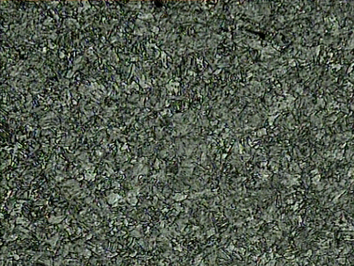

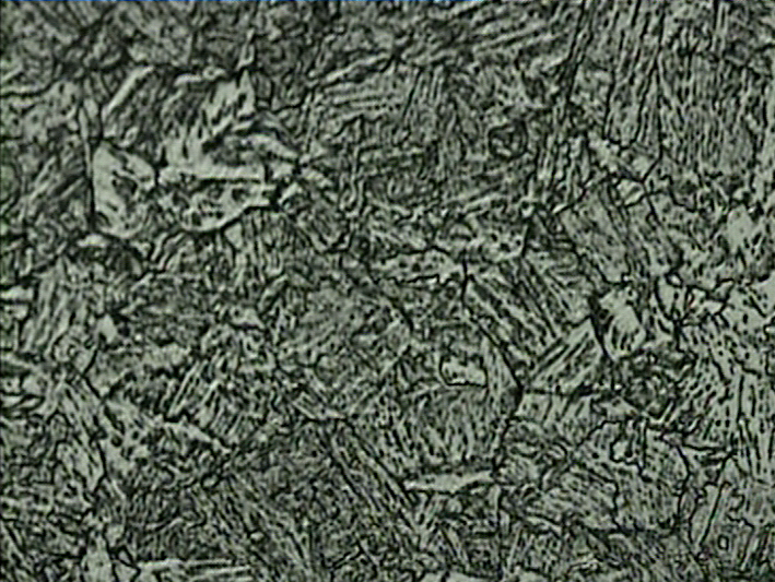

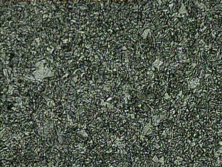

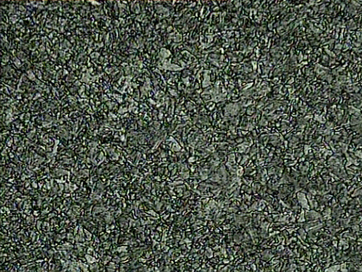

 楼主| 发表于 2012-9-22 12:34:16 | 显示全部楼层
老汉 发表于 2012-9-21 16:16
1、表面有脱碳层,致使表面那张有少量碳化物,0.5毫米处就没有。
2、表面0.5毫米处组织存有大量的粒状B组织 ...
直径36mm
另外 您所提到的粒状B 确切在哪里能否帮我指出 对于粒状B本人只是了解一些文字方面的解释 具体的金相图片的认知还很少 感谢

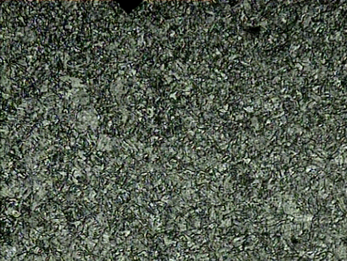

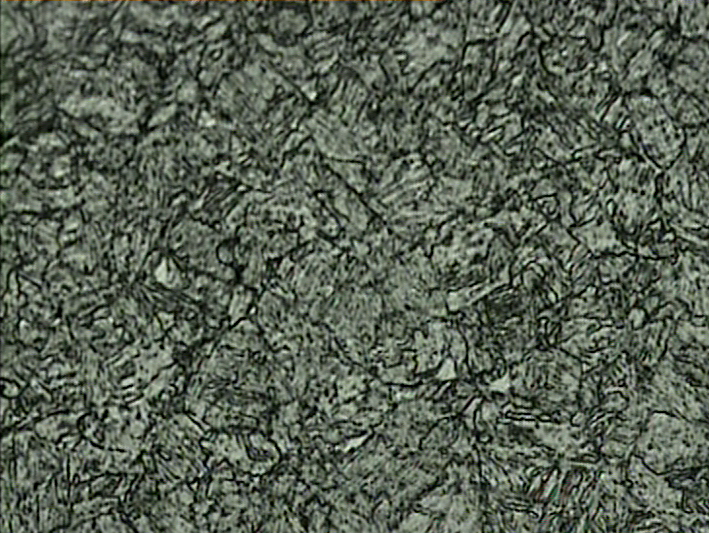

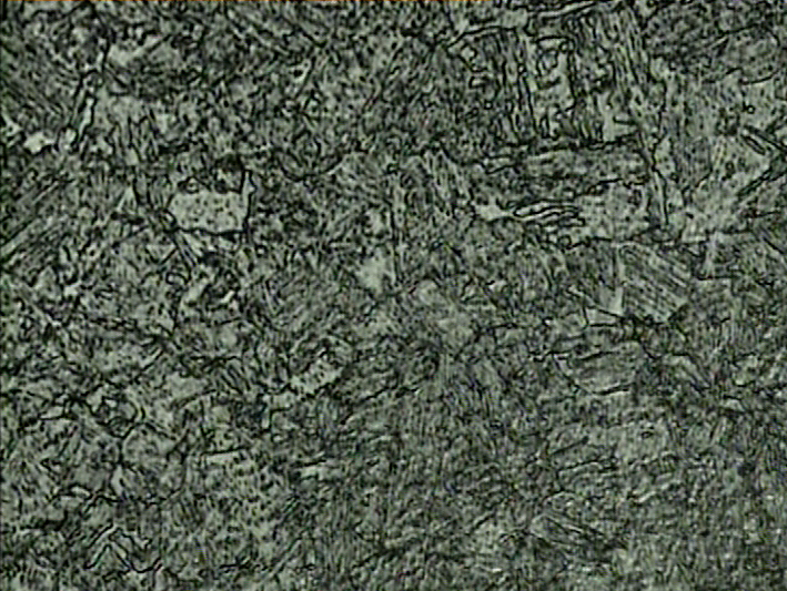

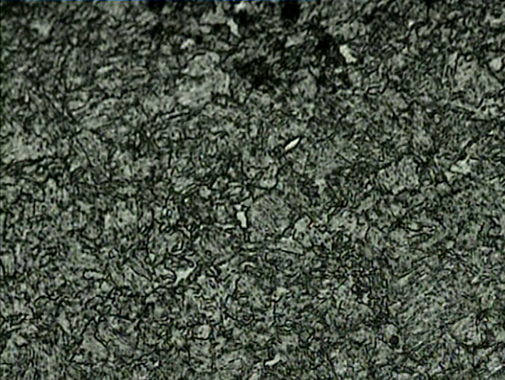

发表于 2012-9-21 16:16:16 | 显示全部楼层
2、表面0.5毫米处组织存有大量的粒状B组织。似乎淬火冷却速度不够快。从心部组织接近正火组织也可以推测出。
3、能否将工件尺寸等明确一下。

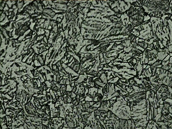

 楼主| 发表于 2012-9-12 11:09:27 | 显示全部楼层 |阅读模式
20MoCrS4
调质工艺 860°C淬火 时间未知 500°C回火 时间未知
要求表面22-27HRC 芯部18HRCmin
疑问1 4mm处的铁素体是否可以判断为索氏体
疑问2 4mm处的马氏体,我认为是原材料中珠光体转变成奥氏体,由于淬透性不足,导致周围铁素体并未完全溶解进奥氏体中。使得奥氏体的含碳量较高,冷却后得到的是针状马氏体为主。并非低碳钢应当存在的板条马氏体。
疑问3 能否从组织判断出回火时间非常短暂。
发表于 2012-9-23 17:04:03 | 显示全部楼层
    不解啊,为什么500度回火,表面和次表面还是大量的回火马氏体?不符合逻辑嘛!
签到天数: 258 天
 楼主| 发表于 2012-9-23 17:59:10 | 显示全部楼层
我猜测调质时有碳势,原本的作用是防止脱碳。但是没有控制好,导致形成碳含量叫高的针状马氏体,结合硬度 我现在认为应该是高温回火马氏体,也就是回索。前面可能没有说清楚。

发表于 2012-9-23 20:25:12 | 显示全部楼层
拍照时孔径光阑太小了,图像凹凸太厉害,似浮雕,有假像。
