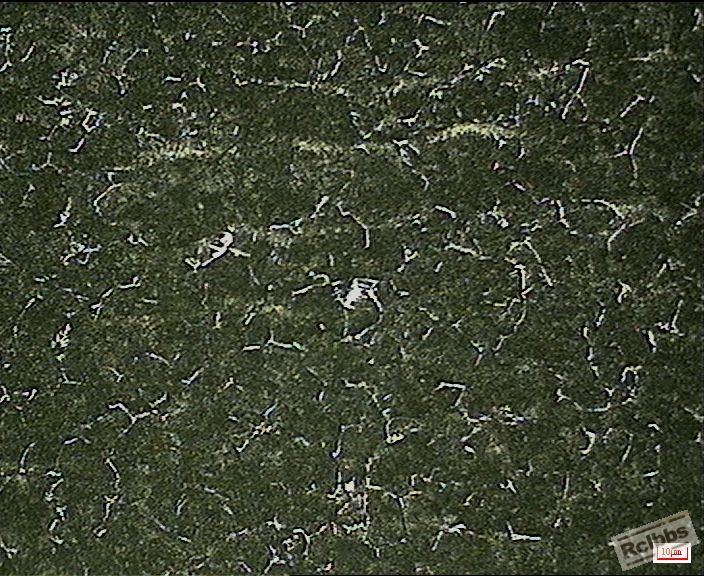

怎么看500X有点小呢?想问怎么看出回火索氏体来,请教,拜谢!!
 楼主| 发表于 2012-9-12 13:01:50 | 显示全部楼层 |阅读模式
调质处理   500倍

发表于 2012-9-12 14:45:48 | 显示全部楼层
铁素体呈半网状,淬火时冷却速度不够,个人愚见。

发表于 2012-9-12 16:33:35 | 显示全部楼层
同意LZ上观点!组织的话为回火索氏体+半网状铁素体!
主要原因是淬火介质的冷却速度不过导致出现半网状铁素体,最终导致材料的机械性能下降!

发表于 2012-12-3 22:35:49 | 显示全部楼层
有网状铁素体,冷却能力不够造成,如果是块状铁素体,就是加热温度或保温时间不足造成.
发表于 2012-12-3 22:42:49 | 显示全部楼层
就楼主这么一张图片,白色网状加黑色基底。网状或半网状的铁素体,冷却不足。既然是冷却不足,而且已经如此网状,对于淬透性相对合金钢较差的碳钢,如何能确定那是回火索氏体?还是仅从楼主的调质俩字来判断是回火索氏体?还是不管是否淬成马氏体,只要高温回火一律称之为回火索氏体。难道不能是屈氏体高温回火了?这几个问题盼大神解答。
