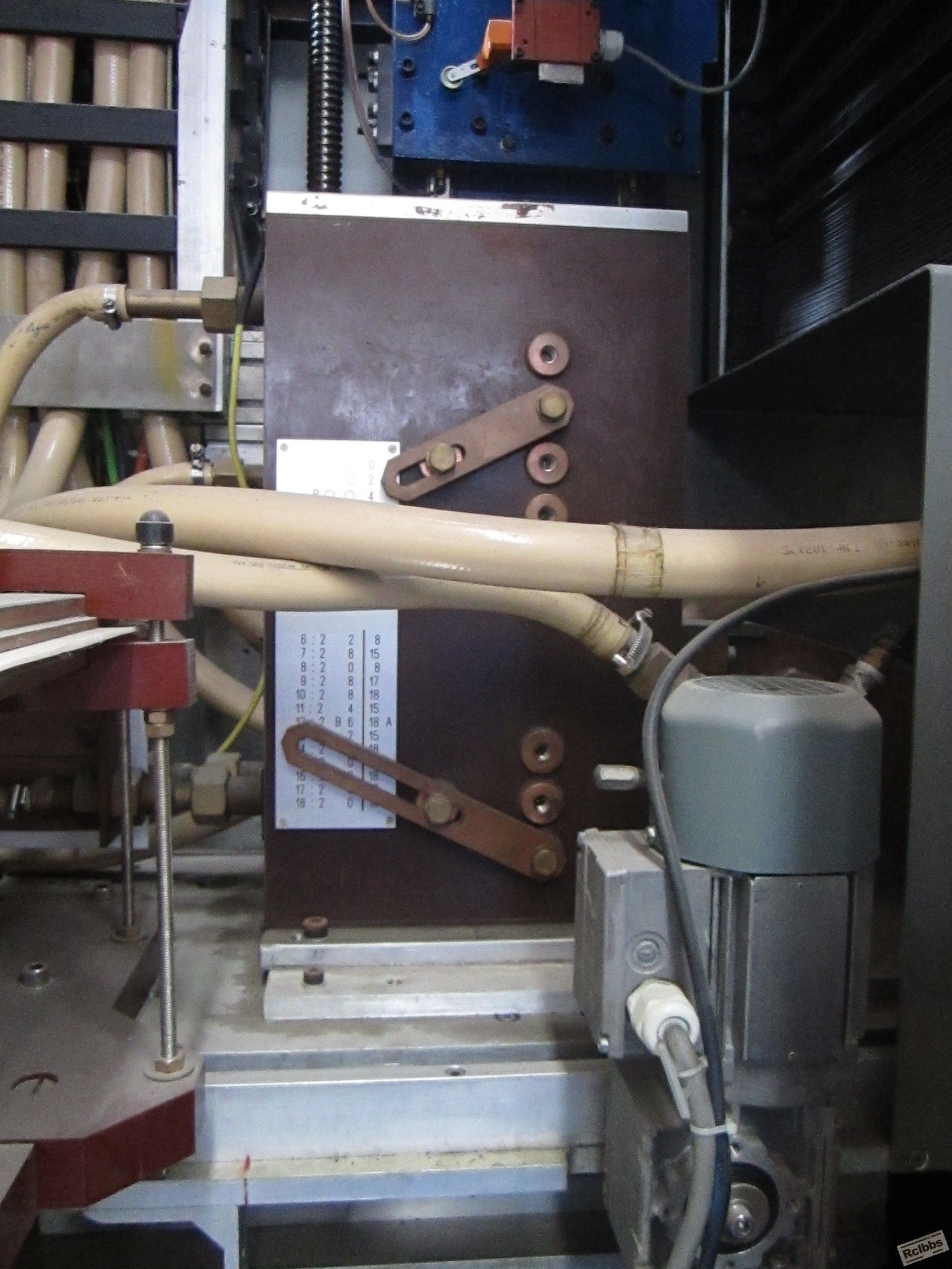

这应该不难呀,不是有标示牌在提示嘛!?
但是由于照片中有部分信息被管子挡住了,我只能推测了!
上部B有5个点,分别代表0、2、4、6、8;
下部A有4个点分别代表8、15、17、18.
接着根据标示牌上的提示,分别连接A,B的触点就可以了!

应当是变压器初级进行匝比调节

谢谢,已经可以调节了!
 楼主| 发表于 2012-9-12 15:11:27 | 显示全部楼层 |阅读模式
最近调感应淬火机床的时候遇到了些问题,请教下图片中电容匝比调节的原理是什么,比如说图片中的是16:2的是怎么调的呢?谢谢
