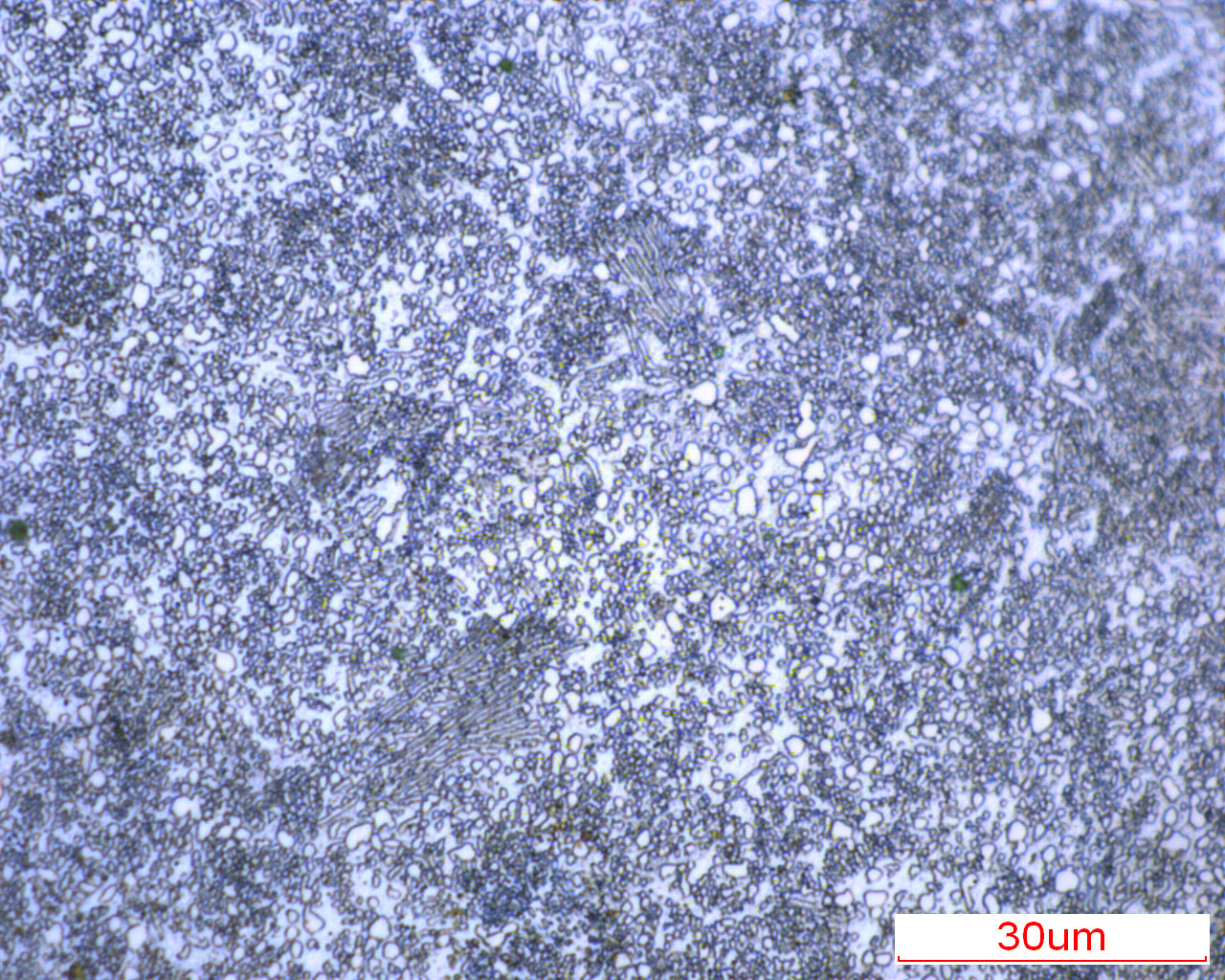

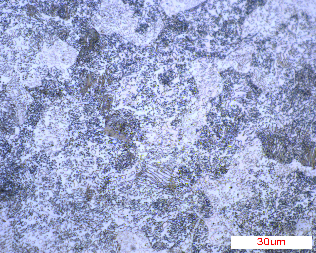

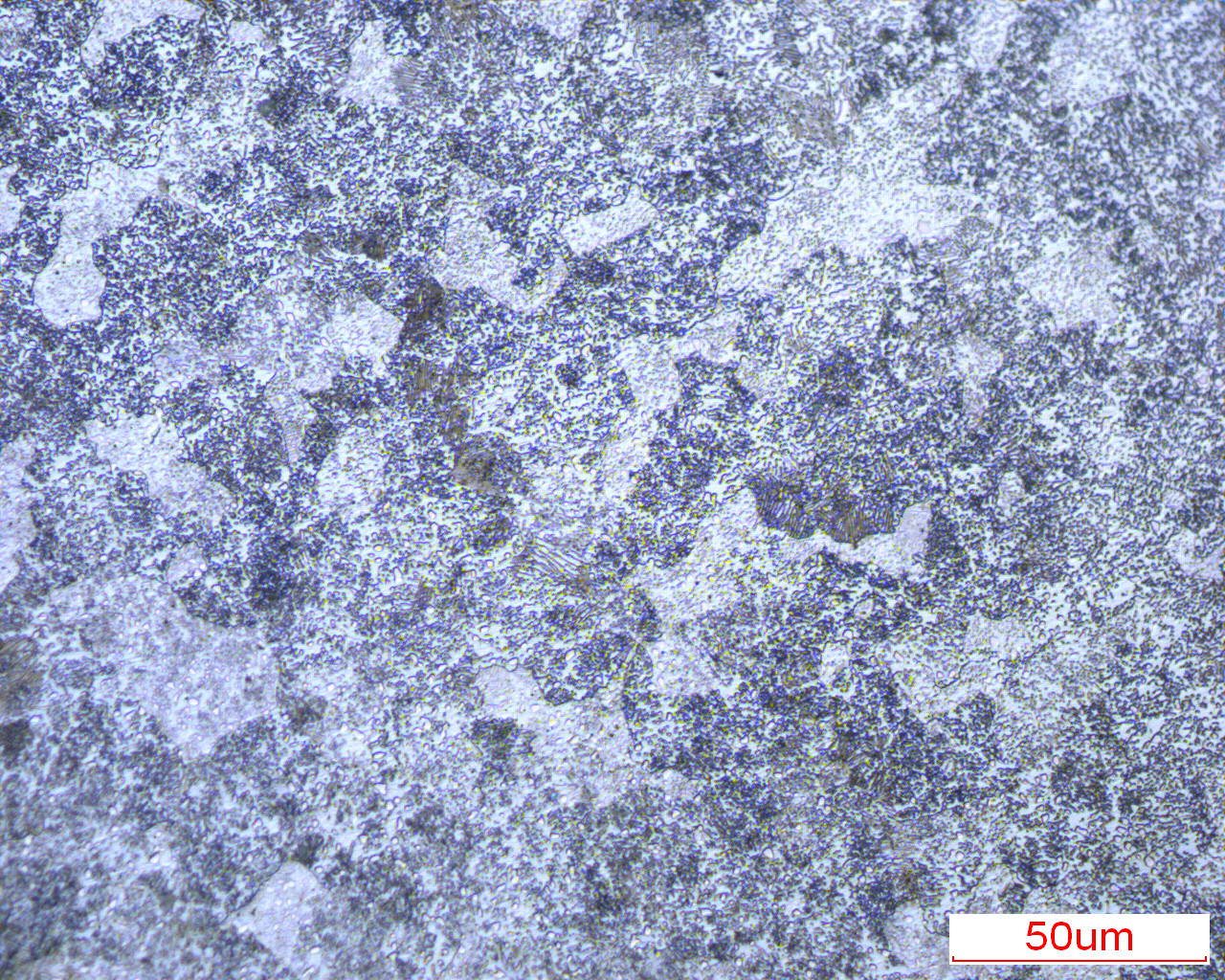

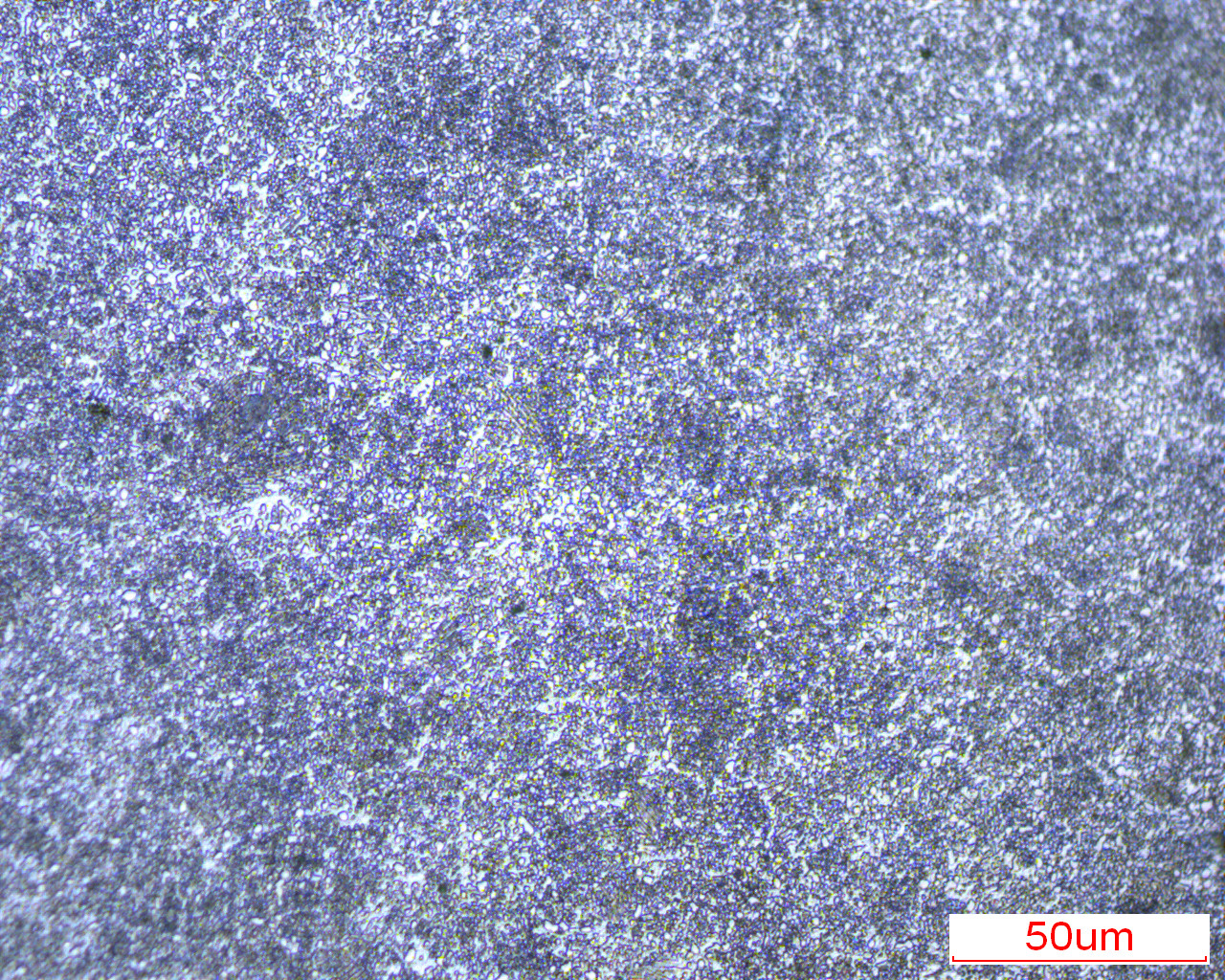

轴承钢GCr15球化组织是是比较软的组织,在金相抛光时会有一些组织抛光变形的问题。我个人认为用金刚石抛光喷剂抛光组织一般不会变形,用三氧化二铬就比较容易变形。但有些人认为用金刚石抛光会使组织变形,用三氧化二铬就不会。具体看下图及详解:
              1      这是500倍用金刚石抛光的
                      2      这是1000倍用金刚石抛光的
                      3      这是500倍用三氧化二铬抛光的
                      4      这是1000倍用三氧化二铬抛光的
有人说图片2中的片状珠光体是用金刚石抛光时,球状拉长成了片状。这说法对不对?如果片状是真实的,那是什么原因造成的,欠热还是过热?请大家看看这几张图片到底是用什么抛光的有组织变形?另外在图1和图2中有白色的块状,到底是什么原因,有人说是金刚石抛出来的,用三氧化二铬就不会出现?
发表于 2012-9-13 10:44:01 | 显示全部楼层
至于白色块状,应是晶粒位向不同的缘故,改用3%苦味酸-酒精溶液腐蚀就看不到这种现象

这是同一根钢管上取的2个试样,一个用金刚石抛光的,一个用三氧化二铬抛光的,用500倍和1000倍对照,钢管直径大约50mm壁厚4mm左右,原始组织是经穿孔(相当于正火)的细片状珠光体,在1000倍下看不出片间距,经过一次球化后得到。

前两张图片明显就是有点欠热,珠光体球化不良,碳化物球化不良,还存在片状珠光体。跟抛光用啥颗粒没有关系。
