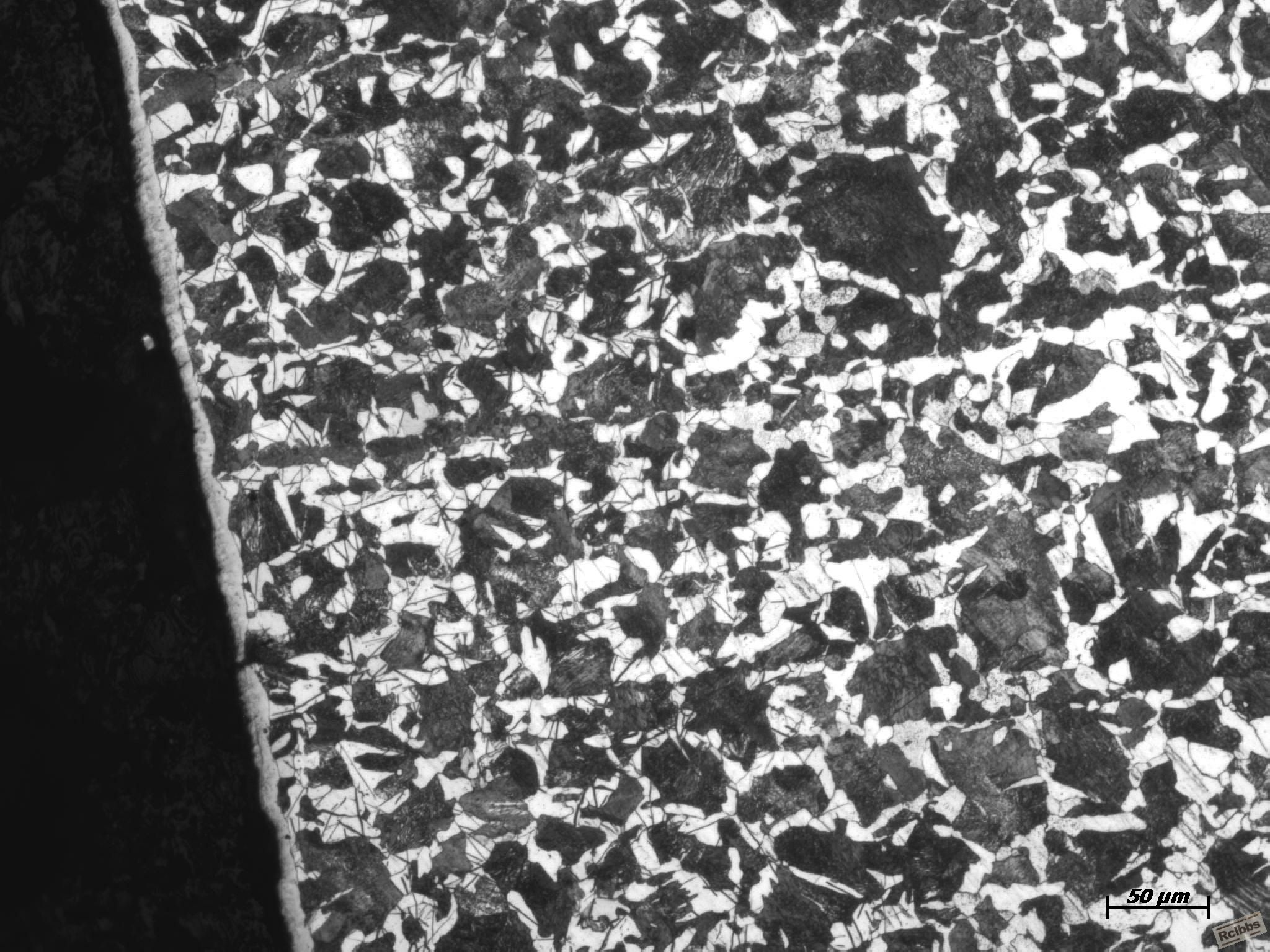

   请把较详细的热处理工艺介绍一下。45钢一般不宜做渗氮处理,可以用40Cr。

发表于 2012-9-14 19:51:00 | 显示全部楼层
渗氮层就是白亮层加扩散层,该组织为正火态,不利于氮的扩散,建议做调质后在渗氮。

 楼主| 发表于 2012-9-14 20:00:45 | 显示全部楼层
我只负责检测,工艺问题不是我能解决的。扩散层如何判定 最好能在图中标一下,非常感谢

 楼主| 发表于 2012-9-14 18:53:40 | 显示全部楼层
cmz 发表于 2012-9-14 14:29
就是表面最亮的那一点就是渗氮层。
只有白亮层,没有过渡层? 国标20#钢渗氮很深,其实很想知道渗层界限如何判定

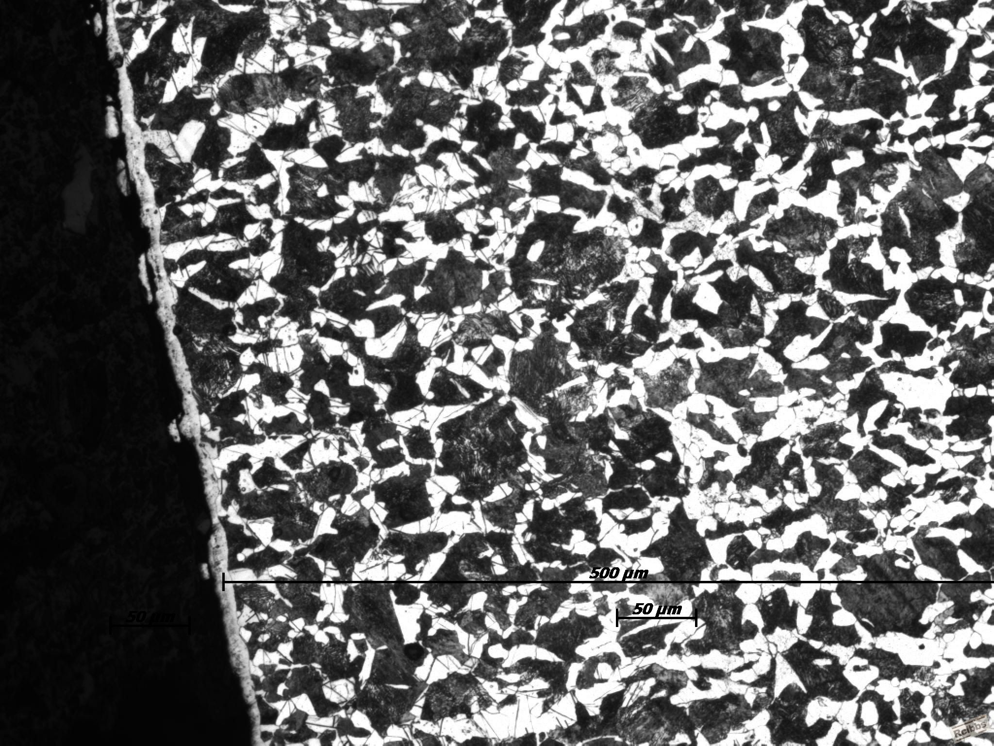

发表于 2012-9-20 10:40:34 | 显示全部楼层
外表层铁素体中针状物为扩散层层,最外表面为白亮层,楼主测量渗层时,从白亮层到铁素体中针状物消失处为止
发表于 2012-9-14 09:19:25 | 显示全部楼层
刘武乐 发表于 2012-9-14 07:52
有十几个um吧
    渗氮层深度与白亮层(化合物层)厚度是两个概念,看样子楼主问的是白亮层厚度

发表于 2012-9-14 09:23:56 | 显示全部楼层
我看他的白亮层也就10um左右,所以就估计他的渗氮层有十几个um。
签到天数: 108 天
发表于 2012-9-14 07:52:13 | 显示全部楼层
有十几个um吧

 楼主| 发表于 2012-9-13 18:40:09 | 显示全部楼层 |阅读模式
有一个材料 45# 渗氮处理 工艺不详 请教各位老师渗层大概多深 ,怎么判定?最好在图上标记出来 ,照片为同一个试样先谢谢了

 楼主| 发表于 2012-9-14 12:32:44 | 显示全部楼层
lihuashi 发表于 2012-9-14 11:52
这个白亮层一般客户会有要求有的要求做到30个nm
不是判定白亮层 ,而是整个层深,没有显微硬度计,只能金相判定,另外表层铁素体中针状物是什么东西

发表于 2012-9-14 11:52:12 | 显示全部楼层
