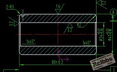

发表于 2012-9-15 11:00:56 | 显示全部楼层
    楼主这个销套壁太薄,不能直接在外圆上检测(因为HRC载荷较大,而导致销套在受检状态发生弹性形变,卸载后回弹)。
    如果你非要在外园上施检,就必须设计一个专用工装检测。
    另外,在正常的热处理状态下,端面硬度可以代表表面硬度。如果你的外圆磨量太大,在磨削后检测表面硬度会有所降低

 楼主| 发表于 2012-9-15 10:42:39 | 显示全部楼层
40Cr,外圆是加工完的,端面也是加工完的。
 楼主| 发表于 2012-9-15 09:57:49 | 显示全部楼层 |阅读模式
硬度要求HRC50-56,应该怎么检测硬度?现在用的方法是检测两端面的硬度,检测外圆表面硬度低
