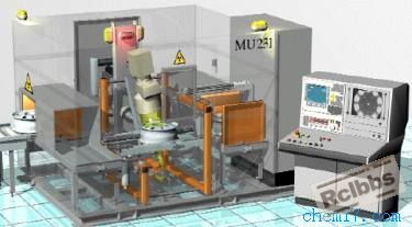

不是大致看,而是三维定量、定性的看。我们客户用的工业CT成像系统(德国YXLON),1000多万。
1.军工产品质量检测
2.汽车轮毂及轮胎的检测
3.各种铸造及锻件的检测
等等............

CT成像系统好像检测范围有限吧,它好像只能检测距离表面10mm左右的缺陷吧。

超声波和X-射线探伤为基础的工业CT是不是一个概念?
我看到过一个介绍,工业CT配合相关软件是可以做到检测内部缺陷的,凡是材质存在差异都可以探测到,差异越大探测得越清晰,而且可以形成立体图像,很漂亮.典型应用如考古,铸件内部缺陷检测,逆向工程等等,但是要检测不同的厚度,功率就不一样,工件越大,需要的功率越大,价格就大大上升,如只需专门检测小工件,用几百万的设备也能搞搞.
有这种设备的厂家应该不很多的,这可比扫描电镜之类的贵多了.有需要检测可以和我联系,几千块一次起吧,看要求和检测的复杂性,我们的一个供应商向我推荐过,看短片介绍,的确很有科技含量.
