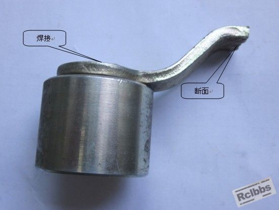

你的零件是啥?用在哪里?何种状态的?
请说明一下,方便大家帮助你分析。请你提供尽量多的信息。

看了LZ的失效分析!包括了原材料偏析、疲劳源组织变化等等!
个人提点其他意见:是不是考虑样品使用过程中疲劳源附近存在磨损及腐蚀情况呢!

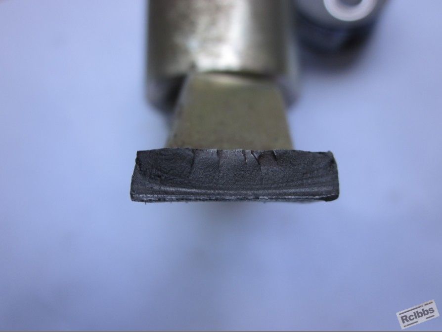

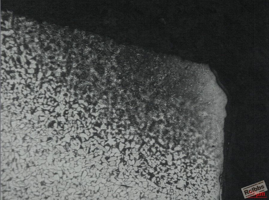

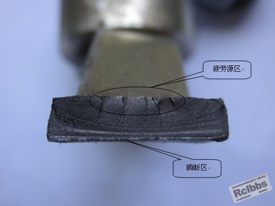

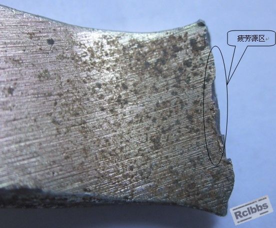

样品在使用过程中发生横向断裂,样品表面发生锈蚀且存在划痕,样品表面粗糙;
断面可见弧形贝纹线,断口可分为疲劳源区,疲劳扩展区,瞬断区,典型的疲劳断裂,疲劳源区位于样品表面,且存在着多个小台阶,表明该断裂属于多源性疲劳断裂,裂纹不同面上扩展,扩展到一定尺寸,多条裂纹相遇一起扩展,形成台阶,裂纹扩展到临界尺寸发生瞬断,形成剪切唇,裂纹扩展初期,扩展速度相对缓慢,断面相对光滑,瞬断区相对粗糙;

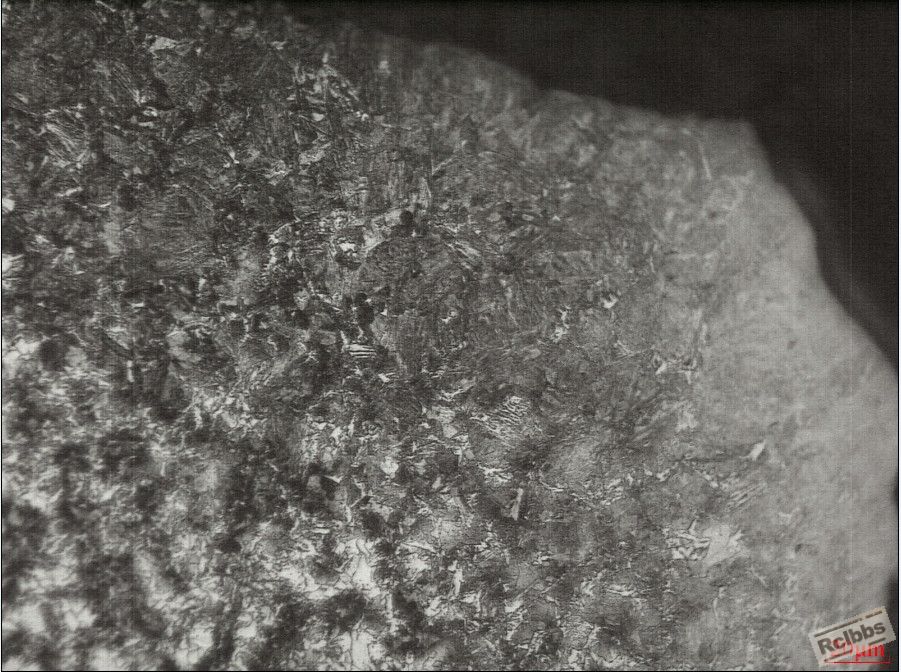

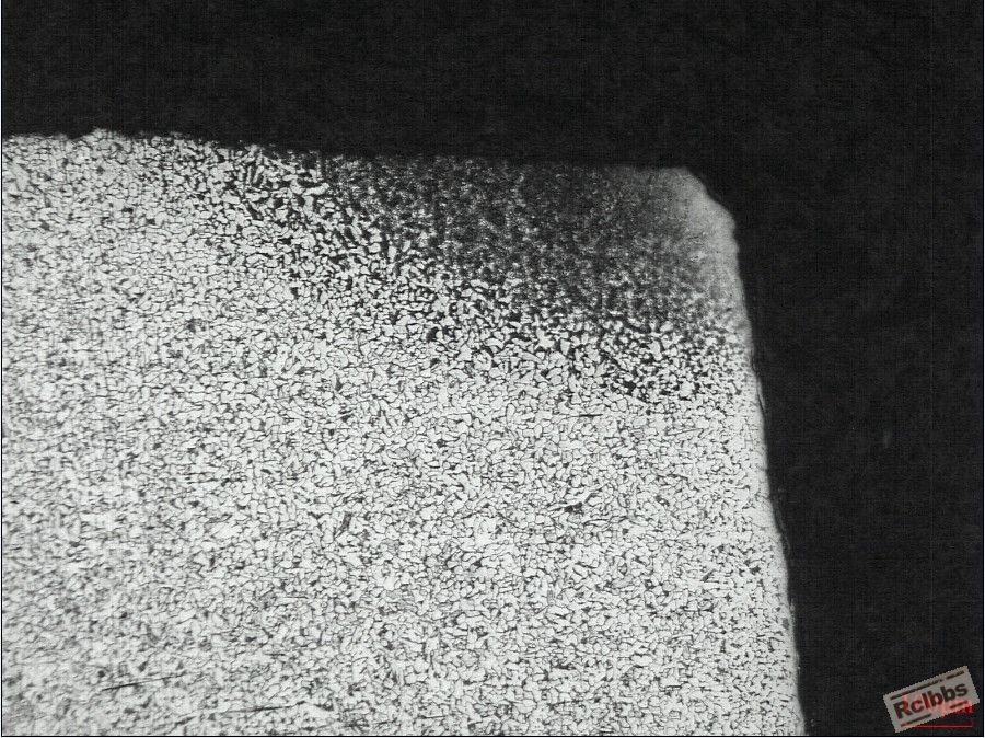

垂直疲劳源区纵向取样,发现疲劳源区组织与基体组织存在明显差异,分别为100X和200X;
放大后观察组织,疲劳源区组织似板条马氏体+铁素体,疑使用、加工或焊接过程中焊渣作用而发生局部高温作用,形成淬火组织,引起样品提前发生疲劳断裂,500X;

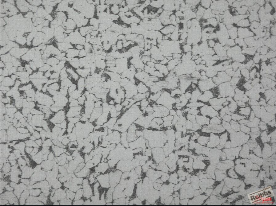

基体组织为铁素体+珠光体,500X;

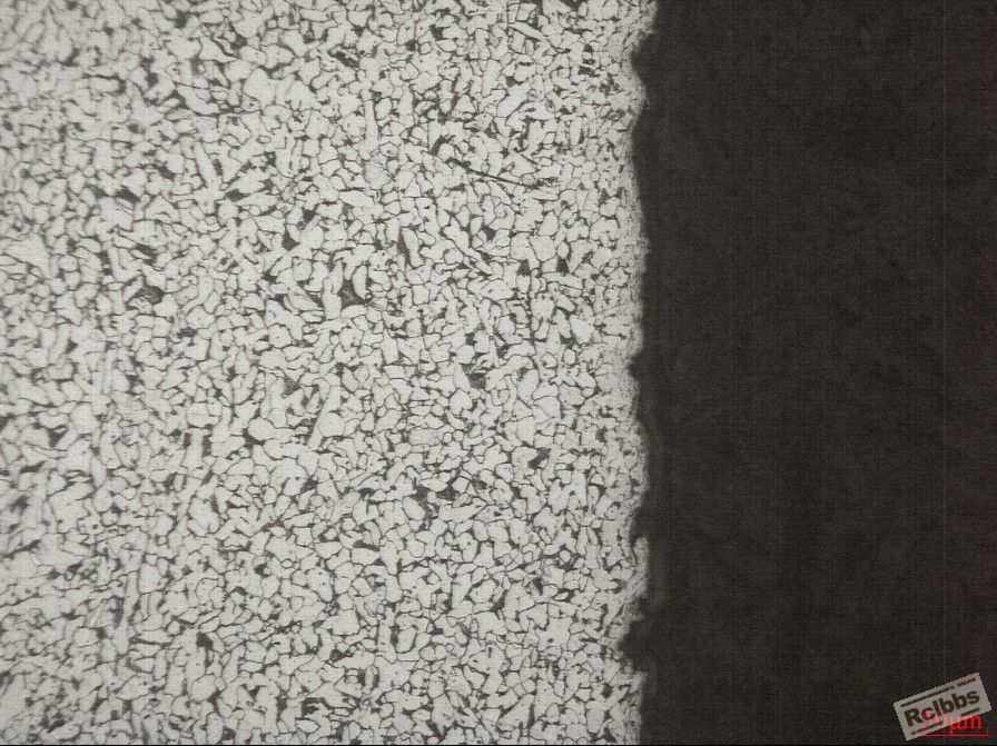

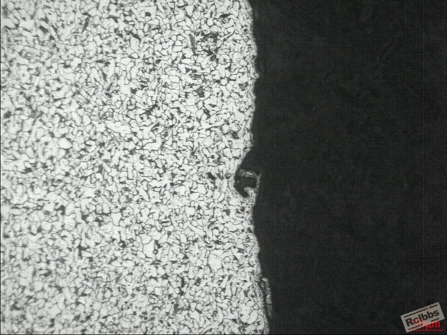

样品表面存在凹坑,200X;

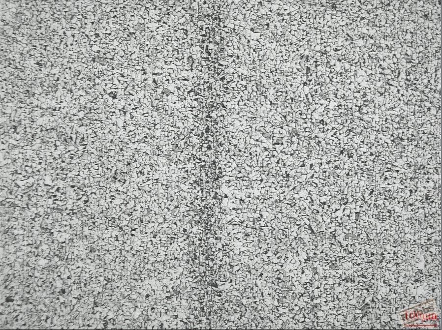

样品原材料存在偏析层,100X;
