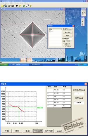

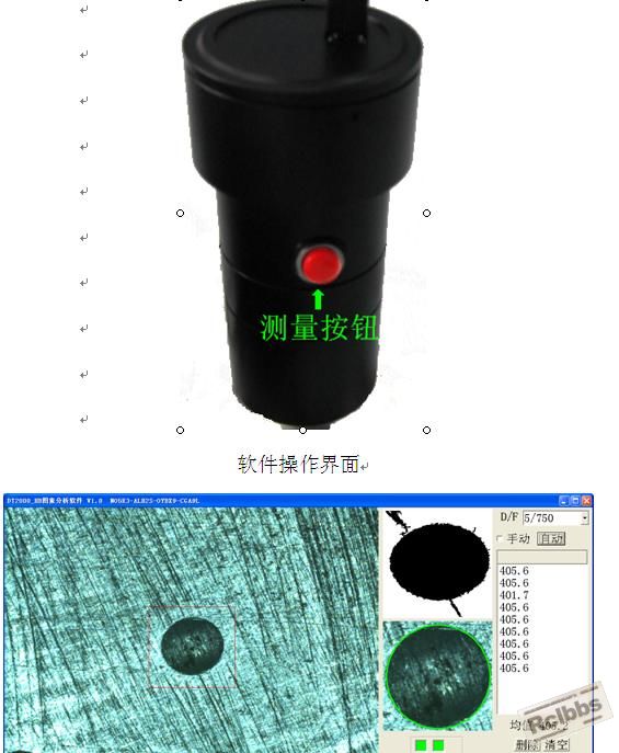

发表于 2012-9-18 09:07:50 | 显示全部楼层
自动维氏,就是加个自动扫描台,价格不清楚,反正挺贵的,不如加个摄像头,加个软件,功能就可以达到它那个功能了,就是你用手调让它走,也就是把你的手当电机了.自动算维氏硬度.布氏的多了,打过硬度后,有一个装有摄像头的小筒子放到压痕上,上面有一个按钮,按一下就把硬度算出来了.这是一种,还有一种是布氏硬度机上有物镜,上面有接口,装个摄像头,加个软件,功能就和那个小筒子一样了.
