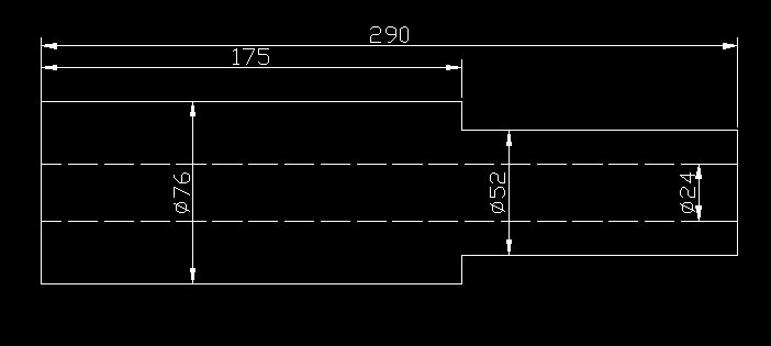

发表于 2012-9-19 11:31:09 | 显示全部楼层
同意做一次高温回火处理,时间不易过长,过长容易造成渗碳层不足。高温回火后再淬火M氏体级别可以降低!

一产品材料是20CrMnMoH,有效硬化层1.8-2.0mm,表面硬度58-60HRC,心部硬度40-43HRC,渗层马氏体≤3级;由于氧探头故障和设备漏水了,第一次按930强渗12h,CP1.15,扩散5h,Cp0.9,降温至850,Cp0.8淬火后,有效硬化层1.2,M3级,心部42HRC;因渗层不足返工920渗碳850淬火,检测有效硬化层1.66,M5.5级,心部44-45HRC。这样的情况要如何定返修工艺。
产品为台阶轴简图

发表于 2012-9-18 18:16:30 | 显示全部楼层
就算返修回去,那么产品的变形量不管了??
发表于 2012-9-18 16:09:04 | 显示全部楼层
    用830℃重新淬火即可得到一定改善。

发表于 2012-9-18 15:42:40 | 显示全部楼层
马氏体超差点,还是偏离吧
返工有可能变成废品了

 楼主| 发表于 2012-9-18 19:44:02 | 显示全部楼层
gaoxiwen 发表于 2012-9-18 15:42
马氏体超差点,还是偏离吧
返工有可能变成废品了
是的,变形越大肯定是难免的

 楼主| 发表于 2012-9-18 19:54:36 | 显示全部楼层
孤鸿踏雪 发表于 2012-9-18 16:09
用830℃重新淬火即可得到一定改善。
感谢您的建议,之前也想过再降温淬火做一次,只是怕也不能做到3级,目前也只能先拿试样再这样一试了

 楼主| 发表于 2012-9-18 19:50:58 | 显示全部楼层
变形是肯定会大,之前出现过围绕心部硬度返修的状况,渗碳淬火一次,二次淬火两次,变形勉强可以
发表于 2012-9-19 09:45:35 | 显示全部楼层
返工前高温回火,有利于减小变形。
