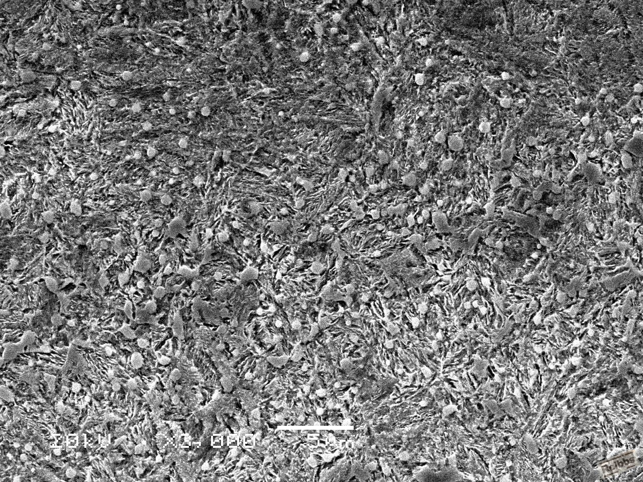

发表于 2012-9-20 20:40:39 | 显示全部楼层
SEM观察组织应该腐蚀的比光镜观察深一些,抛光后应该光镜观察一下表面是否确为镜面,确认抛光质量很好再腐蚀。
签到天数: 13 天
发表于 2012-9-19 16:54:12 | 显示全部楼层
4%硝酸酒精腐蚀的腐蚀时间是多少s,好像试样的导电性不太好。
发表于 2012-9-19 17:54:50 | 显示全部楼层
腐蚀时间和试样材料有关,一般为几十秒眼几分钟不等,建议先腐蚀20s观察,如果没变色继续腐蚀,每隔20s观察一次,侵蚀后吹干立刻观察、分析和照相。另外如果是高倍观察侵蚀应该浅一点。
 楼主| 发表于 2012-9-18 17:20:31 | 显示全部楼层 |阅读模式
各位好:这是我今天SEM下照的,图片非常的模糊。老师说是制样的事。制样流程如下:在预磨机上从240号砂纸磨到1000号砂纸————金刚石研磨膏抛光————4%硝酸酒精腐蚀。请各位高人给详细指点一下是哪个环节或细节没做好,研磨和抛光时应该注意什么?如何得到高水平的照片?万分着急,万分期待。注:试样的热处理工艺为860℃保温20min——235℃盐浴等温1h---水淬。
签到天数: 930 天
发表于 2012-9-18 21:52:47 | 显示全部楼层
建议增加放大倍数,效果会好得多-----------------------
