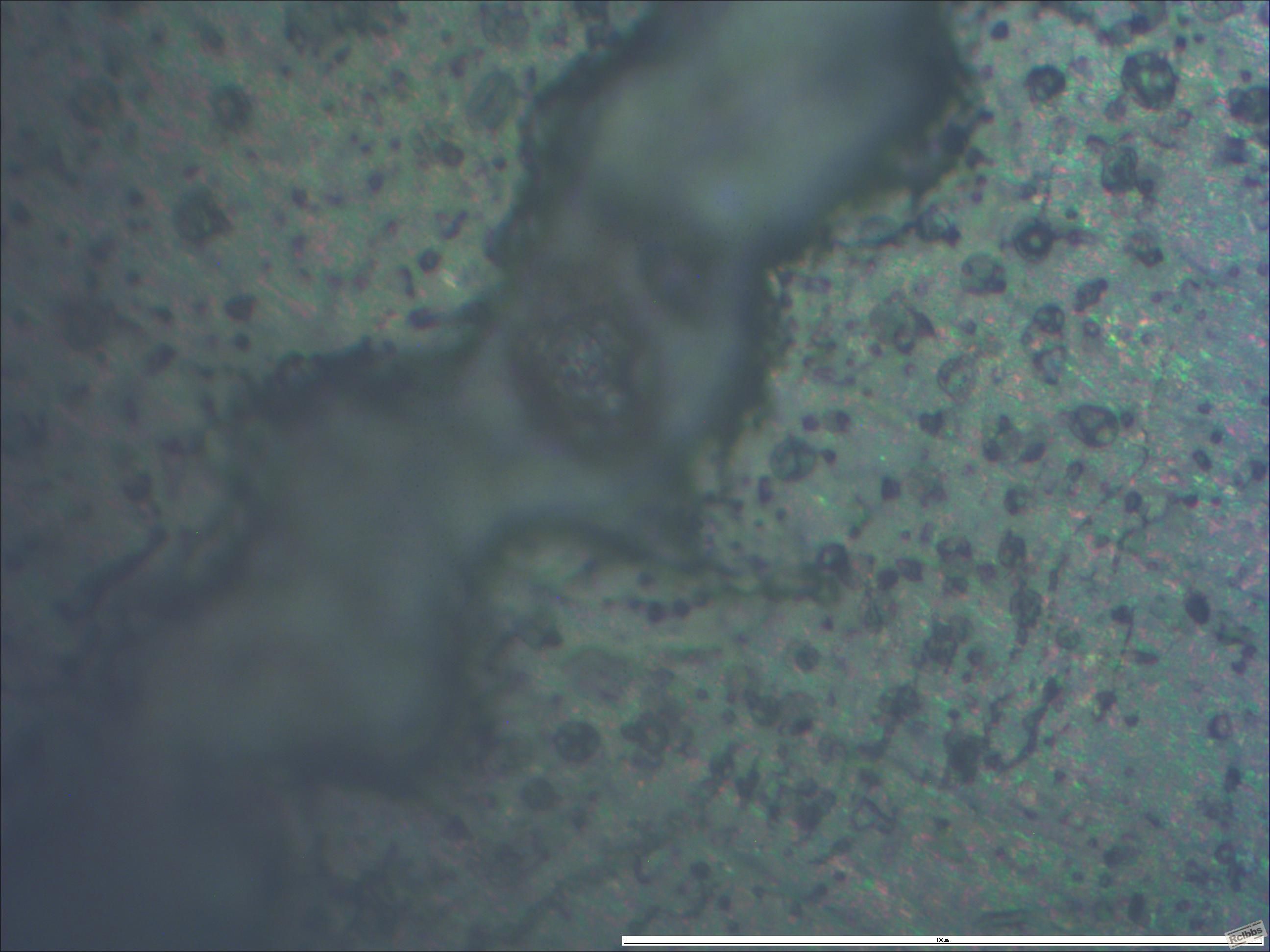

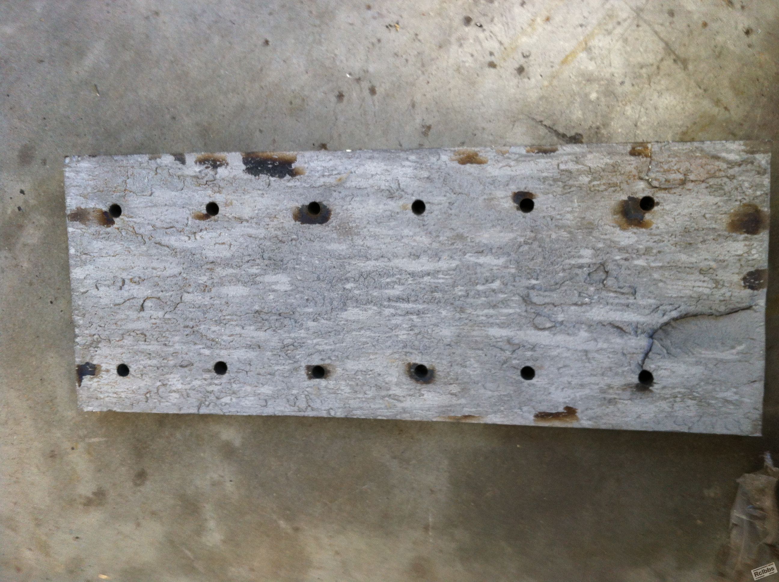

两个件全是淬火控制不当引起的吗 第三幅图中小孔周围的黑色是什么东西?
你这第二个件和我上次裂开的那个模具情况完全一样!就是淬火引起的开裂!黑色可能是因为孔引起的氧化,所以颜色变深!

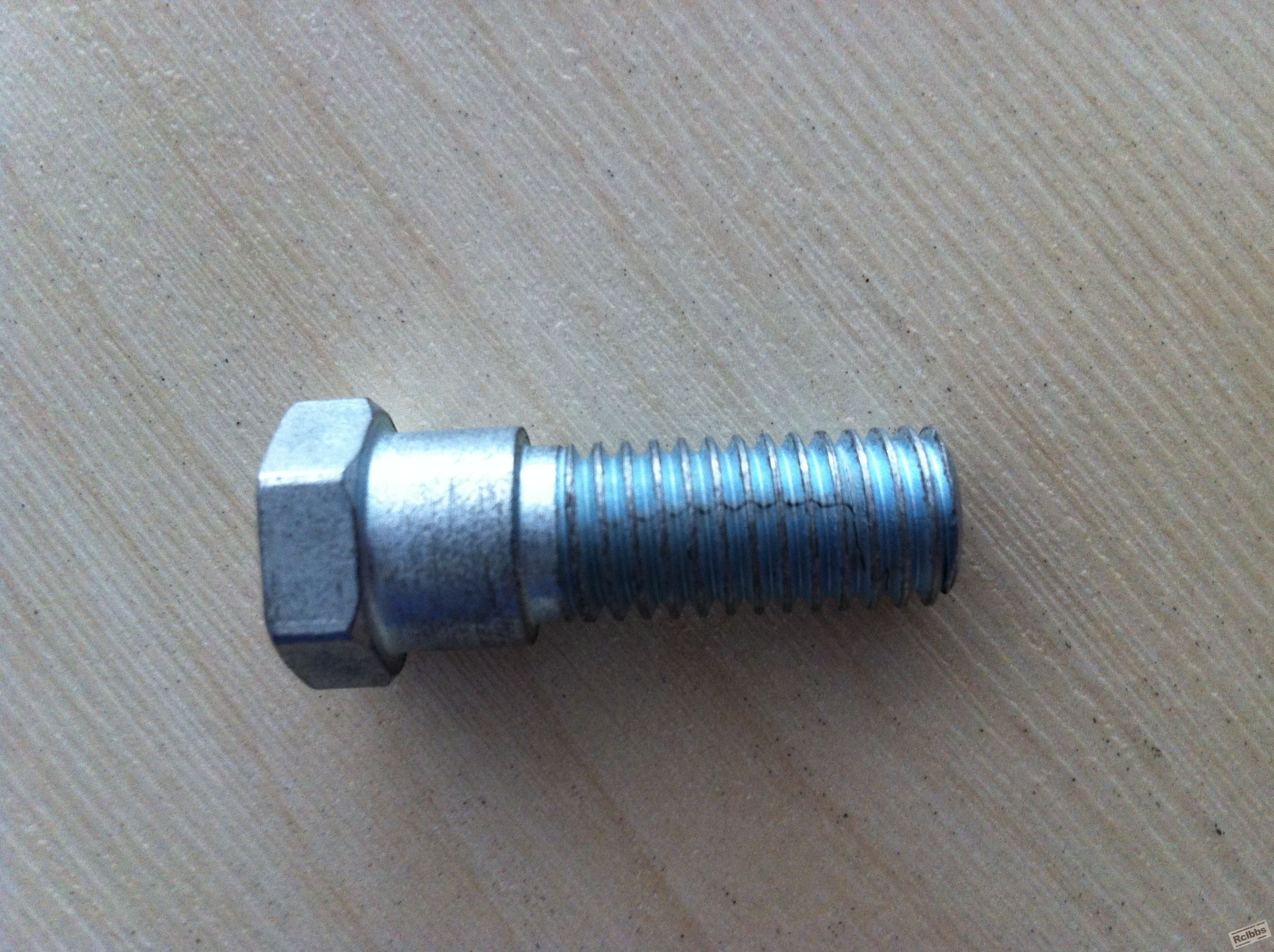

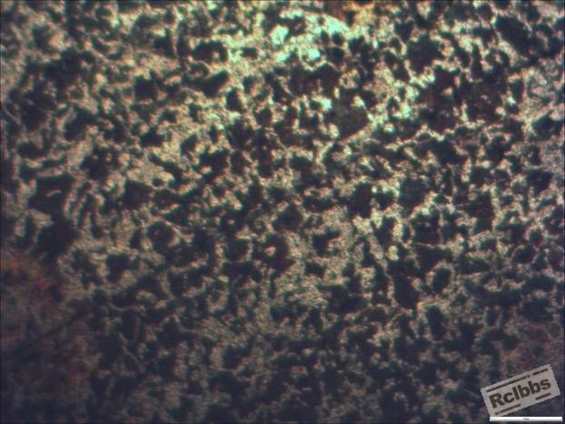

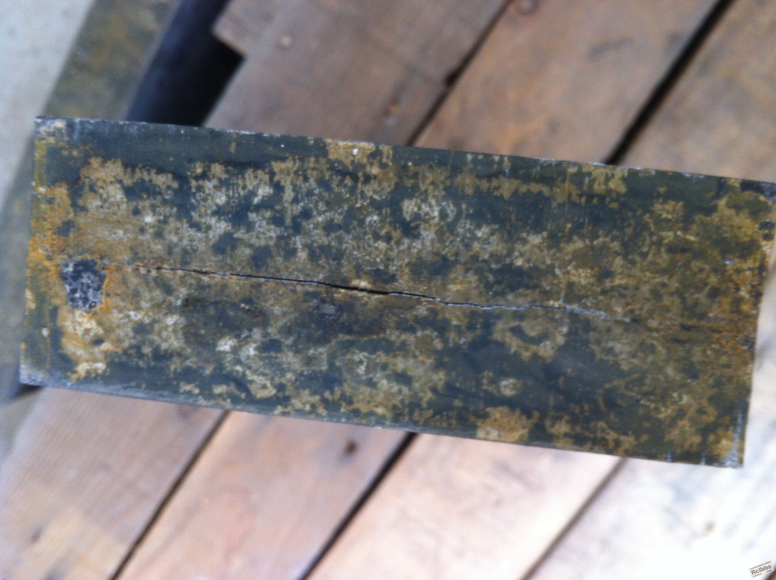

材质均为45#钢,第二个件尺寸为40*115*270,840°C保温50分钟水淬,发现从零件正中间的位置裂开,有的甚至淬火后直接裂成两块如第三幅图所示,
前两幅图为一个件 后三幅图为另一个件
第一幅图的金相组织中黑点是夹杂物吗 造成螺栓开裂的原因是夹杂物吗
最后一张图的金相组织是带状组织吗 从图中能看出几级吗?自带的软件评级评这幅图好像不太好用(水平太低,初次接触这个),造成第二个件开裂的原因是什么呢?是因为带状组织吗?我看小孔周围好像有氧化(黑色部分),还是因为氧化即淬火之前就有裂纹?

零件二:铁素体呈网状,最好应先正火。

1.第三幅图片中间机加空洞周围是淬火后引起开裂的氧化色,而且觉得空洞设计不是合理的,没有R角,呈直角型,空洞是否穿孔的?孔洞在淬火冷却时候,冷却度过大,形成组织应力和热应力较大,容易引起开裂现象;
2.材料原始组织是否良好,是否有夹杂物超标,包括氧化物夹杂,在没有腐蚀前提下观察上传
3,材料金相开裂状况是怎样的?从表面到心部状况,以及组织形态
综合分析,评判才能准确评论

发表于 2012-9-19 14:01:29 | 显示全部楼层
金相制样质量不佳,图1那些黑点是水渍,图5带状组织轻微。
从开裂形貌判断,淬火操作不当引起的可能性为大。
建议试试油淬。

发表于 2012-9-19 14:36:00 | 显示全部楼层
45#钢淬火完直接就开裂,组织似乎不对。开裂原因与夹杂物应该没有关系。
