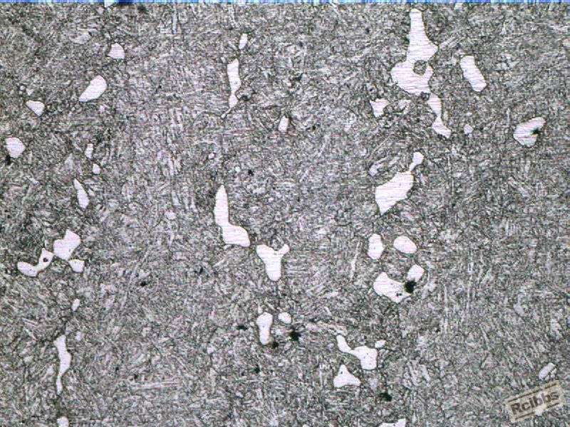

发表于 2011-7-19 16:29:06 | 显示全部楼层
ready 发表于 2010-11-8 15:56
发个2Cr13的照片,是不是有δ-铁素体存在?
图中白亮的区域就是铁素体

发表于 2012-2-9 13:29:36 | 显示全部楼层
范达 发表于 2010-11-30 20:21
焊接组织中的高温δ-铁素体不能通过热处理消除,我们把含有8%F的奥氏体焊接件进行1080度固溶,然后做金相和磁 ...
你高温固溶的时间是多少?是不是太短了,有其他文献说过,当高温保温时间较长的时候(文献里面做的实验是10h),高温铁素体的含量是会减少的。

发表于 2012-4-8 19:47:49 | 显示全部楼层
怎么确定是δ-铁素体,
与其他铁素体的区别是什么?
发表于 2012-7-5 14:02:07 | 显示全部楼层
wwwlinchao 发表于 2010-11-30 15:24
回复 19# ready
好久没来了,呵呵。
未溶铁素体是低温铁素体,和高温铁素体形态不一样,个人认为这个就是高温铁素体,即δ-铁素体。
