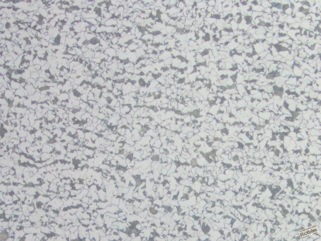

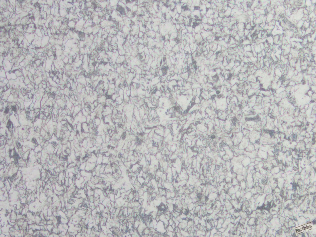

大地有爱 发表于 2012-9-23 15:19
    对比这两个材料的金相组织,洋货虽然组织也不均匀,但看不出有带状,而国产货带状迹象比较明显。

 楼主| 发表于 2012-9-23 15:16:41 | 显示全部楼层 |阅读模式
材料牌号为16Mn,材料1为美国进口,材料2为国产,使用这两种材料加工成细长轴后进行渗碳处理,美国材料轴向尺寸几乎无变化,国产材料轴向尺寸变化无规律,有的变长了,有的变短了,请问这是什么原因造成的?金相图片均为200x
