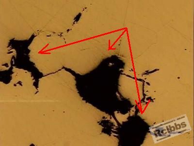

[求助] 碰到一个难题,不知如何判定?

 楼主| 发表于 2012-11-4 21:53:18 | 显示全部楼层
欣赏怒放的生命 发表于 2012-11-4 21:07
应该淬火前就有吧,看裂纹处有亮点,说明淬火前就有,个人愚见
材料开裂处圆形亮点经讨论原因为切割过程中产生的

 楼主| 发表于 2012-11-4 21:54:31 | 显示全部楼层
落水残阳 发表于 2012-11-4 21:19
如下图所示,箭头所指三处是材料缺陷还是过烧了呢?
此处形状很像晶粒,貌似组织已沿着原晶界处开裂,晶粒脱落造成
发表于 2012-11-4 22:05:16 | 显示全部楼层
您这个说法倒是很新鲜,我从来没这么想过。“晶粒脱落”?
我还是保留怀疑过烧的意见,如果之前(可能锻造的时候)材料达到过过烧的温度,很好解释晶粒粗大的现象。建议您能还是确认一下。
发表于 2012-11-4 21:19:28 | 显示全部楼层
郑纺院热811 发表于 2012-10-3 13:03
严重赞同,但材料也有问题啊
发表于 2012-11-4 21:07:34 | 显示全部楼层
