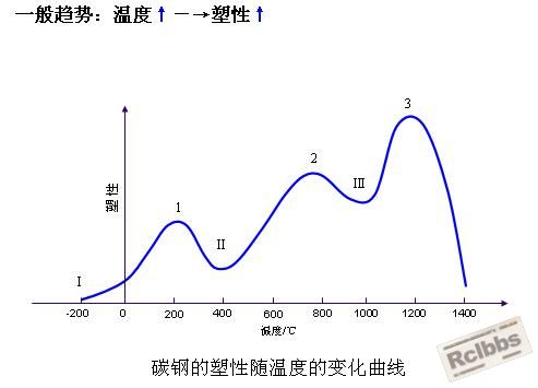

为什么200左右塑性会这么好了?还有你这个碳钢没有含碳量的范围吗?我记得塑性比较好的是在奥氏体区吧?这曲线图是怎么弄出来的?

为什么200左右塑性会这么好了?还有你这个碳钢没有含碳量的范围吗?我记得塑性比较好的是在奥氏体区吧?这曲 ...
800度左右塑性也很好,此区域部位在奥氏体区

根据此曲线显示钢管加热到200摄氏度与790℃左右时,此时塑性最好,由此是否可以判定对钢管进行折弯作业时,取这两个温度较为合适?
前期我们使用790℃折弯,后来随着生产节拍的缩短,工人加热到400-500℃就开始折弯(低于工件的再结晶温度),经过3年的市场验证此处失效件较少。
我在考虑是否可以进行常温折弯作业,因为根据图表显示,常温时塑性比400℃稍微低点,同样属于冷加工。请各位高人指点。

从曲线显示可以看出常温时塑性比400℃稍微低点,是否可以进行常温折弯作业,先应该进行试验。
就是这一批试验成功,但是,是否钢管的材质和壁厚每一批都是一样的呢?

曲线出自何处呢?原理是什么?其适用的碳钢碳含量有限制吗?对工件的有效厚度有要求吗?弯曲角度和弯曲时的操作有要求吗?
就是这一批试验成功     我曾同这个观点!

常温下组织状态是什么样的,你得钢管常温状态是什么!
