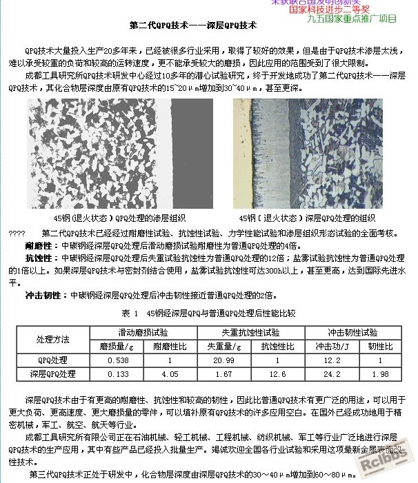

在李惠友等著的《QPQ技术的原理与应用》上有深层氮化的图片,上面3#的也有,中间的那段就应该是所谓的奥氏体层,不知道与化合物层的结合怎么样?会不会形成起皮剥落啊??

有没有哪位师傅了解深层QPQ技术的啊?看一些资料上介绍说是与普通QPQ技术相比,只是在化合物层与扩散层之间多了一层奥氏体层,这是是什么机理,如何形成的?哪位师傅能否详细解说一下,谢谢!

    据我所了解,QPQ不可能进行深层氮化,因为QPQ处理时间稍长或温度稍高,便会形成严重的疏松,而且会加剧产品的变形(几何尺寸的涨缩),它比气体氮化疏松和变形都敏感得多!

发表于 2012-9-26 14:33:24 | 显示全部楼层
深层QPQ技术http://qpq.chinatool.net/qpq_2.php
孤鸿踏雪 + 10 感谢上传!

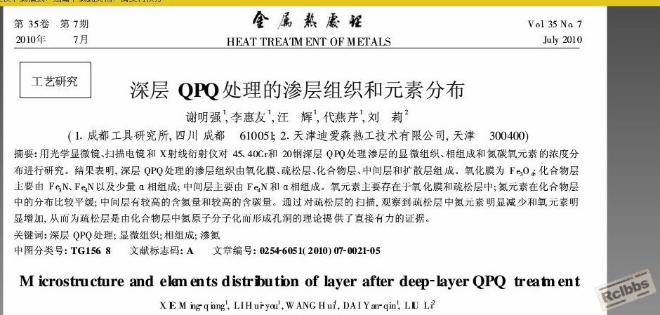

今天看到该贴,杨工说的第2版我手头没有,中国家里有。我记得该书的参考文献里列出了杨工的有关模具QPQ处理的论文,所以,杨工是QPQ技术专家,李惠友教授也很实在。关于深层QPQ技术,《金属热处理》2012年6期发表了邓辉  罗德福  徐文婷  杨燕  伍洋  张凯  的《深层QPQ技术》。
采用金相显微镜,XRD,SEM等检测方法对经不同盐浴配方深层QPQ技术处理后的45钢与35CrMo钢进行分析,找出具有较深的化合物层及薄的疏松层的最佳盐浴配方。结果表明,45钢在这[Na+]/[K+]为4∶6,[CNO-]为20%时,致密渗层最厚为61.7μm,疏松层最小为9μm;35CrMo钢在[Na+]/[K+]为4∶6,[CNO-]为30%时,致密渗层最厚为54.4μm,疏松层最小为9μm。
【作者单位】: 西华大学材料科学与工程学院
该论文共3页,下载3元RMB:http://www.cnki.com.cn/Article/CJFDTOTAL-JSRC201206017.htm
正如杨工所说,疏松很难避免,所以氰酸根不能高。
孤鸿踏雪 + 10 感谢支持!

发表于 2012-9-30 13:42:49 | 显示全部楼层
蒋天 发表于 2012-9-26 17:16
在李惠友等著的《QPQ技术的原理与应用》上有深层氮化的图片,上面3#的也有,中间的那段就应该是所谓的奥氏体 ...
没有说是奥氏体,看附件:
