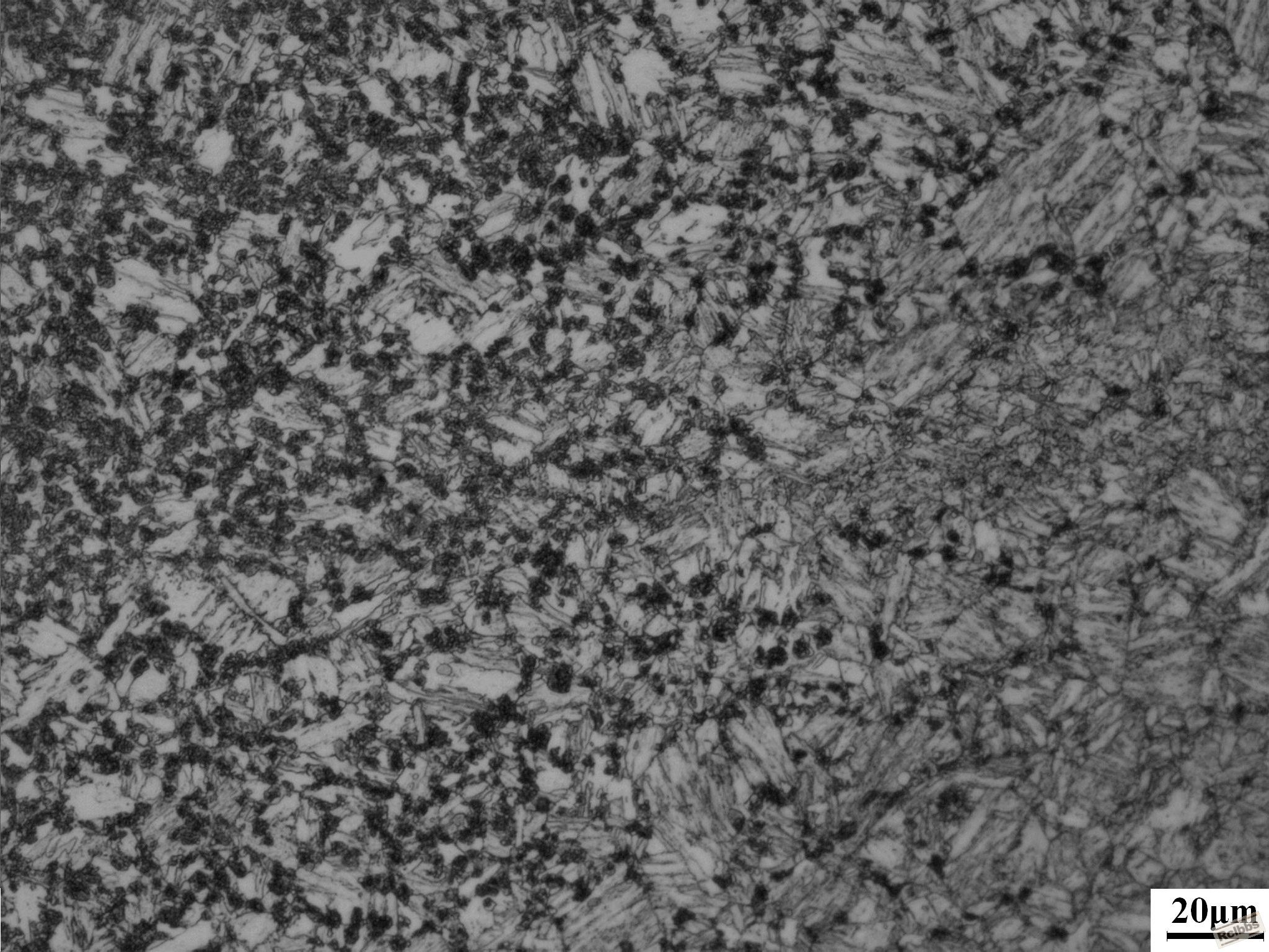

个人感觉应该为沿晶界析出的屈氏体—即是极细珠光体!并不是细马氏体!
发表于 2012-9-26 22:24:10 | 显示全部楼层

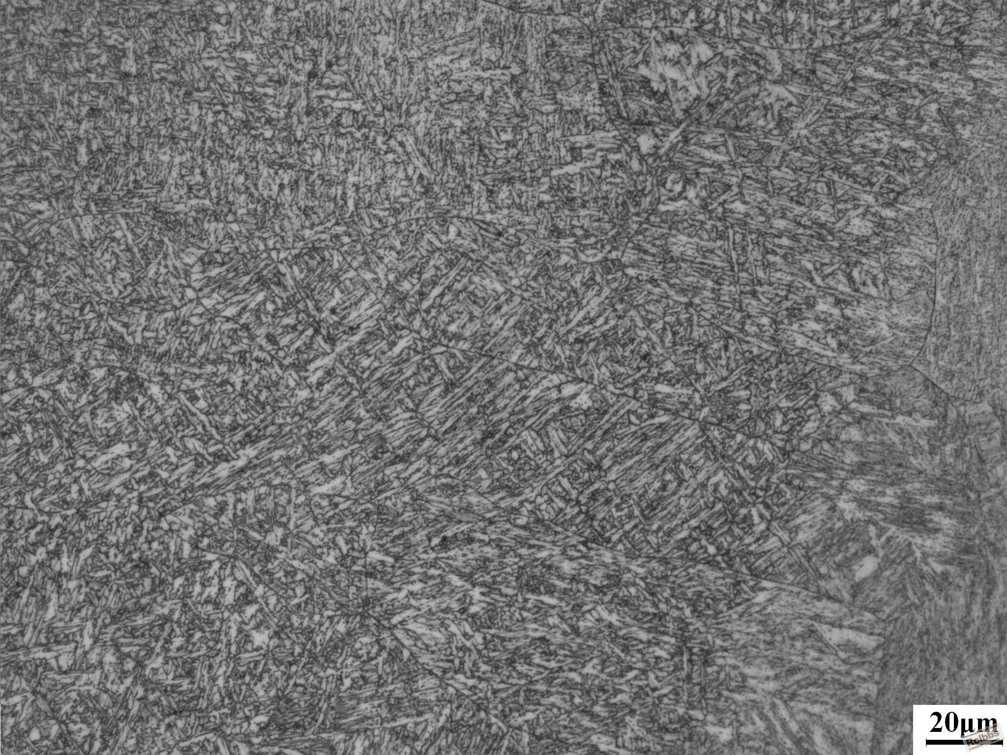

我不知道,感觉见过,你这是低合金高强度钢吧,,我这很少生产,我这做低合金的,或者普碳的,他们都是低碳的,那个黑色的,感觉是珠光体聚集了,你看下原料组织,是不是珠光体分散式的在珠光体晶界缝隙中,热影响区中是焊接时温度过高,觉得不是马氏体,马氏体是针状或者板条状,可是这个看像魏氏组织,我的回答有待考证,我不是专业的,喜欢讨论学习  ,我在学习中      谢了

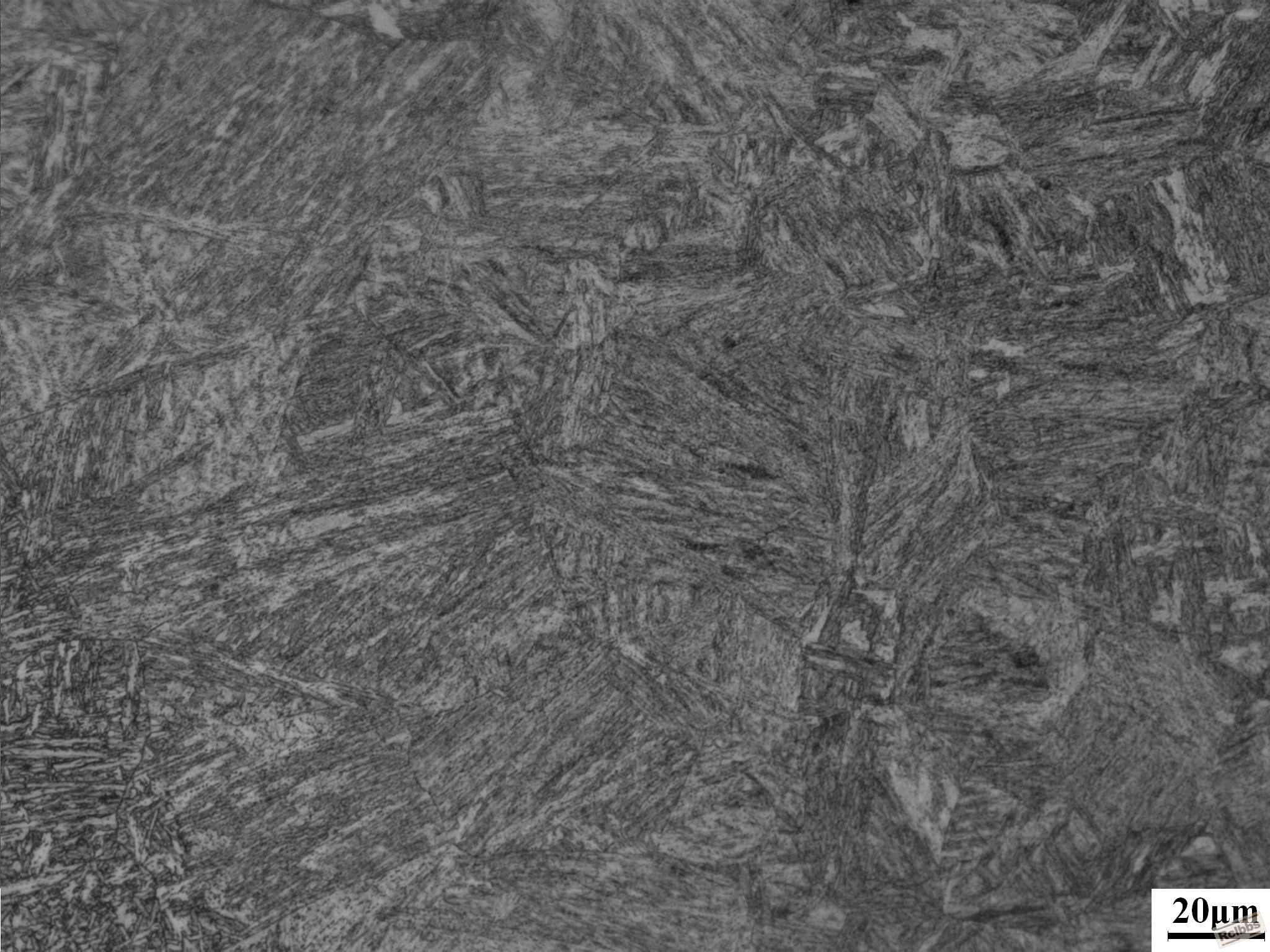

第三张热影响区很明显是粗大的板条状马氏体、第1张不是很清晰。第2张是多少倍的。前2张能否在放大点,不敢妄下结论
 楼主| 发表于 2012-9-26 22:53:04 | 显示全部楼层
xiaochuan000123 发表于 2012-9-26 22:35
第三张热影响区很明显是粗大的板条状马氏体、第1张不是很清晰。第2张是多少倍的。前2张能否在放大点,不敢妄 ...
这几张都是500倍的~~第二张没有大的了
 楼主| 发表于 2012-9-26 20:04:45 | 显示全部楼层 |阅读模式
Q890钢板,其生产工艺为空轧空冷。然后焊接,焊接后直接看金相,没有经过任何热处理。求各位看一下组织是什么?
焊缝组织
母材热影响不完全重结晶区组织
想请教各位图上的黑色的团状是什么组织?细马氏体还是托氏体?谢谢啦~~~
母材热影响过热区(粗晶区)组织
谢谢啦~~~

发表于 2013-9-22 16:22:19 | 显示全部楼层
小点可能是腐蚀问题。
发表于 2013-10-21 08:43:42 | 显示全部楼层
这种焊接金相我们在X90管线钢焊接焊缝中有遇到,感觉像马氏体,请高手指教
看了金相图谱的书,有有类似的,黑色组织托氏体,你可以看下。
另外,是否应该是完全淬火区,跟不完全淬火区了呢?
