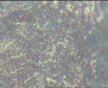

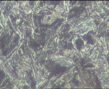

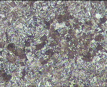

[求助] 40Cr调质金相组织评级?
发表于 2012-10-8 16:26:12 | 显示全部楼层
回火索氏体+未熔铁素体+貌似还有点下贝氏体?看600倍的似乎像上B,愚见,探讨!

马赛轮盘 发表于 2012-10-16 21:49
下贝与上贝的显微硬度大概是多少啊?请教专家呵呵
上贝比下贝的硬度低!上贝大概为35—45HRC,下贝大概为:45—50HRC!!!
经验数据,仅供参考!!!

qlf_126 发表于 2012-9-28 14:51
仅从金相照片上来看,个人同意下贝存在的说法!不过结合LZ的硬度的话,有很难说清楚!
制样存在很大问题, ...
 楼主| 发表于 2012-10-19 11:02:35 | 显示全部楼层

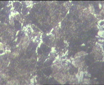

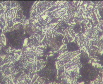

第二个式样是回火索氏体+上B+网状F,还有些珠光体?评级6级
 楼主| 发表于 2012-10-19 08:54:05 | 显示全部楼层

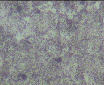

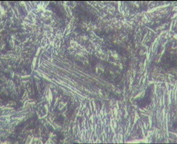

这是另一个式样
100x
400x
600x
第一张近表面
签到天数: 20 天
发表于 2012-10-8 10:25:36 | 显示全部楼层
我怎么看着你这个活里有马氏体呢?
