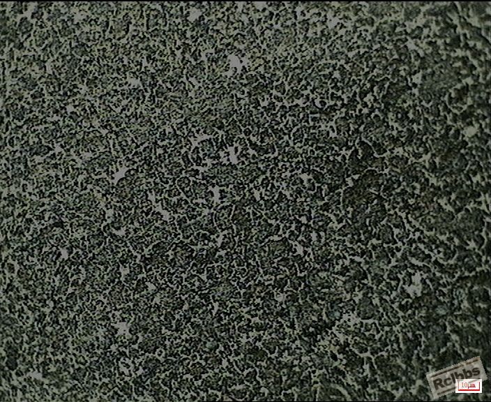

发表于 2012-9-28 21:21:57 | 显示全部楼层
ghaiqing 发表于 2012-9-28 14:53
因为是供应商送过来的产品,具体工艺还不是很清楚。井式炉做的 。
刚问了一下一位老师,是从铁素体的形态 ...
这个分析有一定道理,装炉量过大,井炉门没有关紧,引起先共析铁素体是可能的
签到天数: 25 天
发表于 2012-9-28 22:30:34 | 显示全部楼层
工件没淬透  还有未溶铁素体  所以产生这种组织
签到天数: 136 天
发表于 2012-9-28 14:45:41 | 显示全部楼层
以此图金相组织判断肯定是调制过程中淬火温度、保温时间及冷却速度均存在问题,或者不客气的说是否淬硬都很值得怀疑!
简直是糊弄人的调制!  希望LZ曝光下工艺看看……
 楼主| 发表于 2012-9-28 14:53:34 | 显示全部楼层
刚问了一下一位老师,是从铁素体的形态来看,应该是操作上的问题,比如装件太多,炉门没关紧等!
不是保温时间的问题,因为铁素体不是未融的,而是共析铁素体,不知道分析的是否对?

发表于 2012-9-28 15:26:13 | 显示全部楼层
都出现这样的铁素体了,你觉得淬火后是什么组织?调质后得到回火索氏体,说不定你淬火得到的就不是马氏体。我还不能判断你那被F包围的是什么组织,放大就清楚了。
发表于 2012-9-28 15:46:45 | 显示全部楼层
少量的未熔铁素体,加热不太充分;大量网状铁素体,冷速严重不足。调质效果不理想
签到天数: 270 天
发表于 2012-9-28 13:35:20 | 显示全部楼层
冷速太慢也会造成网状铁素体的形成!
 楼主| 发表于 2012-9-28 13:45:40 | 显示全部楼层
那这组织组算合格吗?评级的话应该是多少级?
发表于 2012-9-28 14:02:37 | 显示全部楼层
工件多大,若工件较大,厚度中心这个组织也正常
还有近表面和1/4厚度位置组织怎么样?
 楼主| 发表于 2012-9-28 14:14:14 | 显示全部楼层
这个基本上就是接近表面1/4位置了 。
发表于 2012-9-28 14:19:18 | 显示全部楼层
个人看法,基体组织索氏体,网状铁素体和块状铁素体,还请楼主说明温度和保温时间工艺
觉得温度和保温不足引起,还有存在冷却不良现象,请问冷却介质是什么?
 楼主| 发表于 2012-9-28 11:40:46 | 显示全部楼层 |阅读模式
材料:45钢   热处理工艺:调质   产品厚度:18mm  金相取样位置:大概9mm左右
自己分析这组织不合格,铁素体网状和块状太多。
是不是淬火温度不够或者保温时间不足?
请求各位帮忙分析分析!谢谢!
发表于 2012-10-4 11:58:32 | 显示全部楼层
发表于 2012-10-6 20:25:56 | 显示全部楼层
可能的因素太多,  温度 保温时间  冷却速度。     严重不合格
签到天数: 382 天
发表于 2012-12-3 22:27:42 | 显示全部楼层
个人认为,除了上述的分析以外,零件的尺寸也很关键,因为45钢的淬透性只有16.5mm,大于这个数值,完全淬透是有难度的.
签到天数: 20 天
发表于 2012-10-8 10:23:32 | 显示全部楼层
很多中小企业理化方面面临同样一个问题,检测设备有,检验人员缺乏。您这个件几乎可以确定保温时间不足和冷却速度不足两方面造成的
