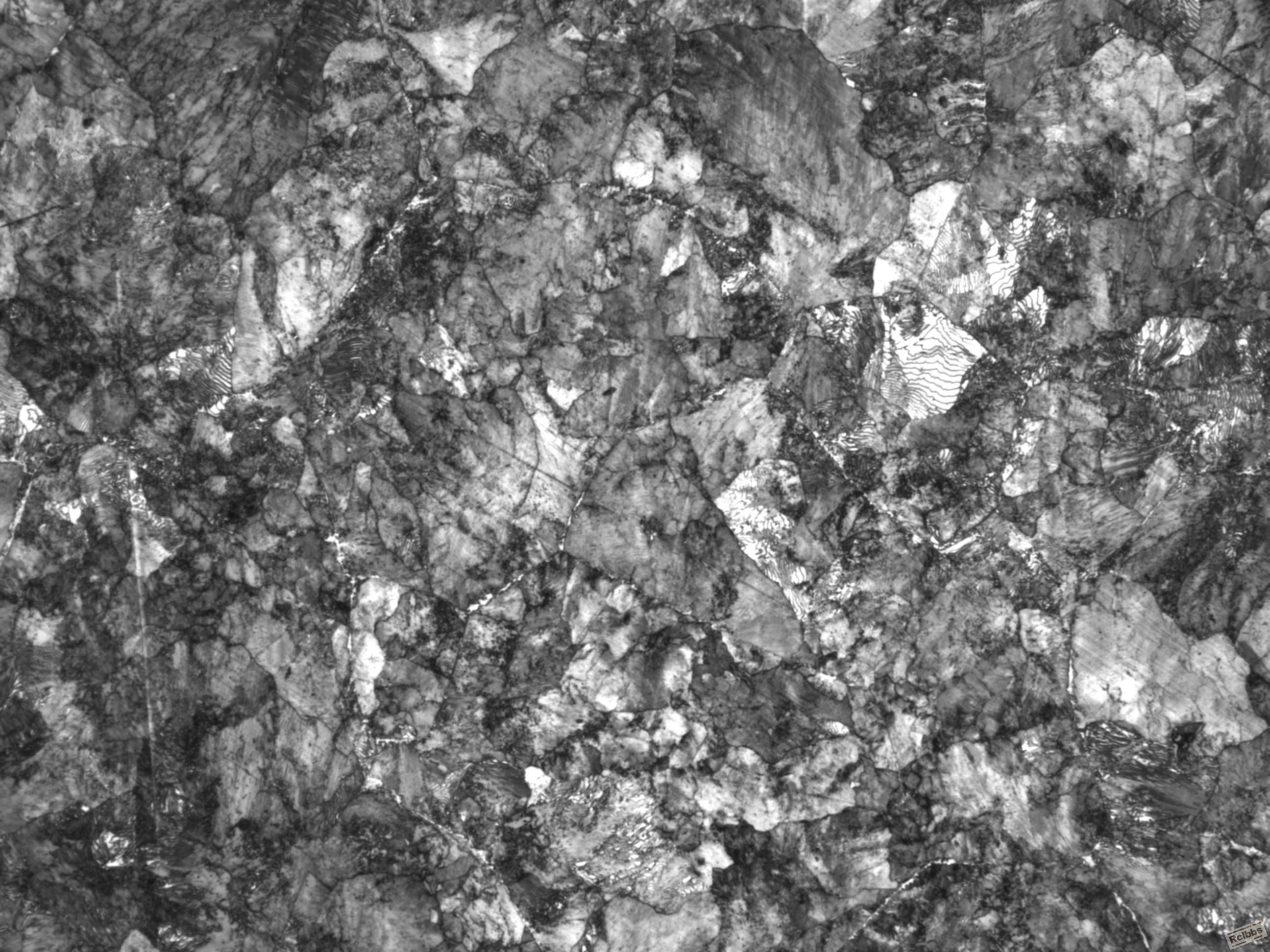

打个成分不就完了
从金相来看,珠光体+网渗碳体,碳含量估计在100左右

发表于 2012-9-28 17:52:10 | 显示全部楼层
似GCr15-----------------------------------
 楼主| 发表于 2012-9-28 14:36:25 | 显示全部楼层
不纠结了,我给他照完片打发走了。。。我找图谱对了半天也没找出跟这类似的 就T7那个碳素工具钢组织挺像,不知道是不是。

发表于 2012-9-28 14:41:01 | 显示全部楼层
这种一无材料,二无热处理状态的金相还是少看为好!很容易产生误导!
发表于 2012-9-28 15:03:48 | 显示全部楼层
     学生给你送个试样做金相观察分析,既不提供材料牌号,也不提供热处理状态,你也不问?你没有问你的学生要分析什么?

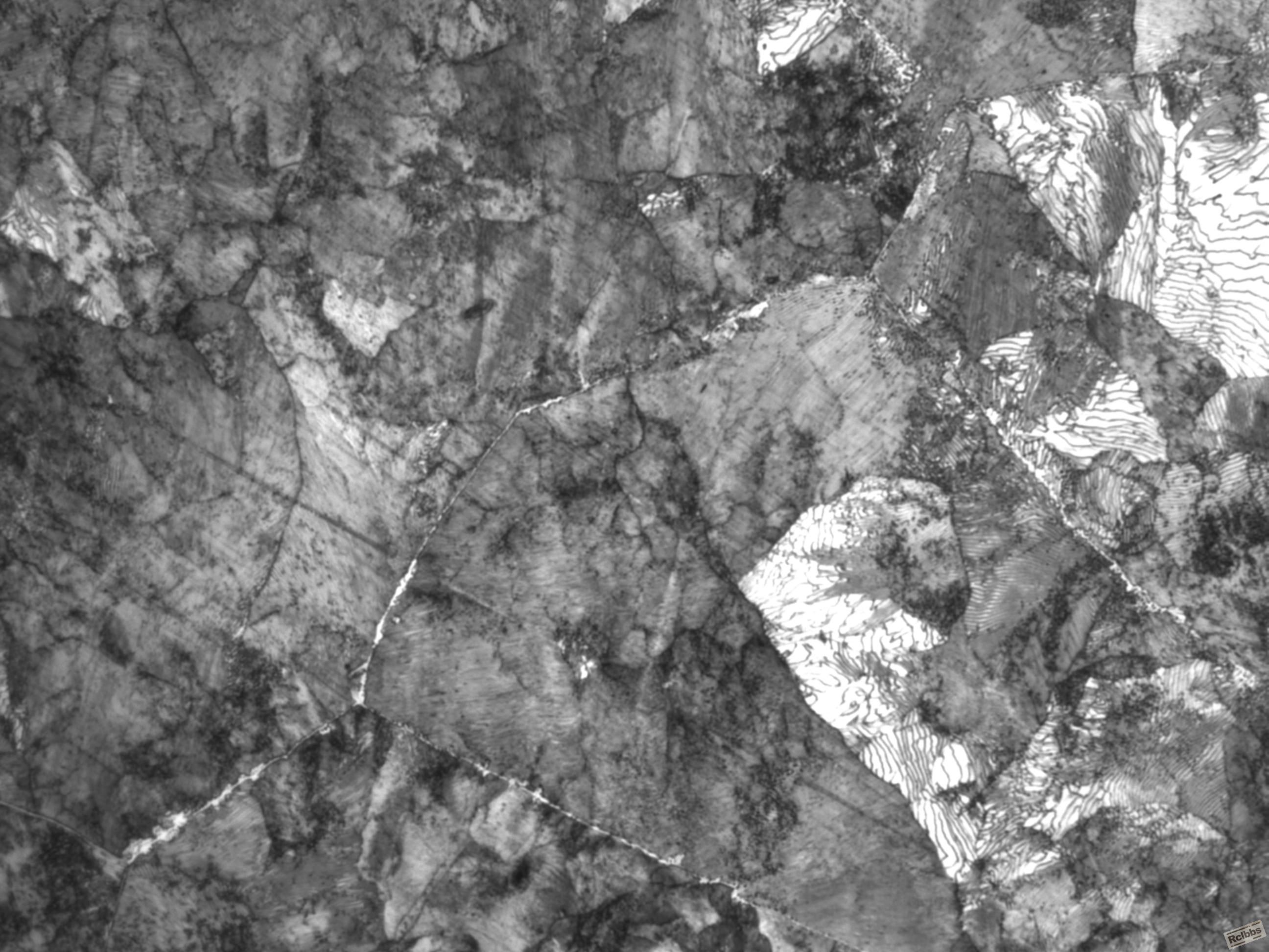

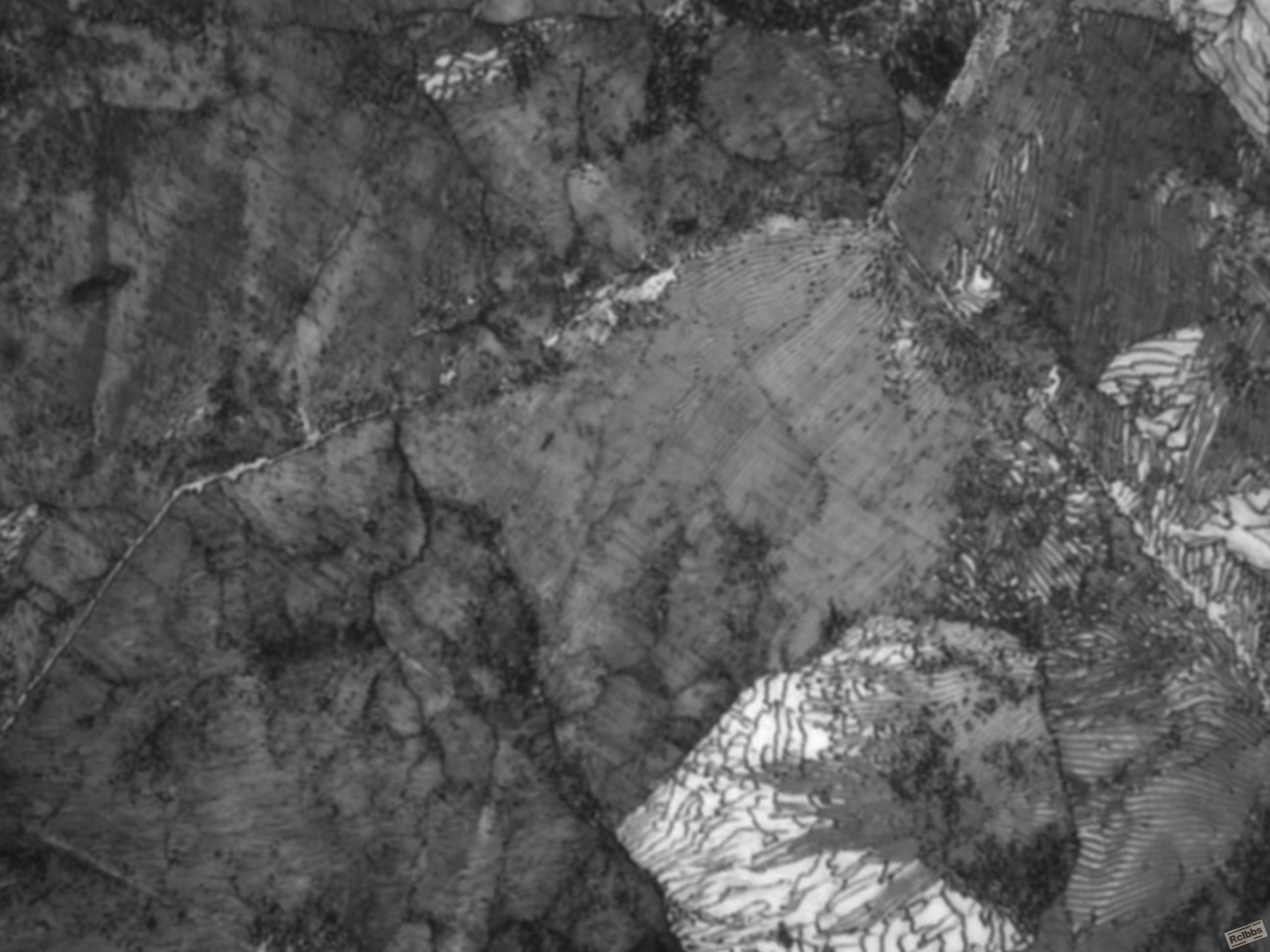

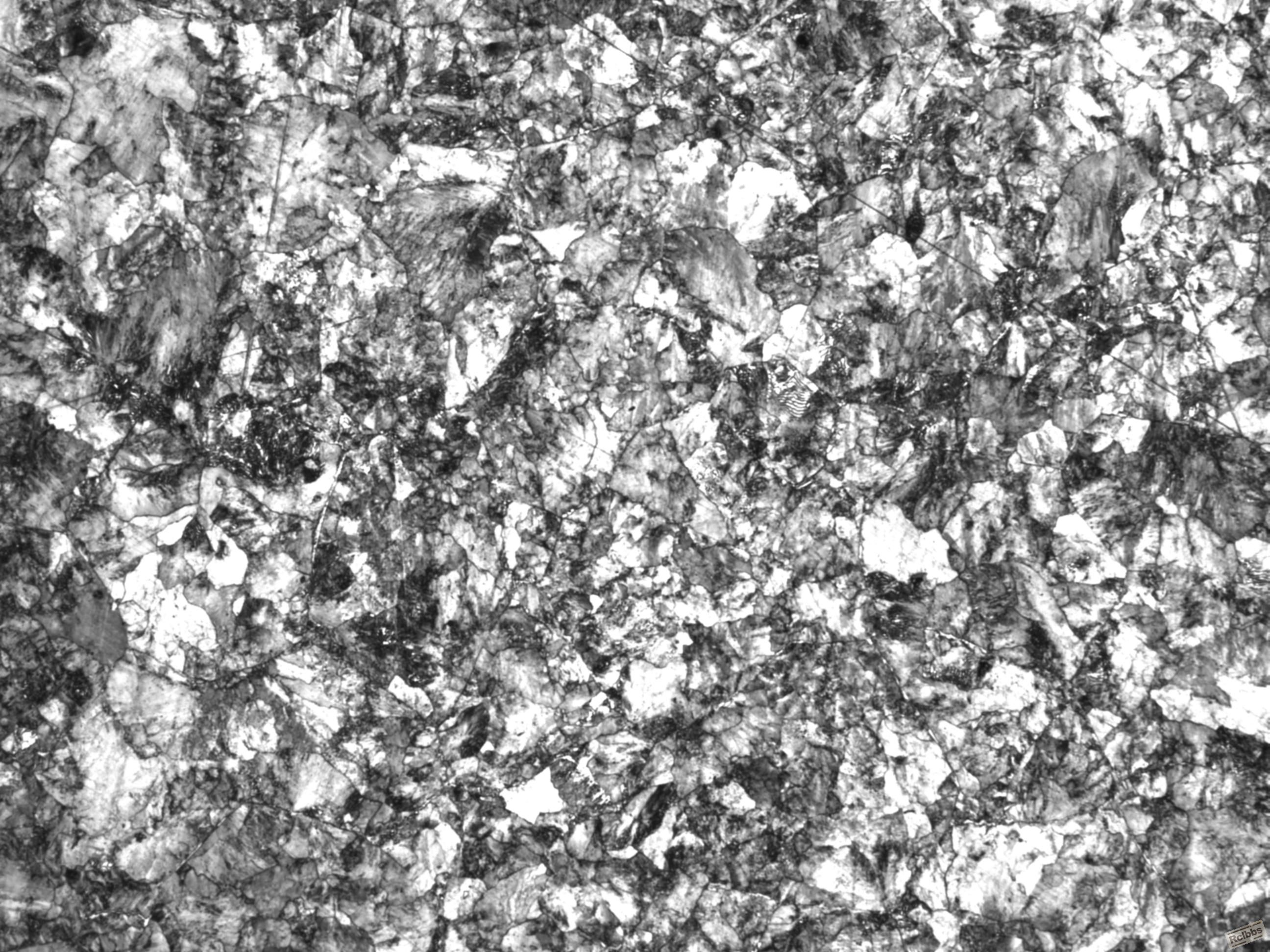

确定制样没有问题吗?有很明显的珠光体,嘻嘻!
发表于 2012-9-28 14:26:16 | 显示全部楼层
的确是盲人摸象的题目
看图片基体组织细片珠光体,部分粗片珠光体,材料工艺觉得是锻造组织,还得楼主提供更多的信息论证
 楼主| 发表于 2012-9-28 12:00:21 | 显示全部楼层 |阅读模式
一个学校学生送来的样子让帮忙看看  材料等等信息一概不知。。。。  有见过类似组织的老师吗?
1000X
500X
200X
100X
T7 T8或者77B 82B 从500倍组织来看更像T7 T8的退火组织

发表于 2012-10-4 11:15:40 | 显示全部楼层
退火组织,粗大晶粒。铜或铝
