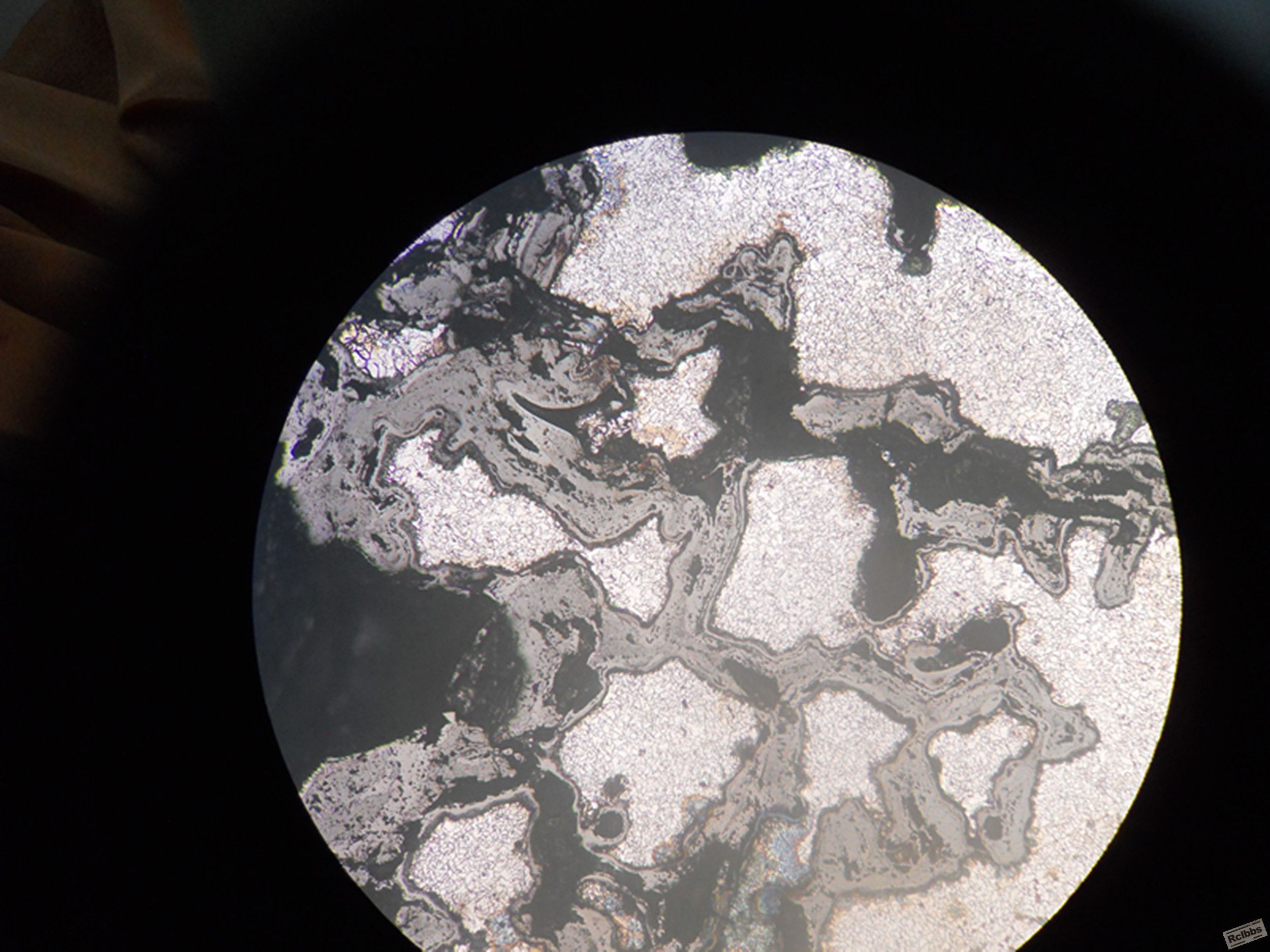

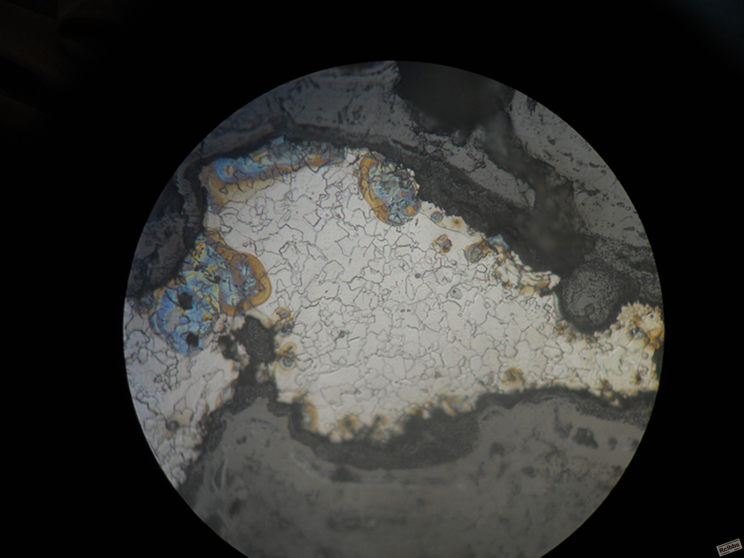

发表于 2012-10-31 14:15:36 | 显示全部楼层
笑盈盈 发表于 2012-10-31 12:44
上几张图片请大家帮忙分析分析。
图1 腐蚀前(X100)
图2 腐蚀前(X500)
这个东西显然是过烧了吧。
你这个图片的过烧已经很厉害了。有时候过烧不是那么明显和严重,特别是火焰或燃气加热的时候,位于火焰处的零件部位温度要高于其他地方,会形成局部过烧,如果不注意,这过烧的区域可能被车掉或部分车掉。之后淬火组织不会有什么明显的区别。通常意义上的过烧就要报废,个人认为限于电炉加热,电炉加热时整体温度差别不大,发现过烧通常整个零件各处都不好。只能报废。
以前找过这个资料:
A801 检验过热与过烧 硝 酸 10ml 硫 酸 10ml 水 80ml 浸蚀30秒 然后用棉花蘸水擦拭. 反复三次 而后再次轻微抛光. 过热钢的晶界呈黑色. 过烧钢的晶界呈白色

 楼主| 发表于 2012-10-31 12:44:28 | 显示全部楼层
上几张图片请大家帮忙分析分析。
图1 腐蚀前(X100)
图2 腐蚀前(X500)
