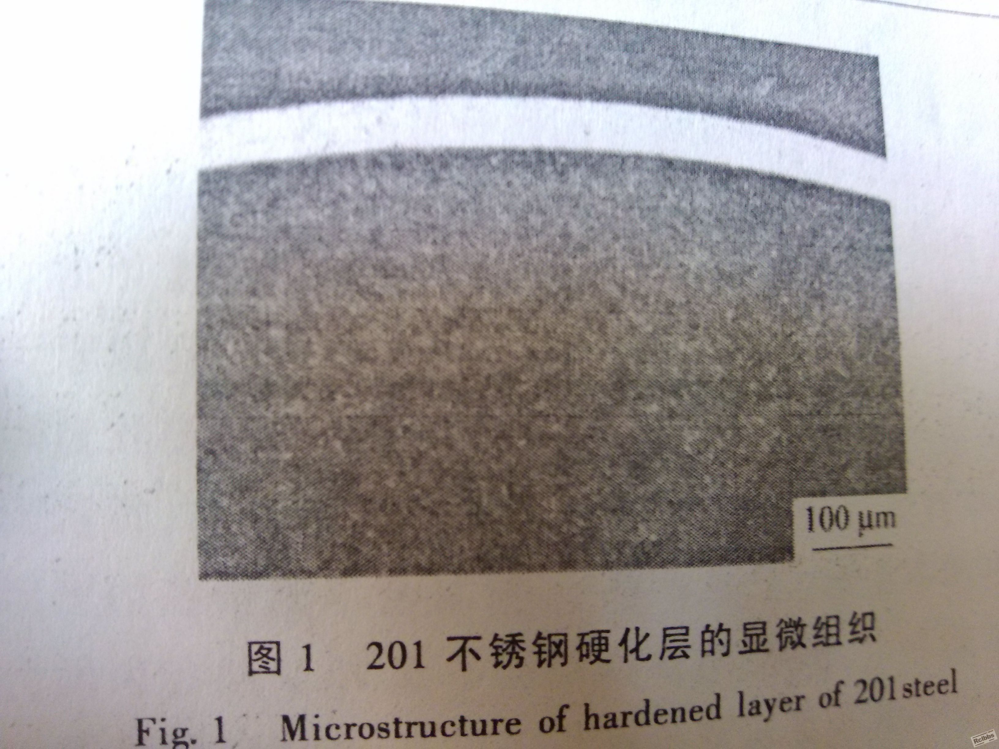

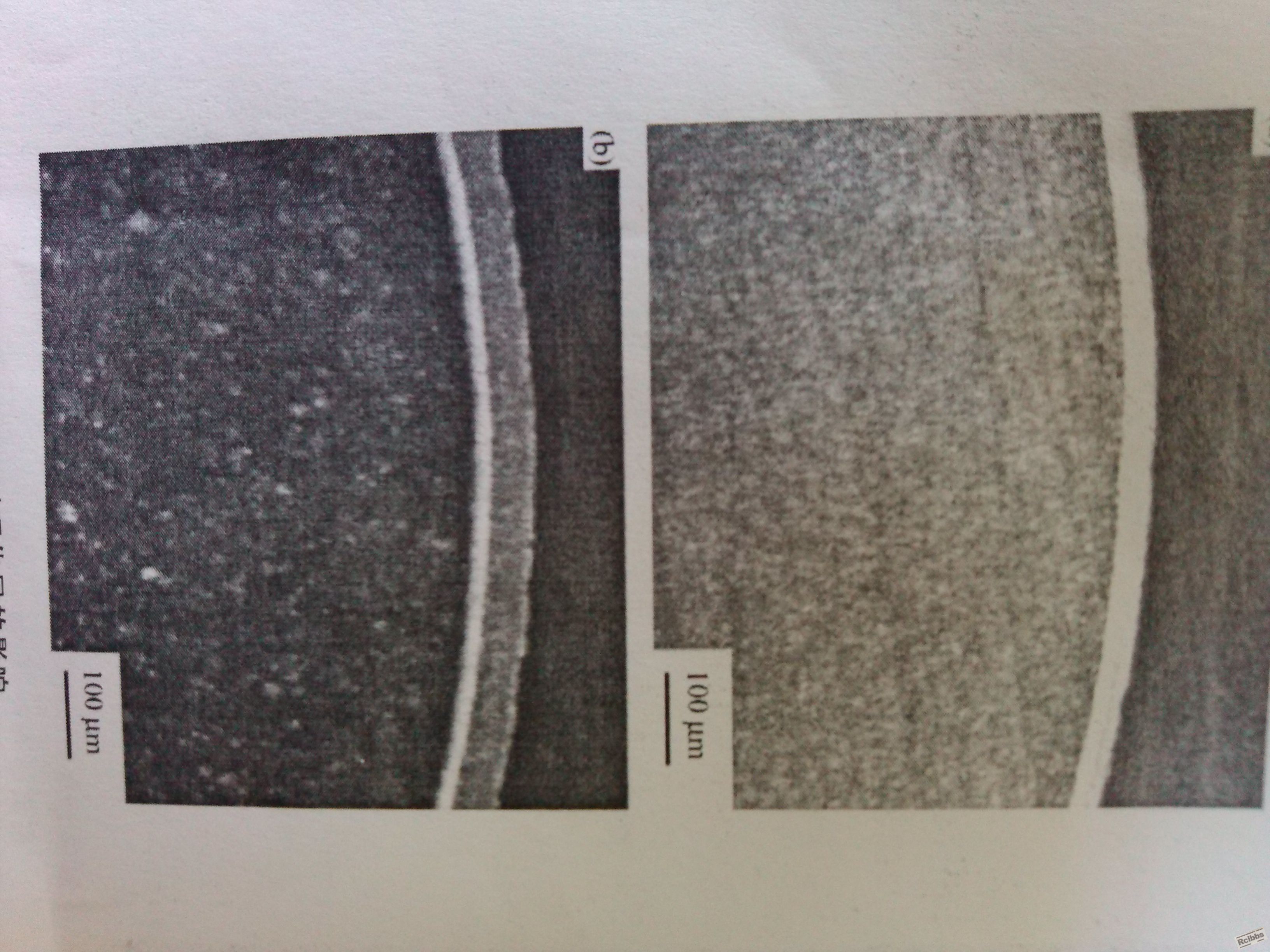

发表于 2012-10-9 11:37:52 | 显示全部楼层
  这是500*10小时度低温盐浴氮化201不锈钢金相
  图a是460*10图b是520*10小时

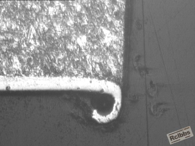

[img]奥氏体不锈钢耐腐蚀渗氮(碳),国外一般采用气体渗技术,如鲍迪克公司的Kolstering工艺、世伟洛克公司的LTCSS或SAT12工艺、西铁城公司的Duratec工艺、Airwater公司的NV Pionite工艺等,已产业化;也有机构用离子渗技术,如法国Nitruvid公司的Nivox2、Nivox4、Nivox LH工艺、英国伯明翰大学的LTPN、LTPC工艺等。采用盐浴渗的更少,可能和污染大有关系。
从环保和工艺稳定性角度考虑,离子渗有明显优势,无污染而且不用担心表面钝化层影响渗氮/碳的问题,但缺点是传统离子渗氮的温度均匀性差,从而影响硬化效果和整体的耐腐蚀性。
我是采用离子渗工艺做不锈钢耐蚀加硬的,但和传统意义上的离子渗有区别,主要是温度更均匀(温度不均匀性在10度以内),耐蚀硬化层厚度最高可达40微米,表面硬度1000HV0.05以上,渗层韧性好、弯曲而不崩断,见附图。联系电话 13827420546
发表于 2012-10-11 10:35:30 | 显示全部楼层
304不锈钢耐蚀渗层为白色,弯曲而不折断,韧性好。

    这些图片仿佛不是一次图片,而是从其它文献上翻拍或复制的?
