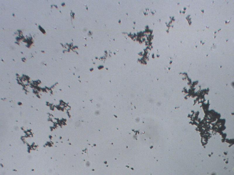

各位朋友:下图就是16Mn金相检验发现的,未经腐蚀,放大100X.请问图中是什么夹杂?什么原因引起的?

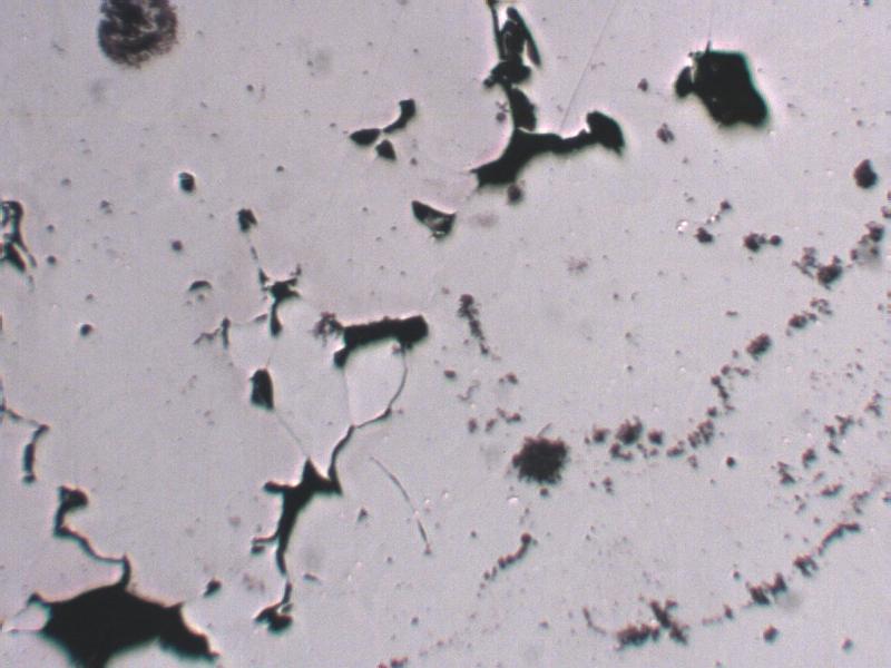

再发一张有裂纹的图片,和前面是同一16Mn铸件.

发表于 2007-11-7 20:22:01 | 显示全部楼层
看照片,基本都是孔洞?
 楼主| 发表于 2007-11-8 07:18:06 | 显示全部楼层
请问11楼:你遇到这种情况没有?
 楼主| 发表于 2007-11-8 17:27:20 | 显示全部楼层
请问:6楼金相发现的夹杂物是如何生成的?属于哪类夹杂物?

 楼主| 发表于 2008-9-7 12:36:36 | 显示全部楼层
郑重申明:
第一张图片纯属制样错误引起.以免引起各位朋友的错觉,特此申明!
