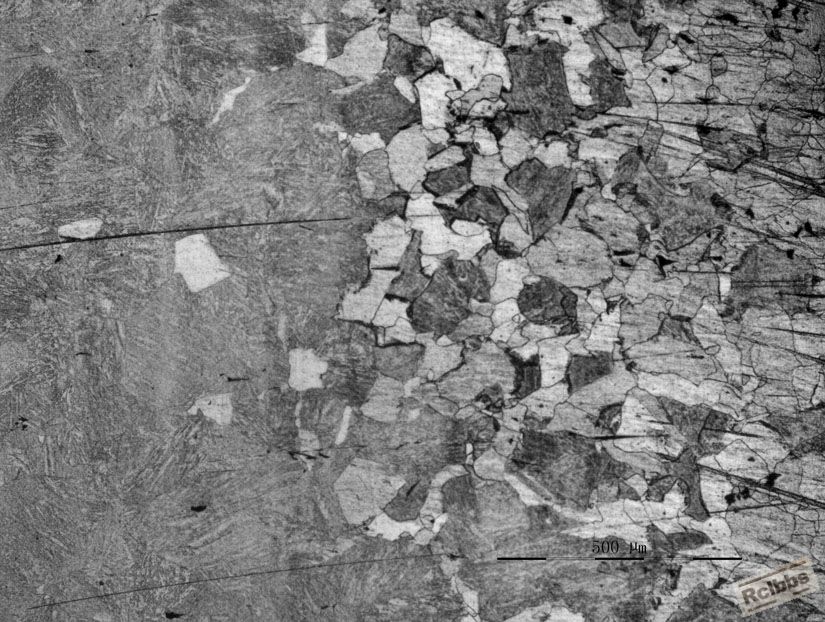

想做些实验,由于用量小,买不到1Cr5Mo的成品钢板,只能购买1Cr5Mo锻造钢板,厚度30mm,实测化学成分:
C         Si        Mn        Cr        Mo        Ni        P        S
0.111        0.353        0.446        5.19        0.536        0.0854        0.012        0.004
布氏硬度:328 HBW
金相照片:
图1,200X

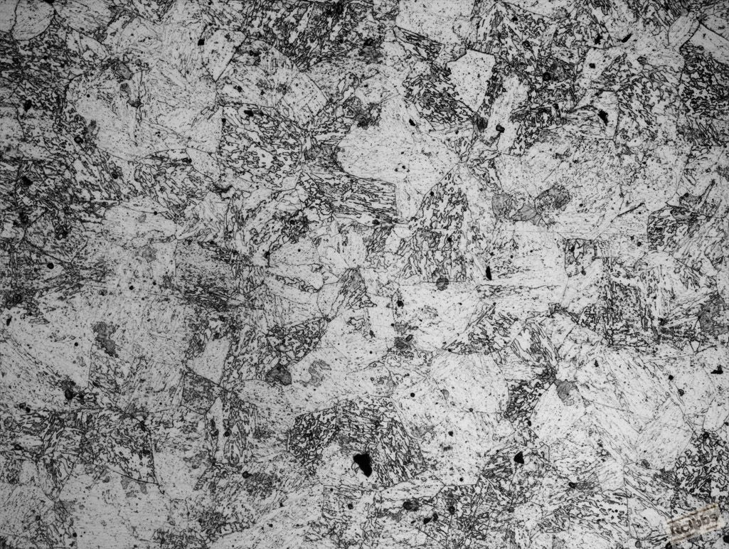

960度保温2小时,炉冷效果不佳,后改为1050度保温2小时,炉冷,布氏硬度318 HBW,几乎没有变化。
金相照片:
图2,100X

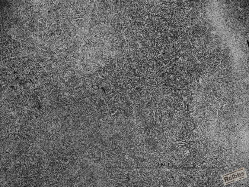

图3,100X图片右部为靠近钢板表面一侧,由于在边缘,划痕较多。
所有金相照片均为钢板截面组织。从图3来看,表面层组织有了一定变化,难道是保温时间不够?表面层硬度也降低很多,大约160HBW左右。我用的是普通的箱式电阻炉,处理后,试件表面氧化皮很厚,会有影响吗?
不明白为什么硬度降不下来,整体组织也好像没有什么变化。希望各位老师不吝赐教!

问LZ个问题,那锻造的钢板,买回来硬度只有328HB?
你炉冷有问题吧,出炉多少度?
最后一幅图,温度太高了,表层脱碳了吧,否则出炉表层首先空淬了

真的是退火吗,组织铁素体+珠光体?你看你的组织是什么啊!我对这材料也不熟,但是Cr含量5.19%。这元素增加淬透性的,你的冷却方式可能有问题,自己查查具体的冷却方式吧。

表面脱碳,组织为F+P,往里应该是B组织。应该从工艺上再想些办法。

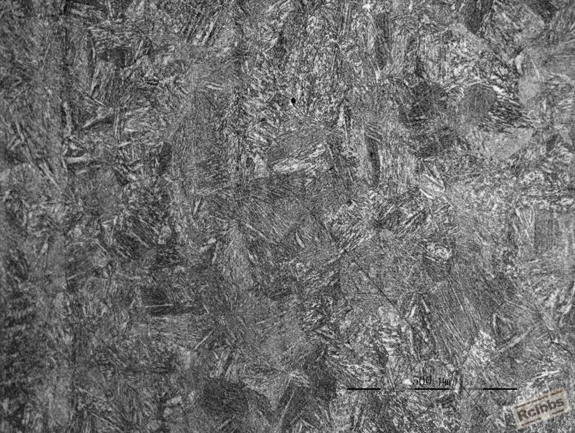

好久没来论坛了,感谢各位老师帮助。
后来又做了些实验,发现主要是降温速率问题,降温速率低于50度/小时,硬度就会大幅降低。
我们实验室电炉比较简陋,不能自动控制降温速率,可能还是降温速度太快了。后来手动调节电压来控制,解决了问题。
 楼主| 发表于 2013-5-12 15:08:27 | 显示全部楼层
再附一张金相照片,降温速度大概40度/小时,布氏硬度140左右。再请教一下,这种组织算什么呢、铁素体+粒状贝氏体吗?
