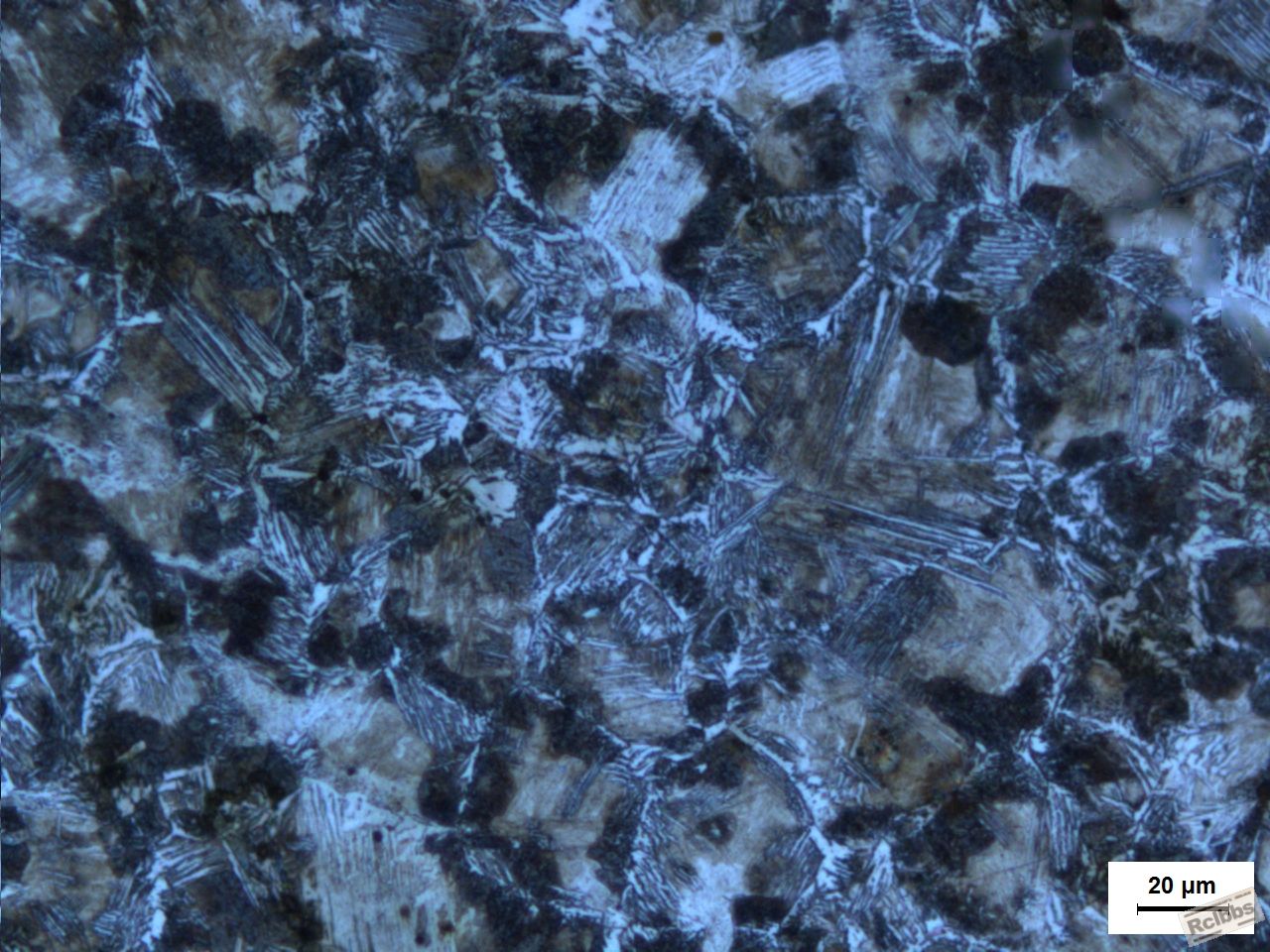

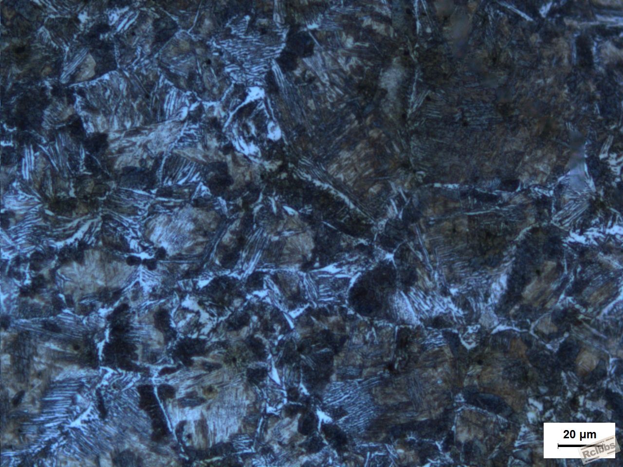

楼主: 封科贤
[求助] 淬火后硬度不够,这是什么组织啊.
发表于 2012-10-11 16:49:35 | 显示全部楼层
有魏氏体+网状铁素体。晶粒粗大。渗碳温度过高,冷却速度太慢
发表于 2012-10-11 20:28:38 | 显示全部楼层
是啊这是什么问题啊,:o:o
签到天数: 108 天
发表于 2012-10-8 14:57:07 | 显示全部楼层
上贝氏体+魏氏体+网状铁素体
签到天数: 1146 天
发表于 2012-10-8 14:00:18 | 显示全部楼层
含碳量0.2,如果壁厚比较大根本不可能淬上硬度的。请楼主提供产品尺寸,技术要求,工艺参数。
签到天数: 136 天
发表于 2012-10-8 13:15:29 | 显示全部楼层
除了团状黑色托氏体和灰色马氏体,其实W和B以及网状铁素体都存在,说明整个热处理过程都是失败的!加热过程和冷却过程都有问题!
热工女将 + 5 感谢支持!
签到天数: 270 天
发表于 2012-10-8 13:25:54 | 显示全部楼层
严重同意4楼观点!!!!!!!!
发表于 2012-10-8 10:16:32 | 显示全部楼层
M+B+网F 冷速严重不足
热工女将 + 5 感谢支持!
签到天数: 20 天
发表于 2012-10-8 10:10:12 | 显示全部楼层
你照片是500倍的?你这是什么材料,看你组织应该是调质不良,晶界处析出了铁素体,而且存在大量的上贝氏体,说明在冷却的过程中,冷却速度太慢造成的,再者你的含碳量这么低调质能起到什么作用呢?
签到天数: 76 天
 楼主| 发表于 2012-10-8 08:52:56 | 显示全部楼层 |阅读模式
热处理淬火后硬度只有19-20HRC,组织是否呈魏氏组织 团状黑色托氏体和灰色马氏体,还有材料碳含量只有0.20-0.22,淬火温度860度。
签到天数: 76 天
 楼主| 发表于 2012-10-8 08:54:06 | 显示全部楼层
还有网状铁素体。。。
