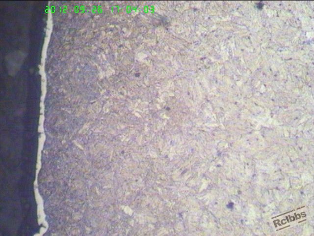

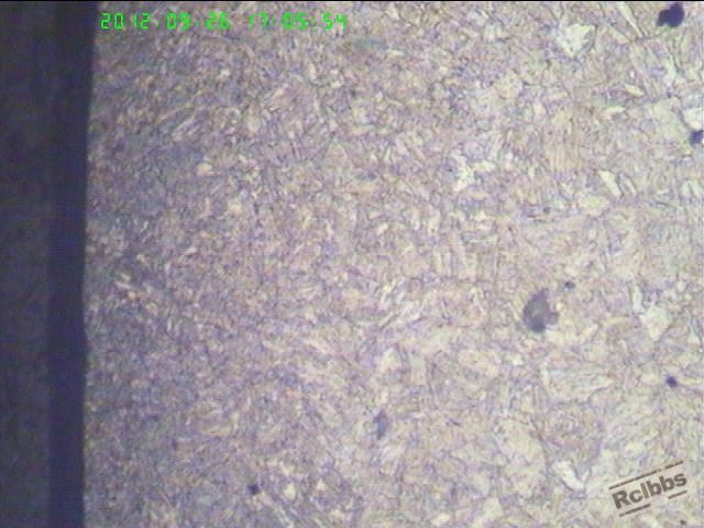

个人认为回火索氏体至少2级以下,白色的组织应为非马氏体组织.体素体一般在晶界析出.块状体素体较亮的白色.因为非马氏体'组织白色当中有渗碳体析出.不正之处还望前辈指正.谢谢来自: Android客户端

应该超标了吧,因为图片中的铁素体都有网状析出了.

建议重做试样,太模糊了
主要是客户说铁素体超标!要求改善!

建议重做试样,太模糊了

各位大师帮忙看看此金相图片铁素体有没有超标!如超了,是什么原因造成的?材质10B21,880淬油,500回!
