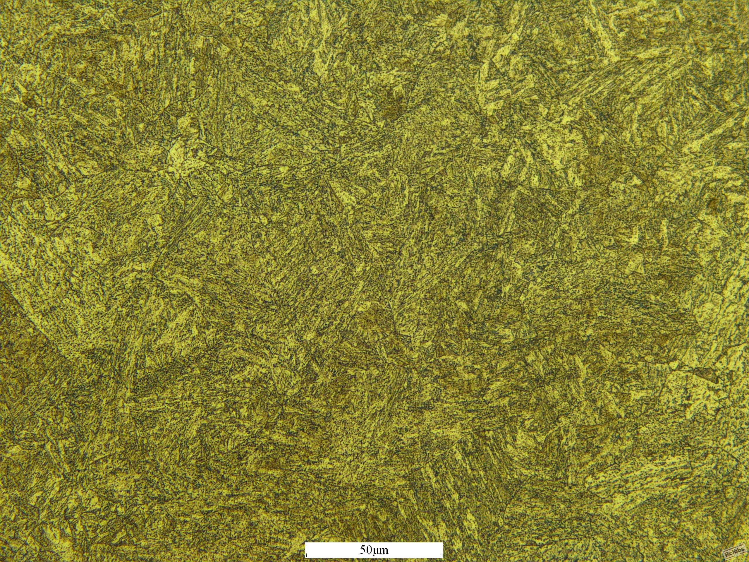

好漂亮的组织和晶粒,望楼主多交流经验!

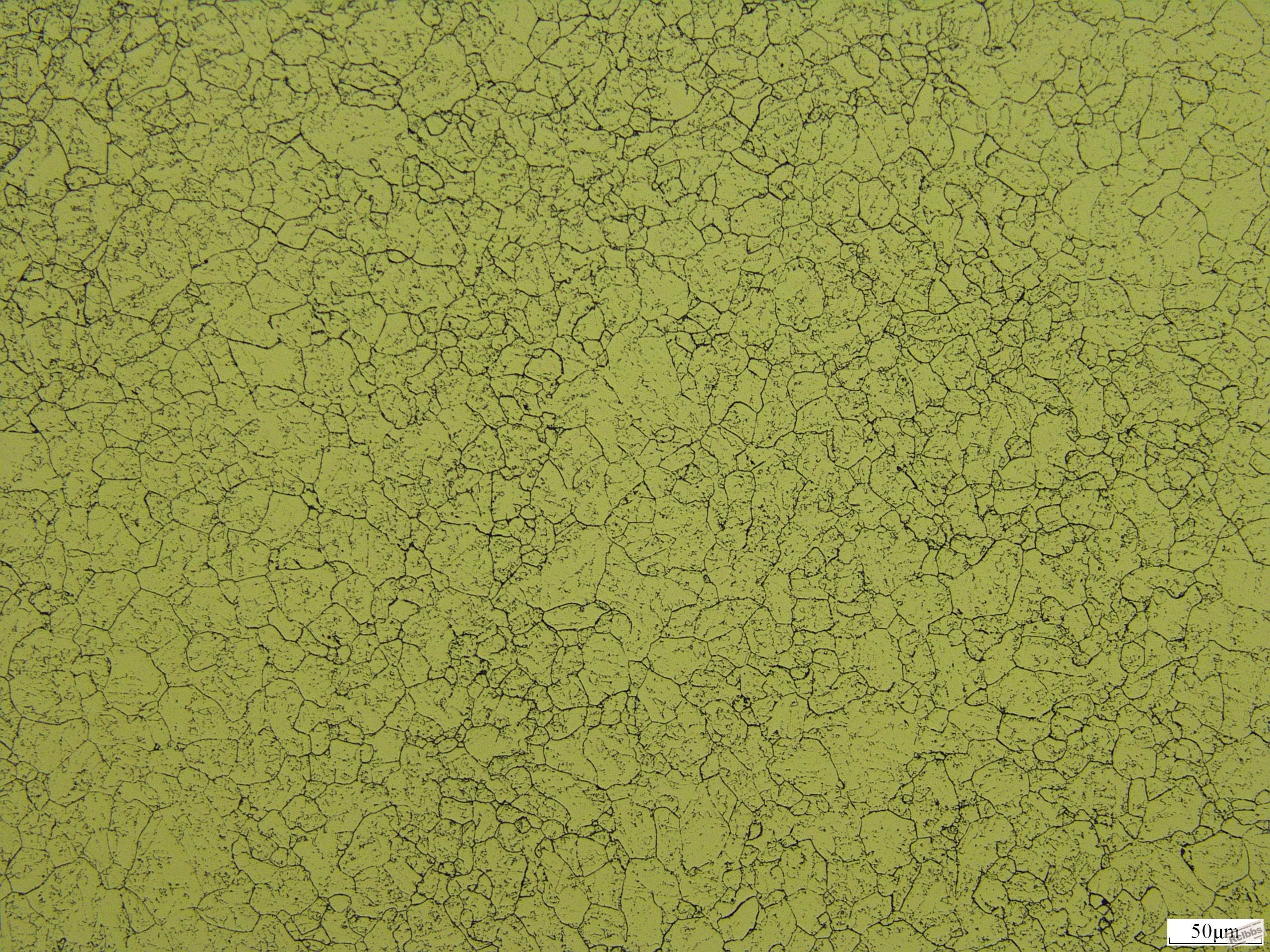

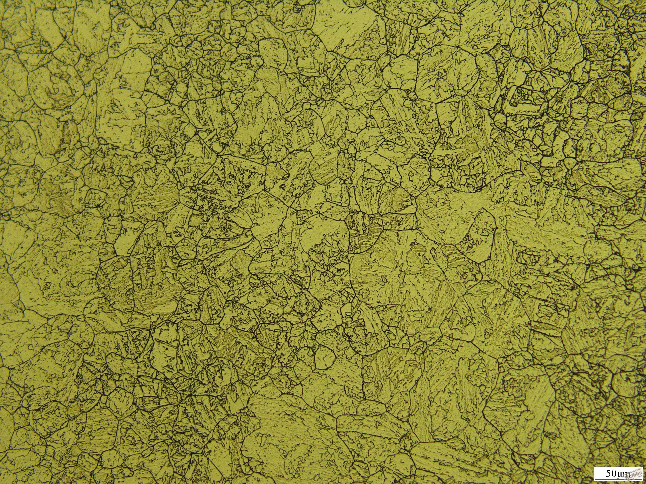

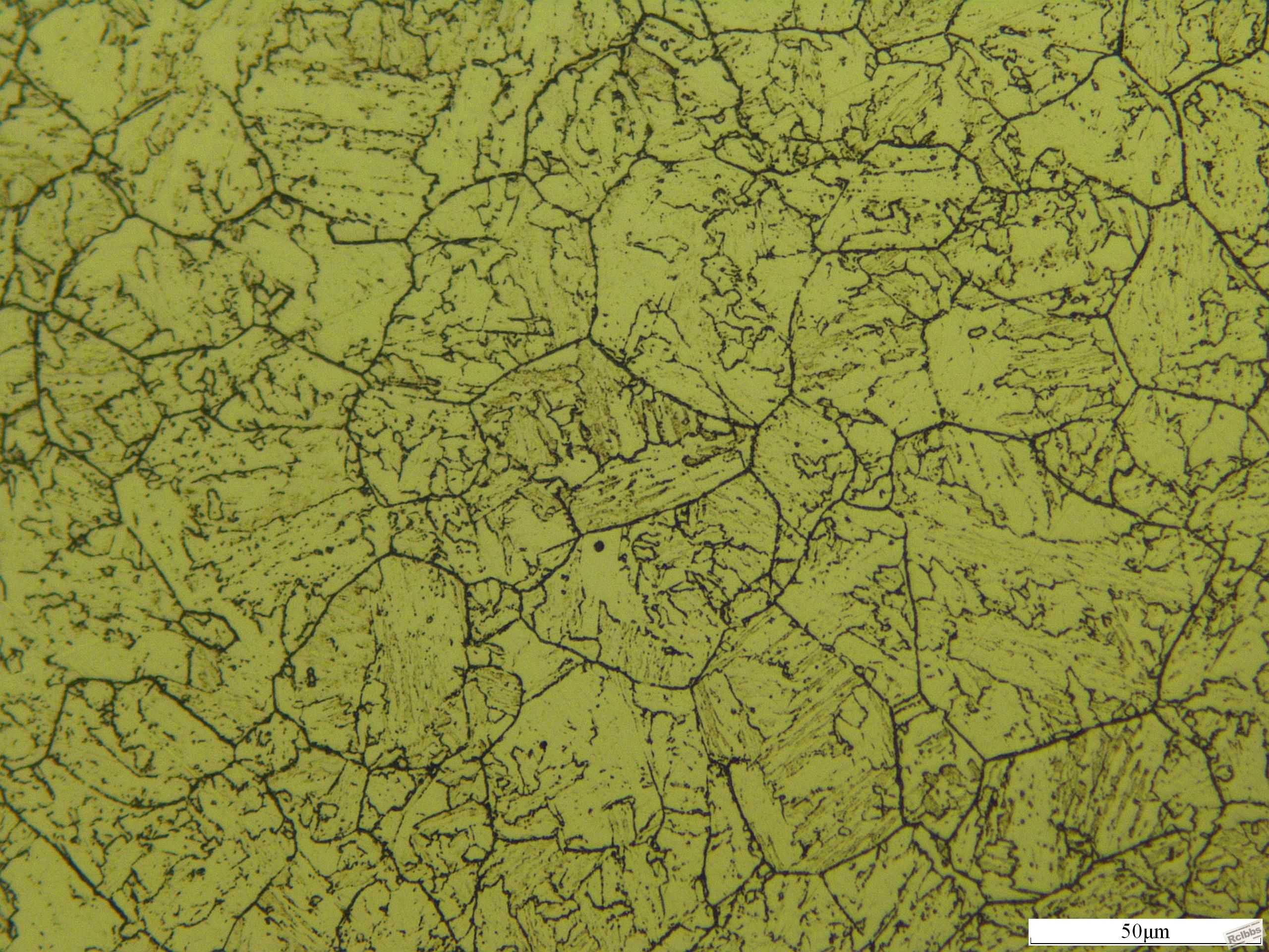

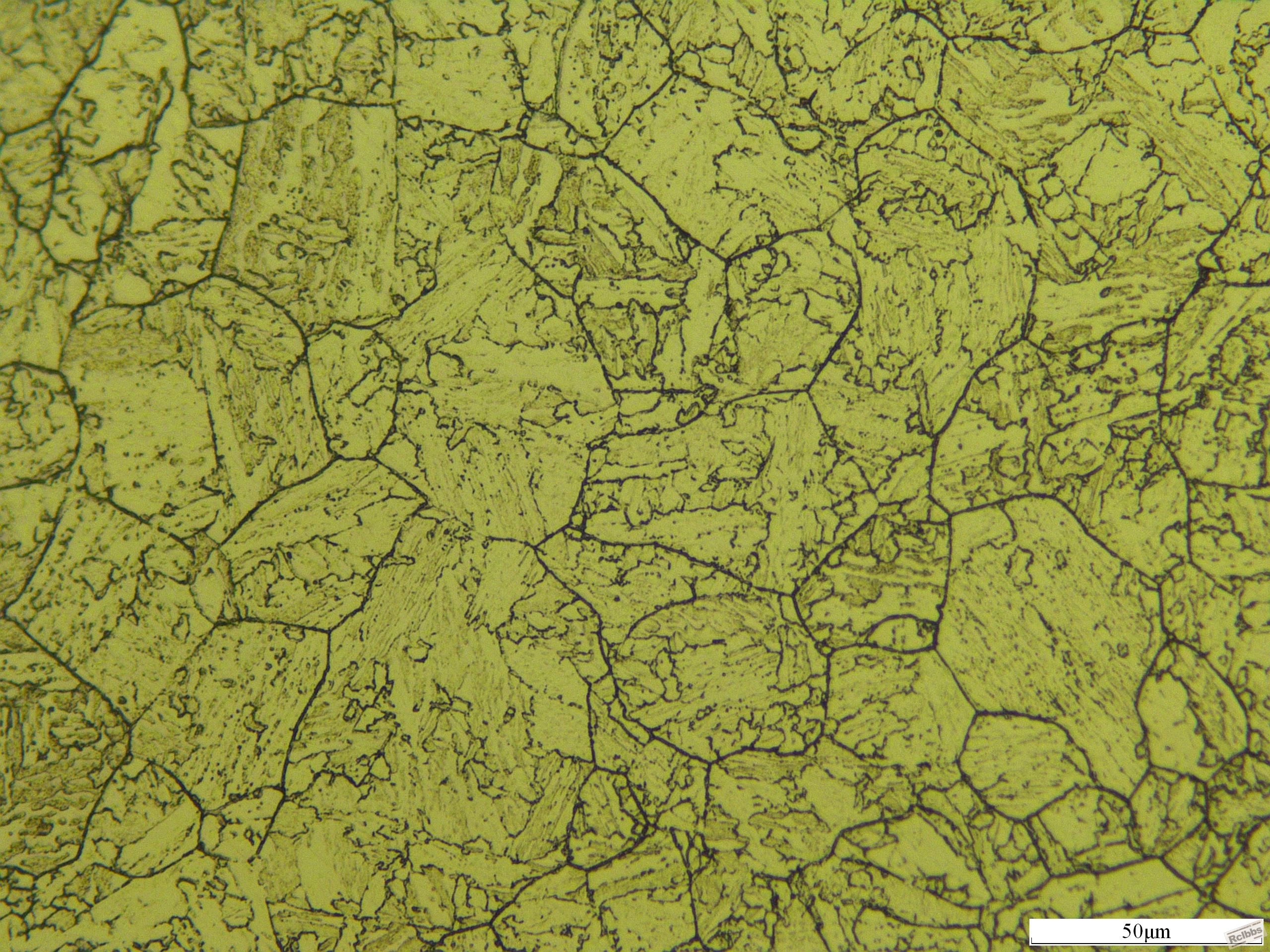

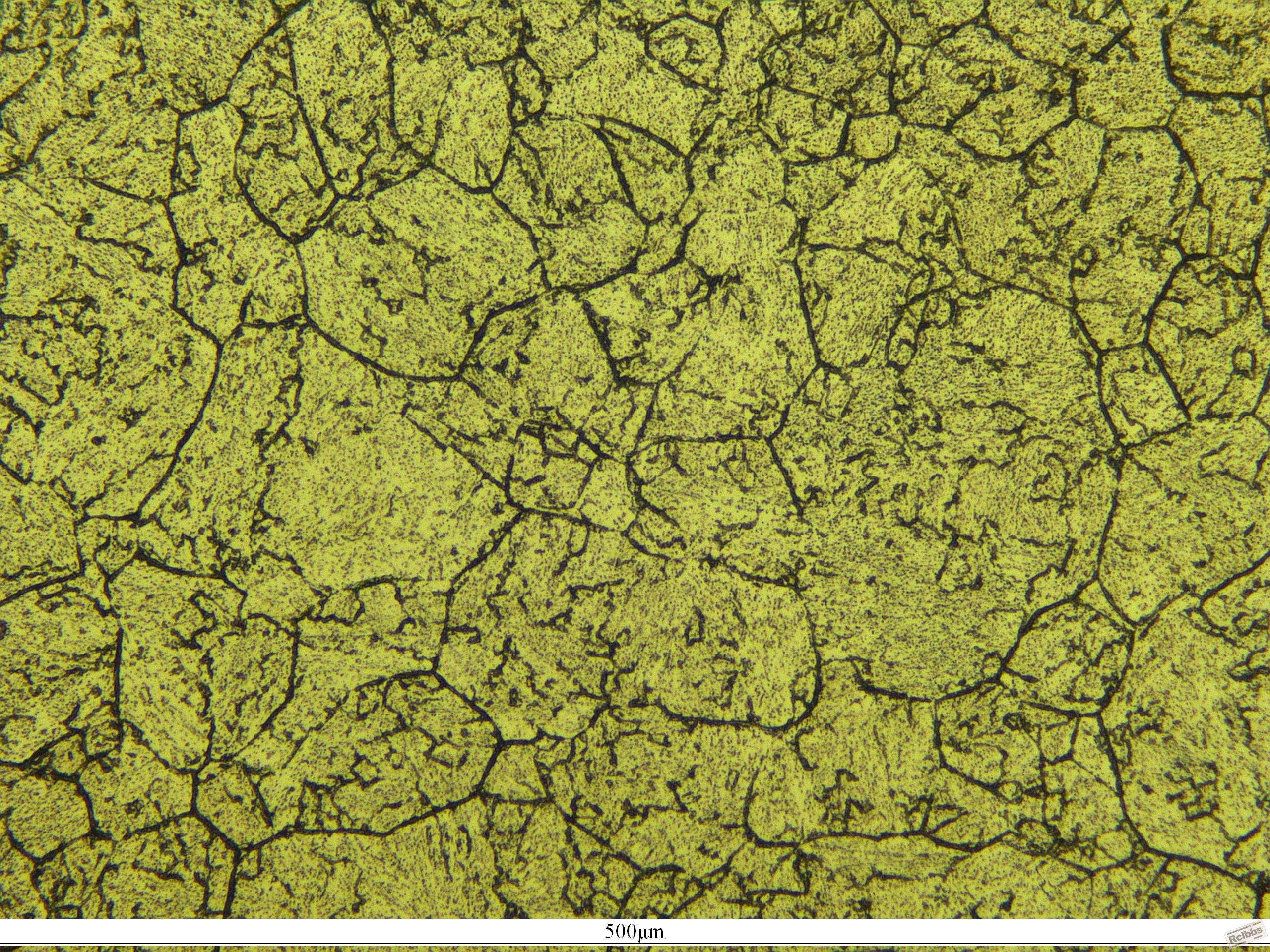

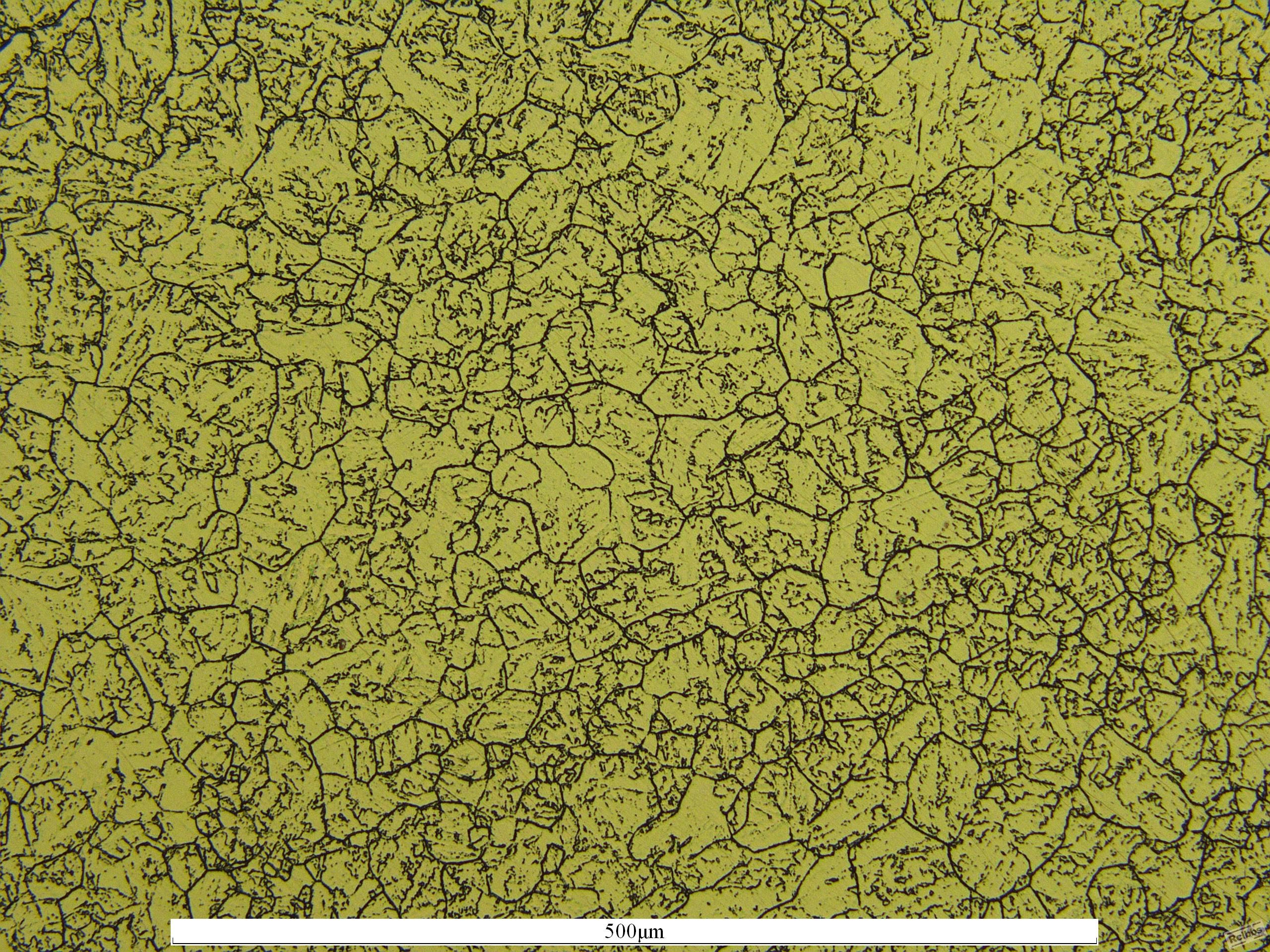

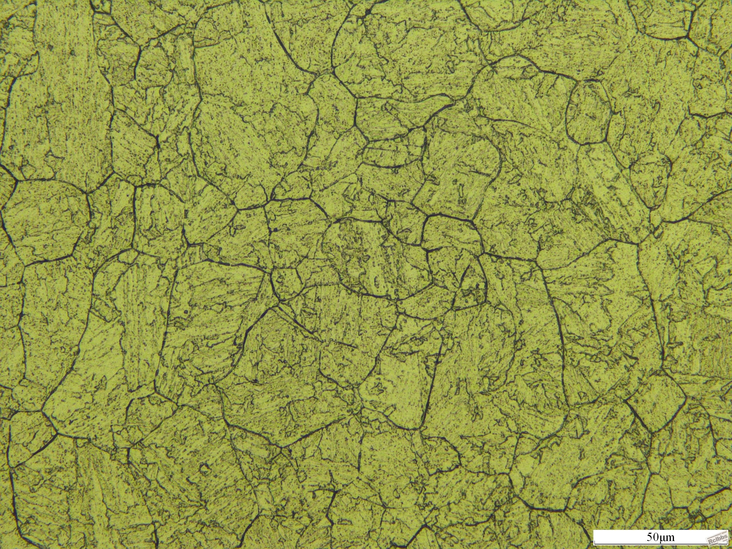

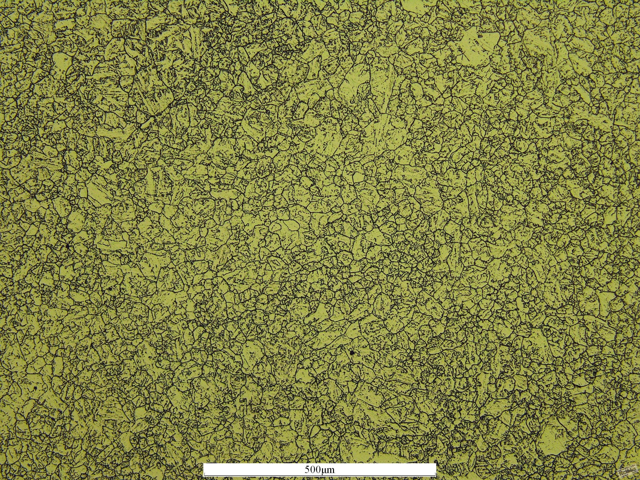

依据GB-T 6394,个人感觉在7.5—8级之间!

一直想把调质件的晶粒度腐蚀出来,但是腐蚀剂好像不是原来那个配比了。这次终于看到了,顺便问一下,腐蚀剂的配比和腐蚀方法?第一张可以看出,晶界明显腐蚀不完全,以前的老师说有两种可能造成:一是没磨好。二是腐蚀剂不行。
 楼主| 发表于 2012-10-8 20:03:56 | 显示全部楼层
清霜 发表于 2012-10-8 17:51
一直想把调质件的晶粒度腐蚀出来,但是腐蚀剂好像不是原来那个配比了。这次终于看到了,顺便问一下,腐蚀剂 ...
配方GB/T6394上都有。
俺用的是饱和苦味酸溶液+杂牌洗手液。
你所言一针见血,呵呵。。。。。。

说实话,我对标准一点都不熟。以前就是照ZF标准,100ML饱和苦味酸+15ML洗涤剂+3滴盐酸。看来我该多了解了解标准了,其实了解标准还有个好处。

Re:第一张可以看出,晶界明显腐蚀不完全,以前的老师说有两种可能造成:一是没磨好。二是腐蚀剂不行。
同一个样品,为了使晶界封闭,加了几滴盐酸。效果立竿见影。。。。。。
