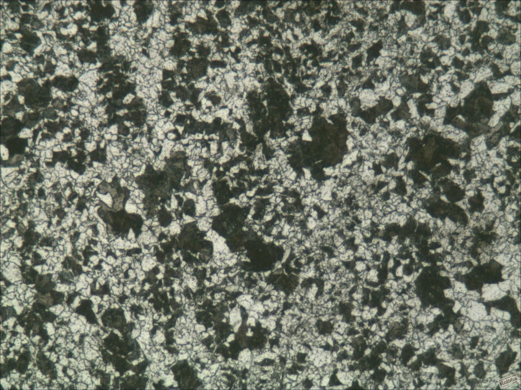

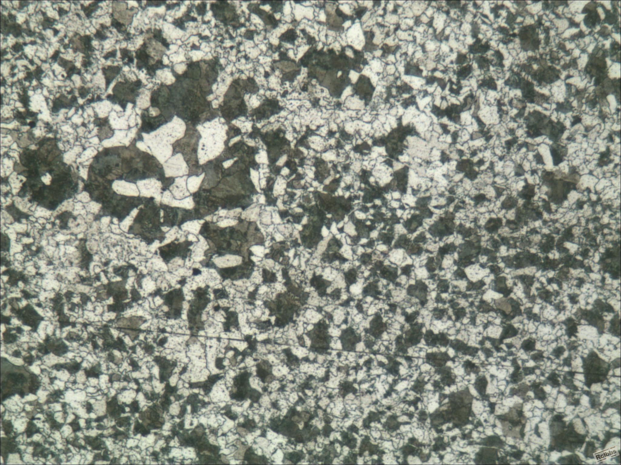

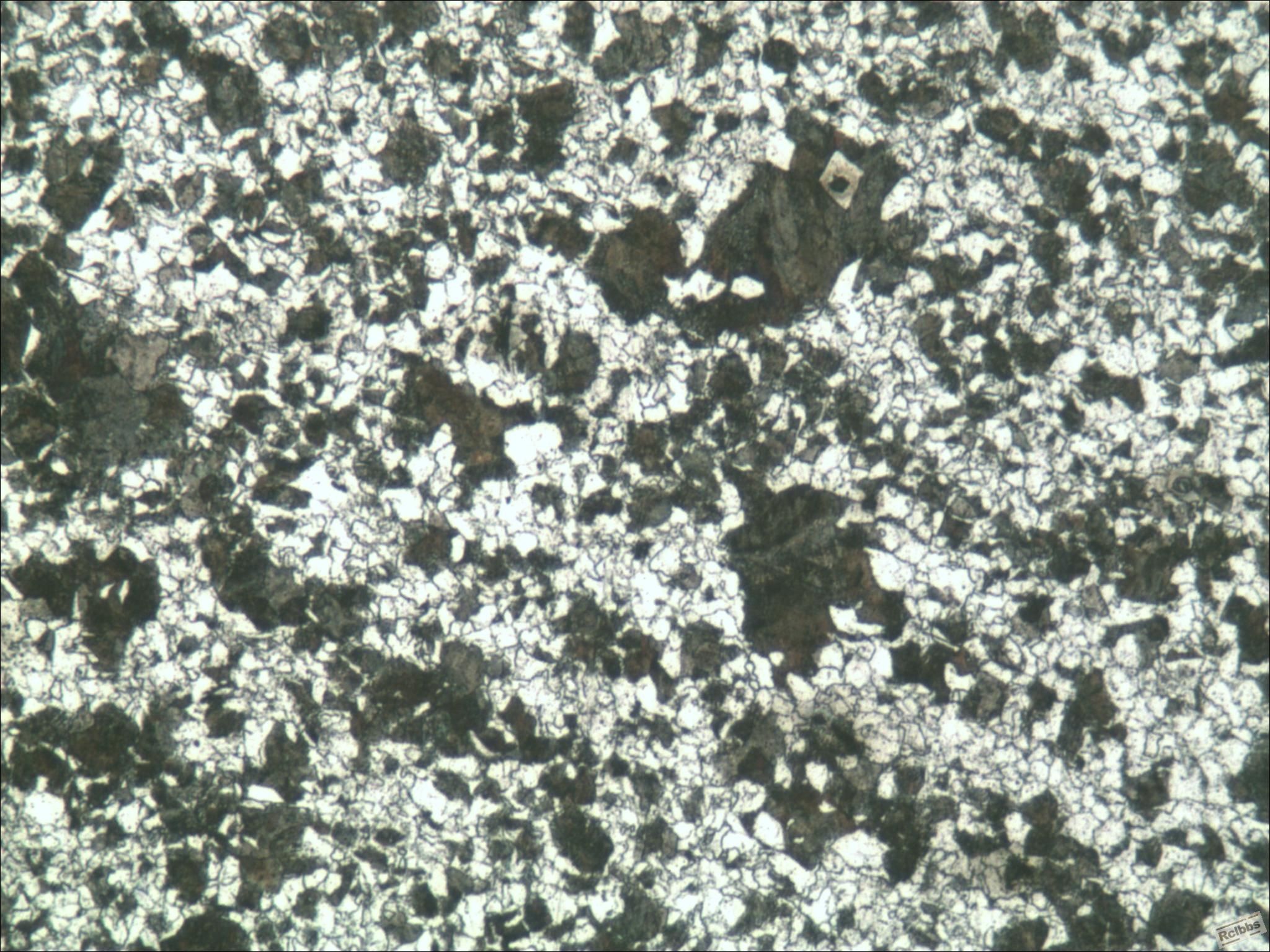

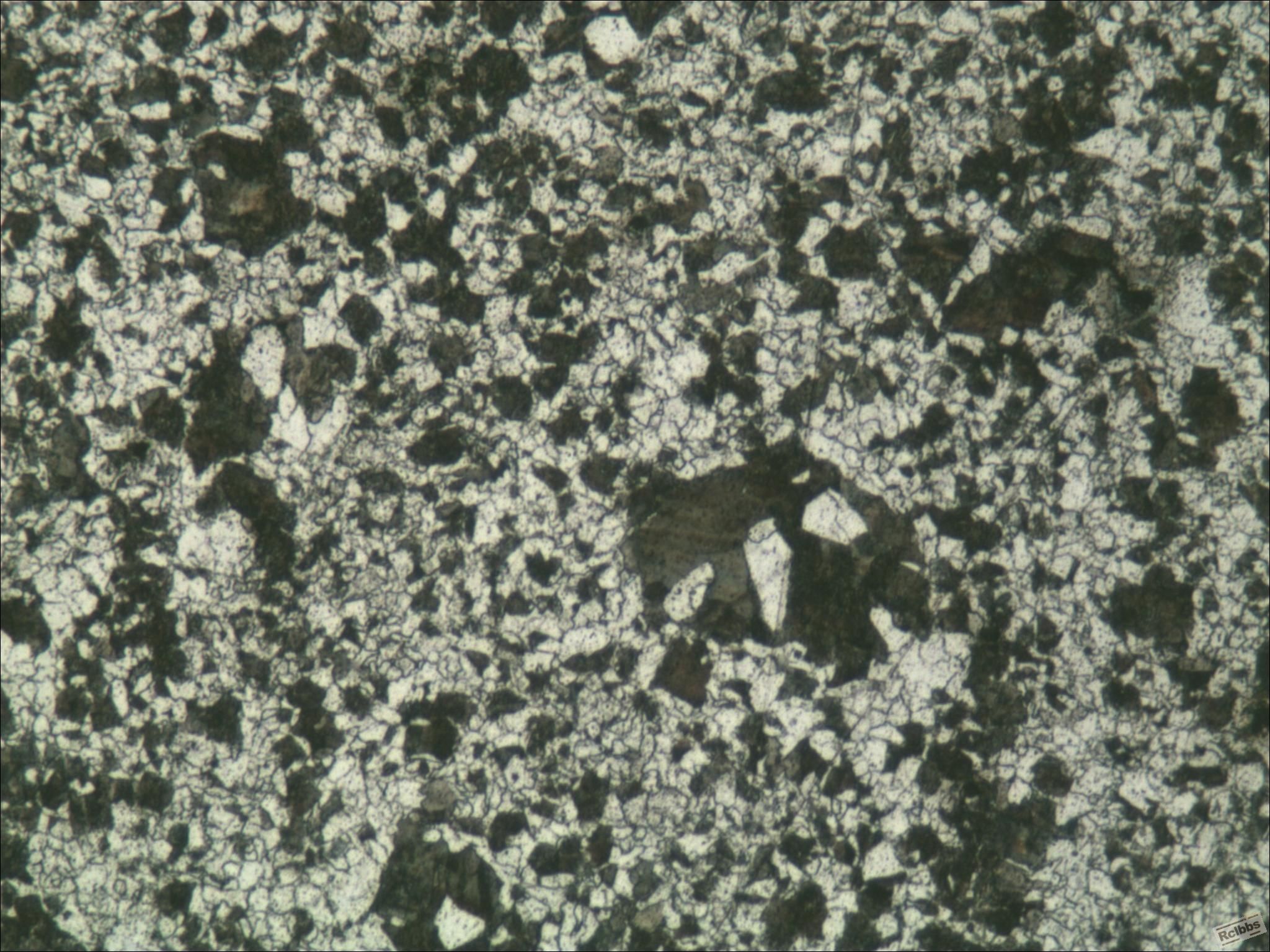

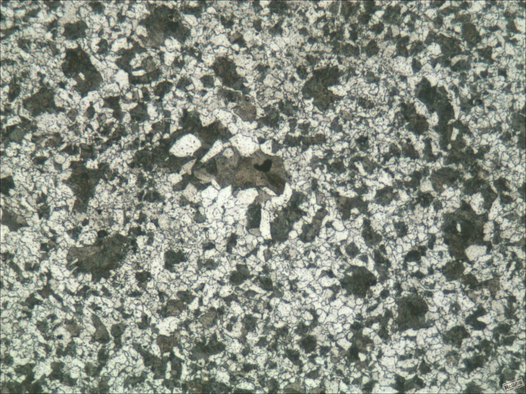

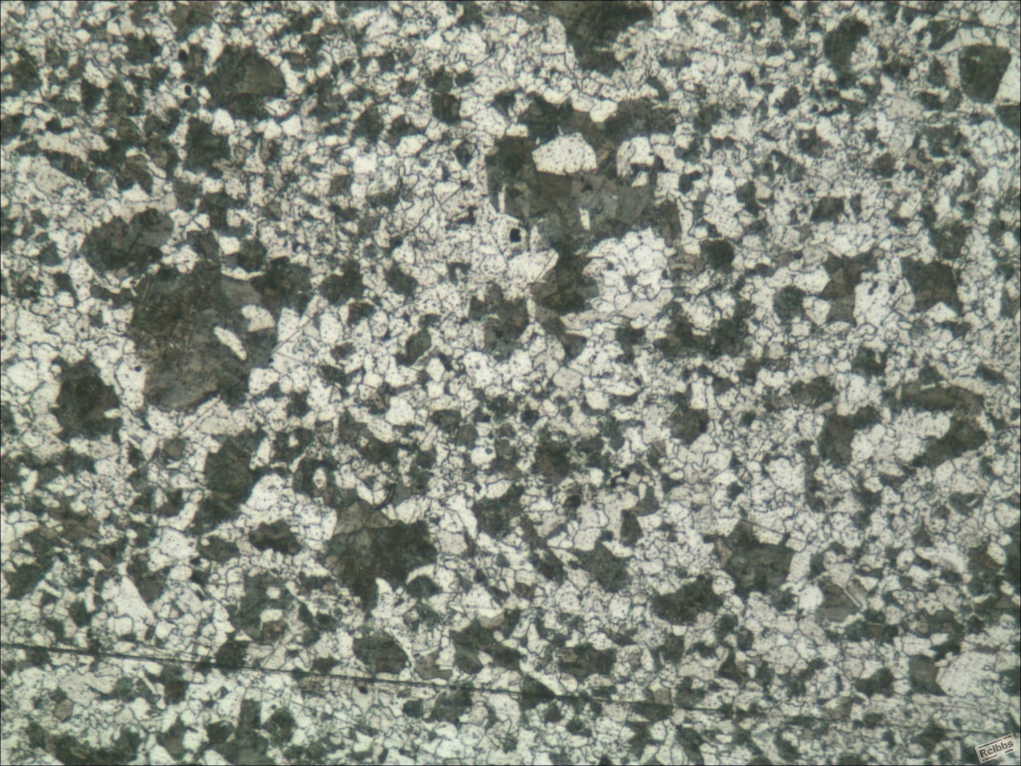

001为表面的组织,100X

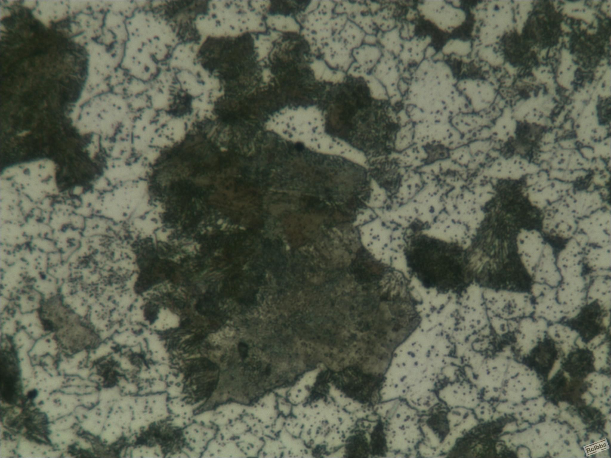

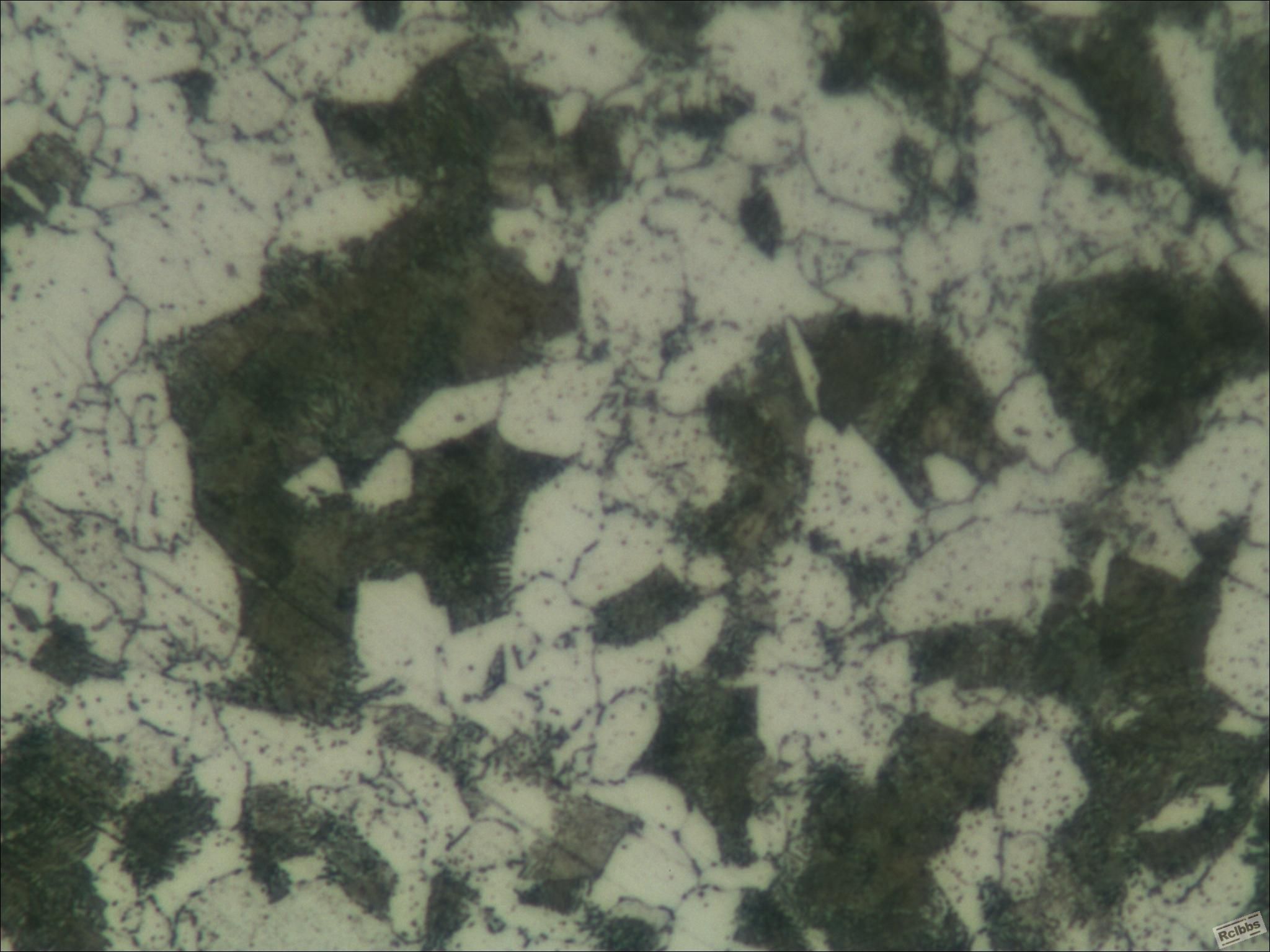

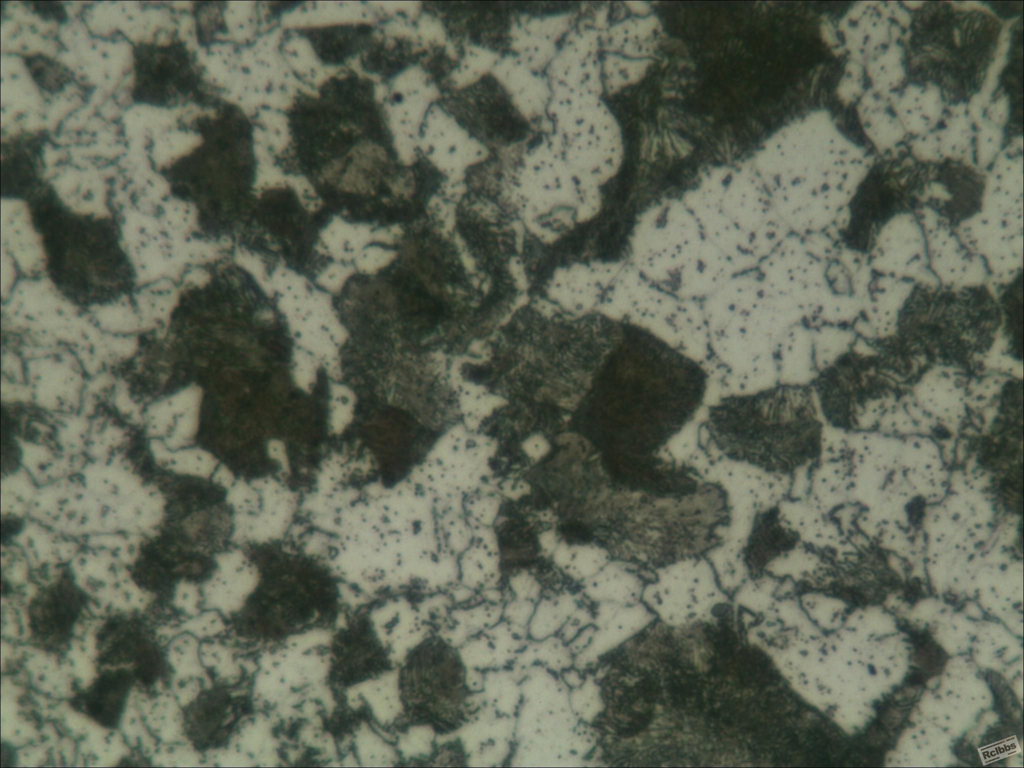

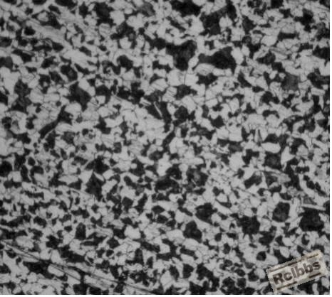

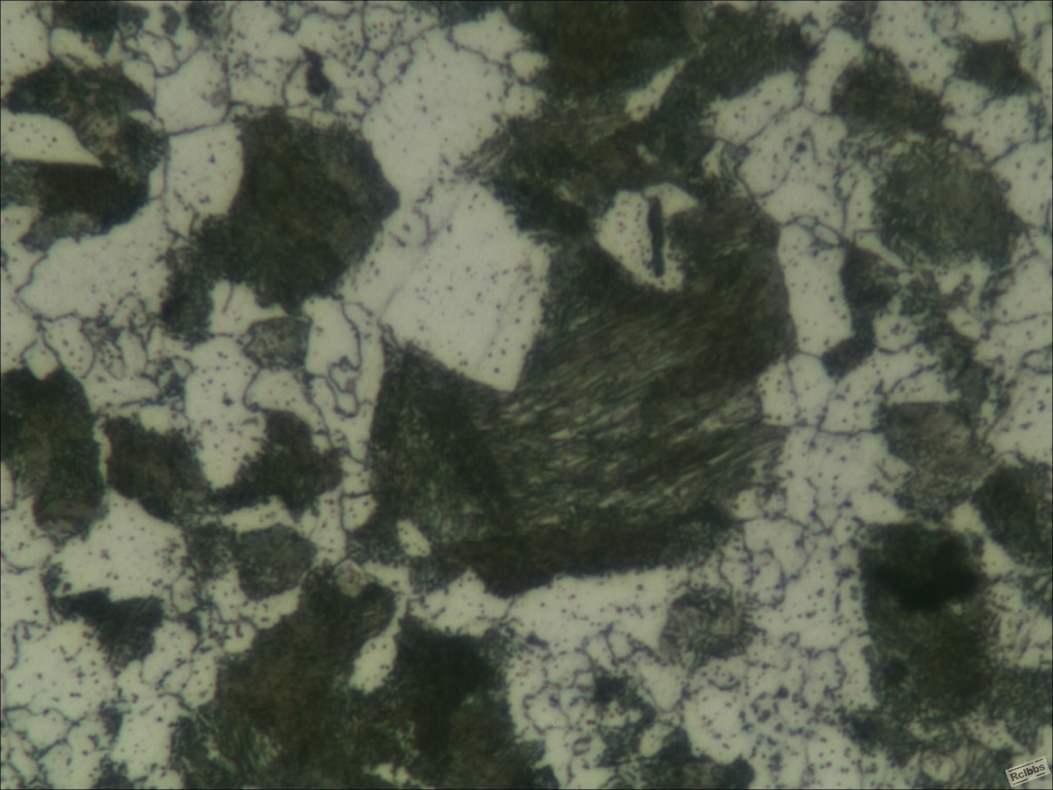

002为内部的组织,400X
专家们给个意见。
签到天数: 15 天
 楼主| 发表于 2012-10-13 19:31:13 来自手机 | 显示全部楼层
这个是混晶吗?可以评为几级?
签到天数: 96 天
发表于 2012-10-13 21:23:23 | 显示全部楼层
divine 发表于 2012-10-13 19:31
这个是混晶吗?可以评为几级?
楼主可以自己参照下面两个标准评级。
GB/T 6394-2002 金属平均晶粒度测定方法
http://www.rclbbs.com/forum.php? ... 1&fromuid=67665
GB/T 13320-2007 钢质模锻件  金相组织评级图及评定方法
http://www.rclbbs.com/forum.php? ... 2&fromuid=67665

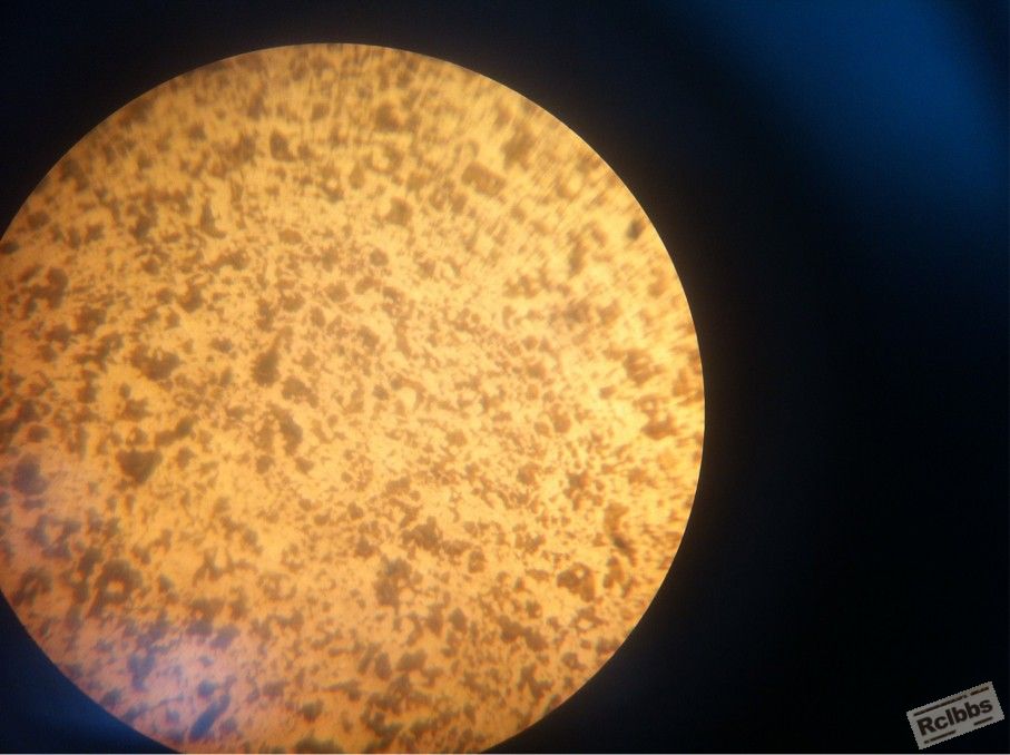

 楼主| 发表于 2012-10-11 10:40:35 | 显示全部楼层 |阅读模式
22CrMoH材质的盆角齿锻坯等温正火后的组织,高温950度5小时,等温635度5.5小时。外径/内径:350/250,厚度:50,重量15kg。100X
签到天数: 1885 天
发表于 2012-10-11 10:44:19 | 显示全部楼层
你这 也不清楚,且颜色可以调一下。
签到天数: 15 天
 楼主| 发表于 2012-10-11 10:53:18 | 显示全部楼层
790512as 发表于 2012-10-11 10:44
你这 也不清楚,且颜色可以调一下。
没办法了,便携式的显微镜,用手机拍的。
签到天数: 1885 天
发表于 2012-10-11 10:55:07 | 显示全部楼层
divine 发表于 2012-10-11 10:53
没办法了,便携式的显微镜,用手机拍的。
从金相看不是很好,可以提供400X的看一下吗?
签到天数: 15 天
 楼主| 发表于 2012-10-11 11:07:56 | 显示全部楼层
我也想看下400X的,但只有一台便携式的显微镜,没办法看400X的。
下午去借一台高倍的,再看一下。
签到天数: 1885 天
发表于 2012-10-11 11:12:59 | 显示全部楼层
给你一张看看,比较一下。这种材料类似中国20CrMo,你参考一下吧
发表于 2012-10-11 15:55:21 | 显示全部楼层
从楼主图看,基体组织不是均匀的
发表于 2015-10-13 22:17:21 | 显示全部楼层
铁素体+珠光体,组织不均匀
发表于 2015-10-21 09:41:59 | 显示全部楼层
组织不均匀,稍有带状组织,根本原因是成分偏析。
