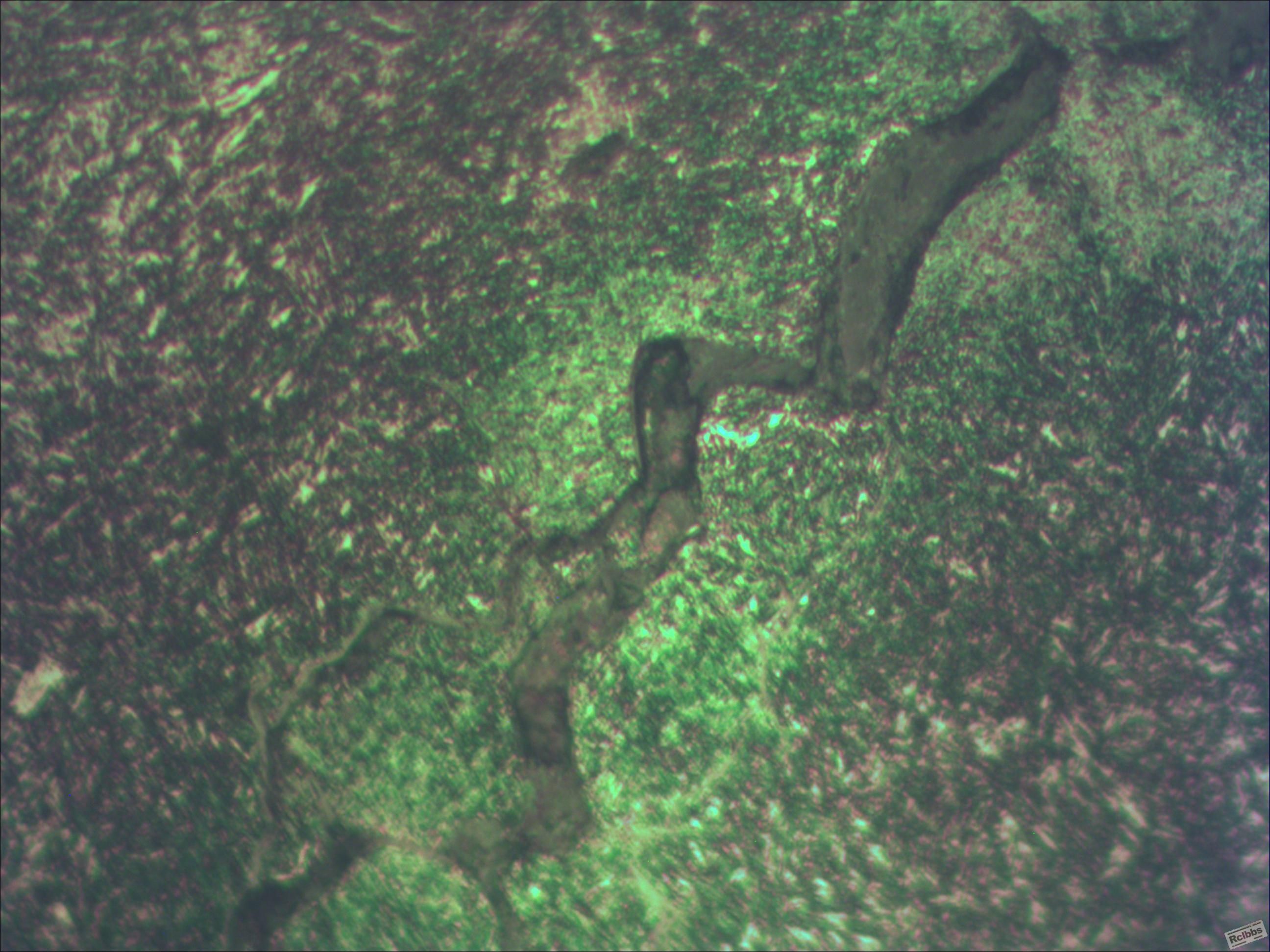

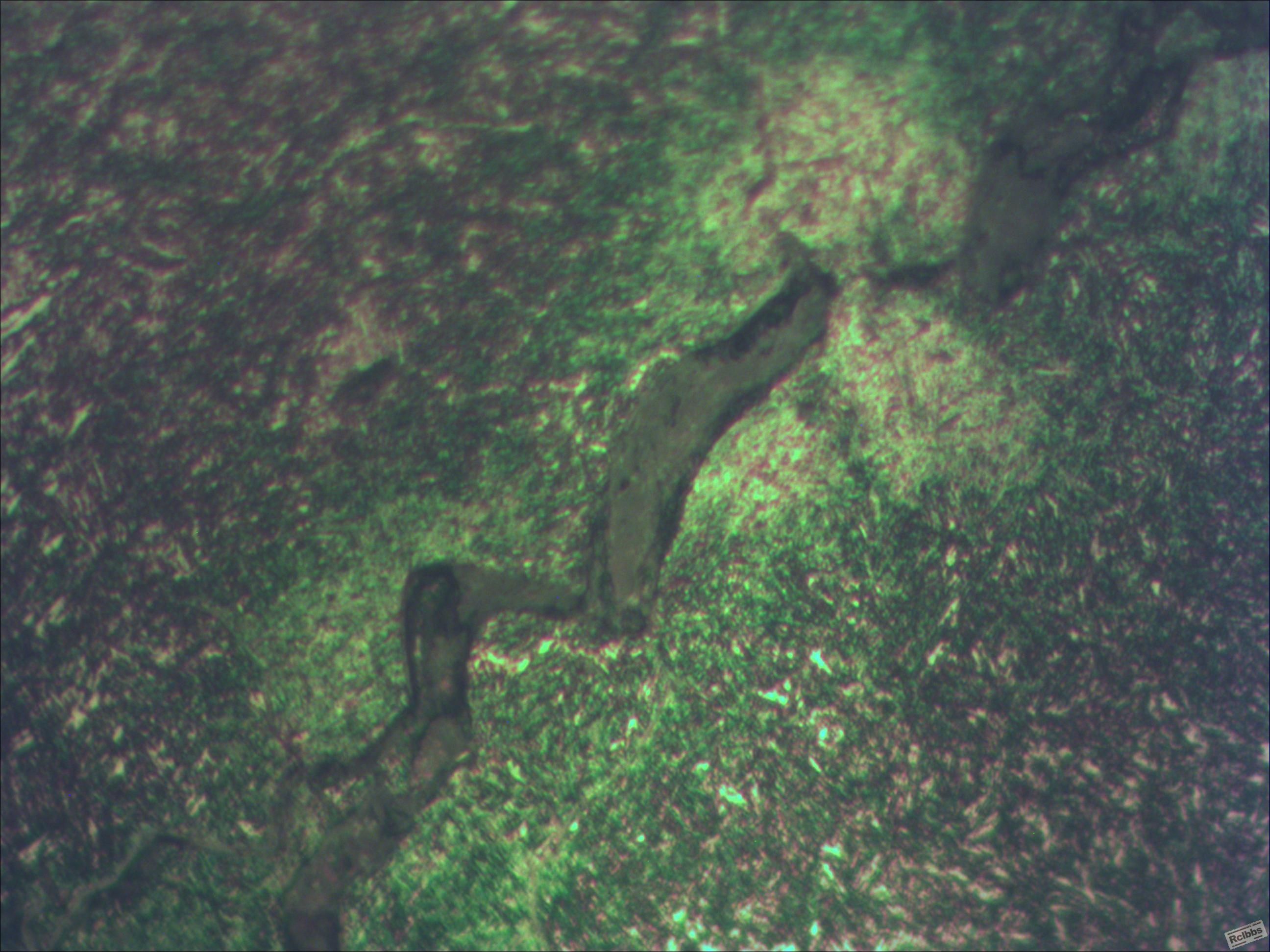

发表于 2012-10-12 09:44:20 | 显示全部楼层
低于1000度以下只是说脱碳的速度比氧化速度慢而已,而不是说没有脱碳情况产生。
一般正常热处理后,裂纹两侧有明显的脱碳出现,就说明裂纹是热处理之前就有的,而这裂纹有可能会在热处理时候延展,特别是在淬火情况下,内部应力改变巨大所导致。

发表于 2012-10-12 12:31:16 | 显示全部楼层
leeljt 发表于 2012-10-12 09:18
我看资料(百度百科http://baike.baidu.com/view/1031936.htm)说钢在1000°C以上脱碳才超过氧化,为什么 ...
热处理之前裂纹已经存在,所以在热处理过程中,先期存在裂纹周围很容易形成脱碳!
这是大家判断裂纹是不是热处理造成的重要经验依据!

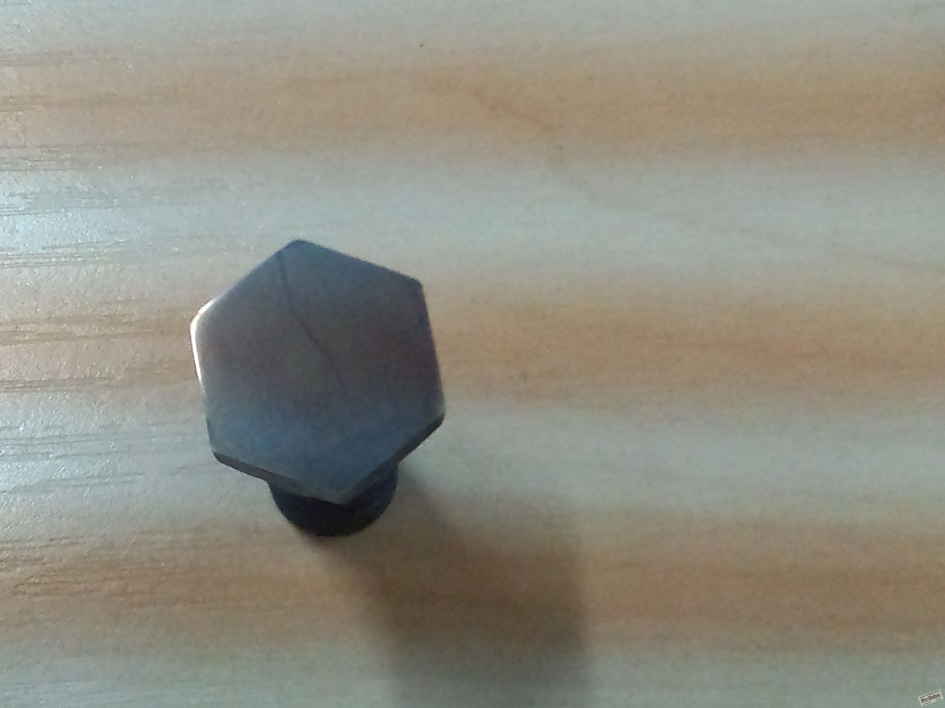

发表于 2012-10-12 15:29:06 | 显示全部楼层
leeljt 发表于 2012-10-12 09:25
忘了详细描述了,材料是冷拔45#钢,这条裂纹是一条纵裂,一直贯穿到顶部,磨抛之后顶部裂纹很明显(如图所 ...
如你所述,若是纵向裂纹则符合材料裂纹的特征,若裂纹仅限于螺栓头部则可能是冷镦裂纹

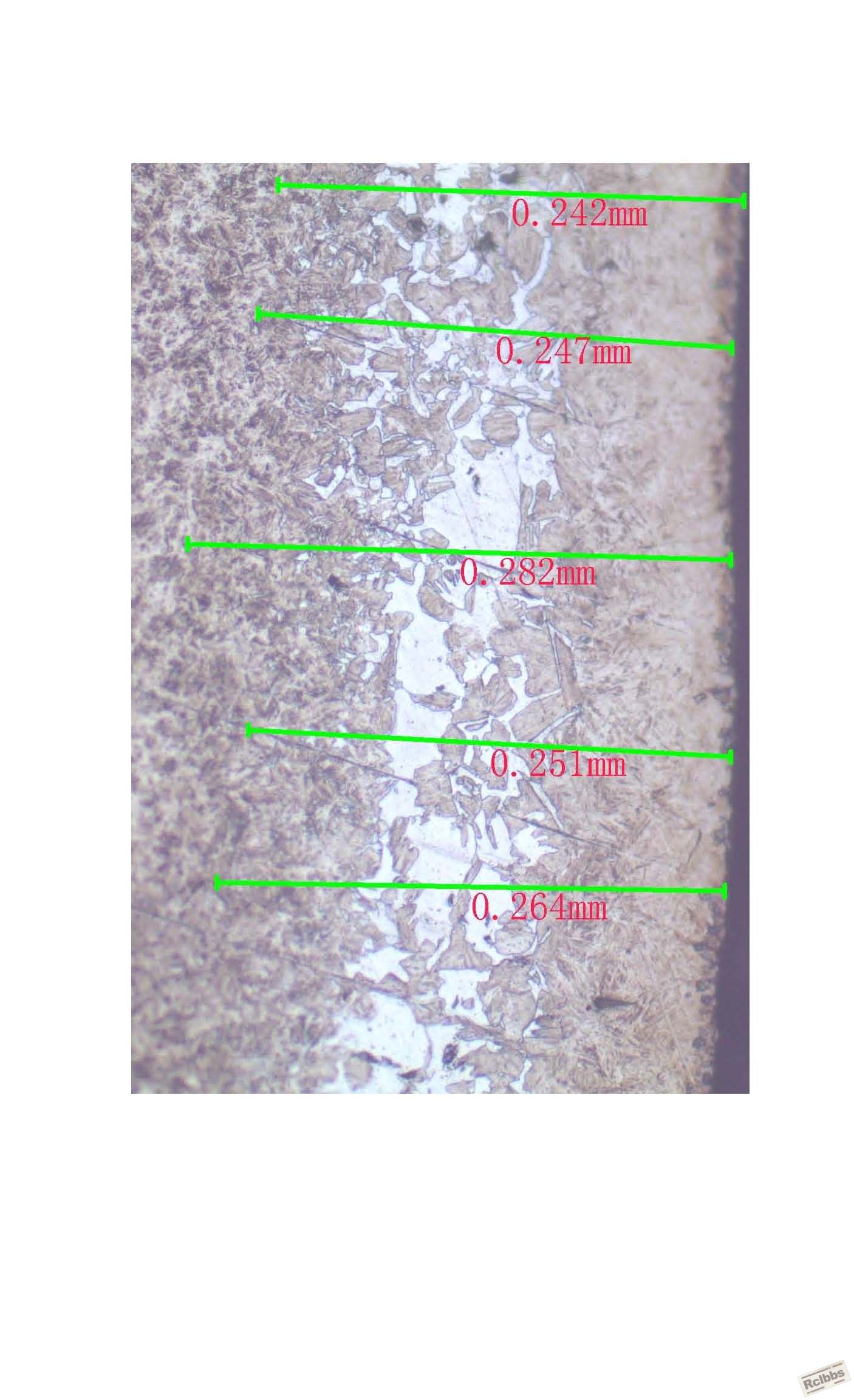

发表于 2012-10-15 10:00:57 | 显示全部楼层
leeljt 发表于 2012-10-15 09:21
还想再请教一个问题,我看论坛上说贫碳的脱碳程度比较轻,这有什么标准来衡量是贫碳还是脱碳吗,比如说脱 ...
看看图片中的脱碳吧,最近刚拍的。
贫碳是碳化物减少,例如我图片中的边缘组织,有板条马氏体出现,次表层的白色大块状铁素体就是脱碳。
下图波动鼠标滚轮可放大。

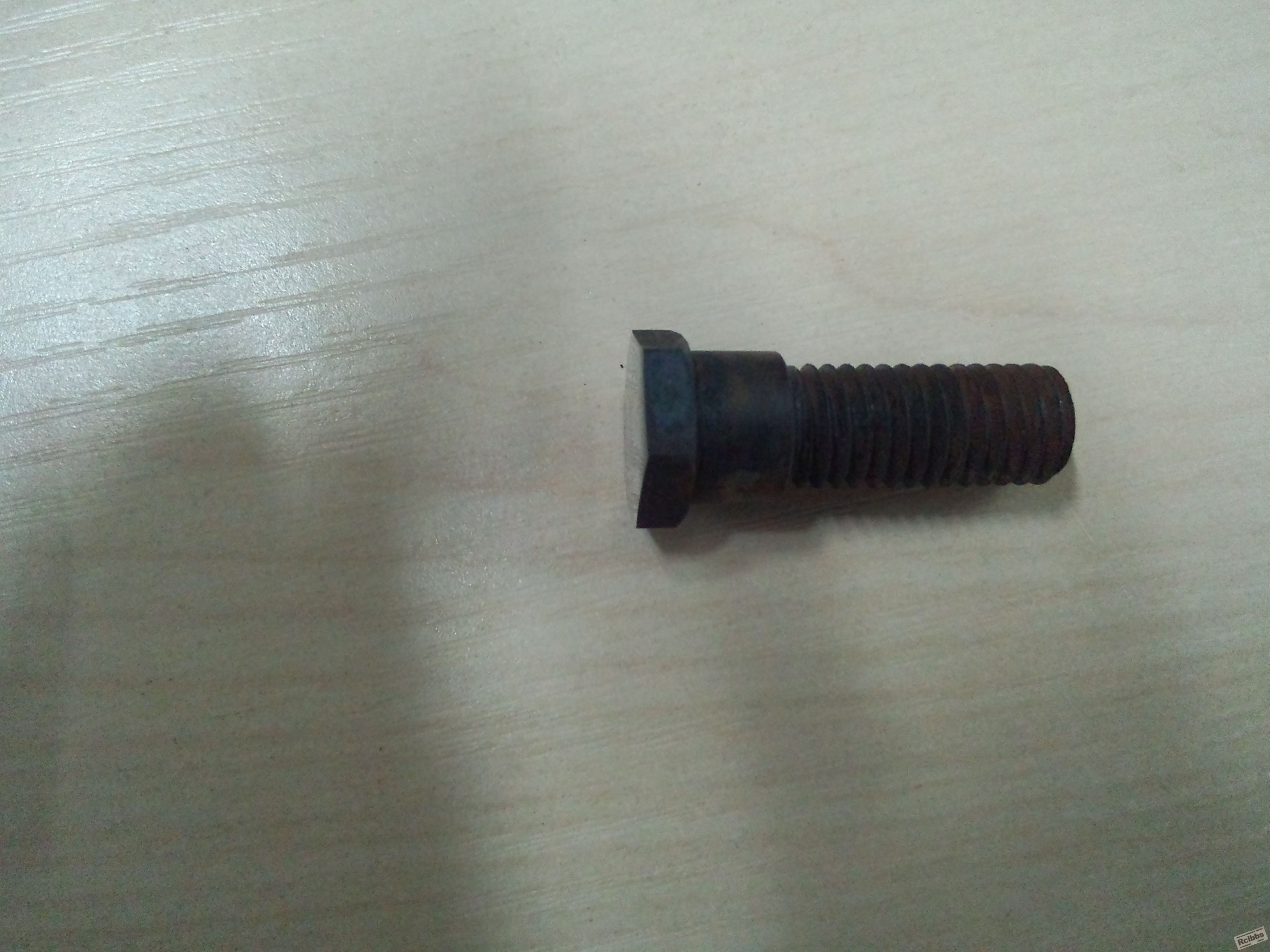

 楼主| 发表于 2012-10-11 16:33:19 | 显示全部楼层 |阅读模式
材料为45#钢,螺纹部分直径为10mm 热处理工艺为840°C淬水,400°C回火,装炉方式为放在小料篮中无序堆放。淬火后未检查工件是否有裂纹,回火后才发现,现做金相分析发现裂纹周围有亮白色的东西,不知道是什么东西,各位高手帮忙看看。此尺寸在45#钢开裂敏感范围内,开裂原因是否因为这个,还是因为摆放方式的原因导致冷速不均,或者其他什么原因。

发表于 2012-10-11 20:57:55 | 显示全部楼层
你在显微镜下观察,如果是白色的,那就是脱碳,照片看不清楚
