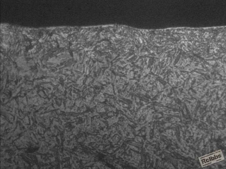

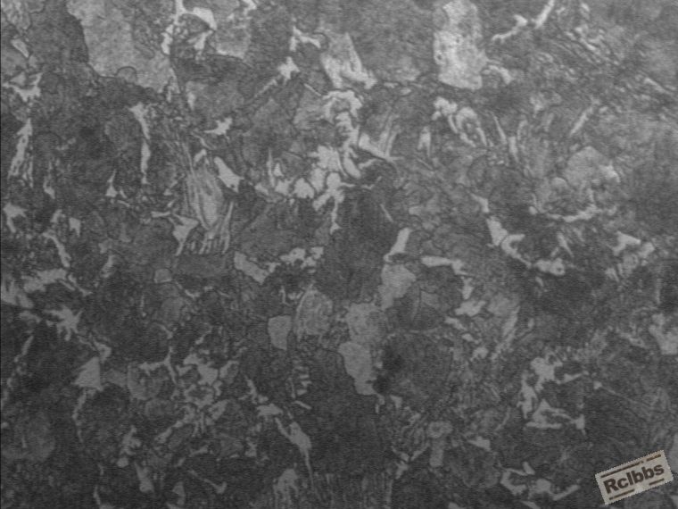

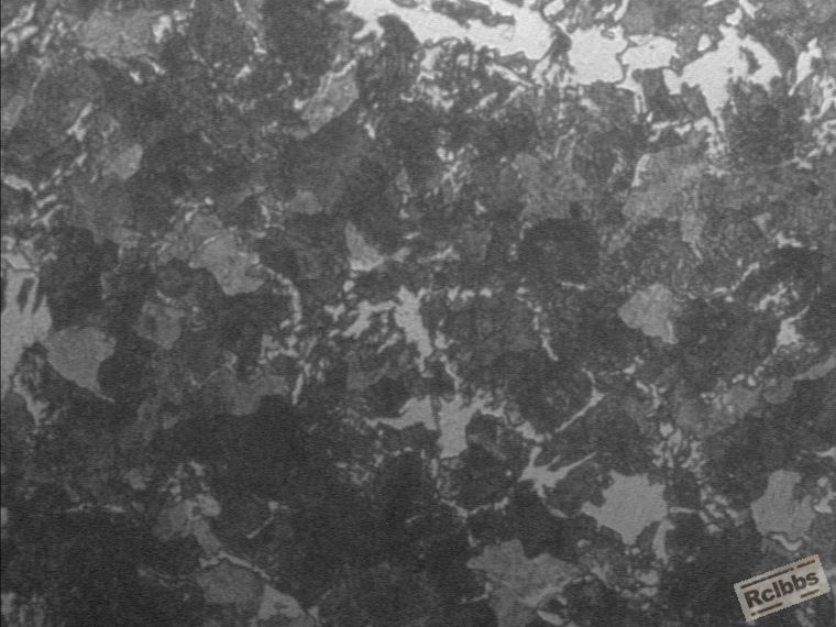

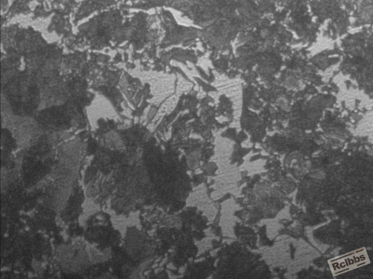

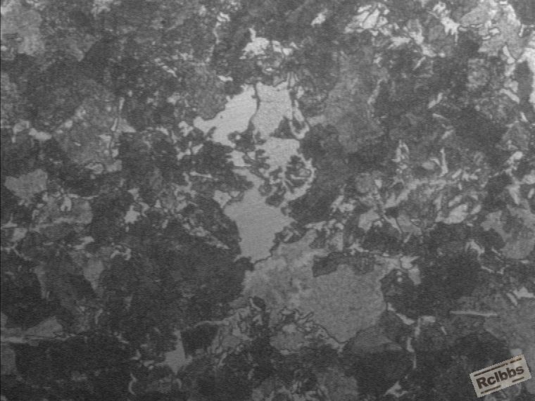

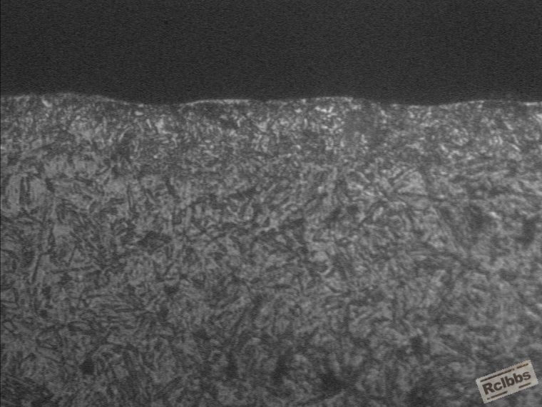

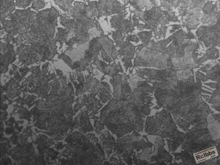

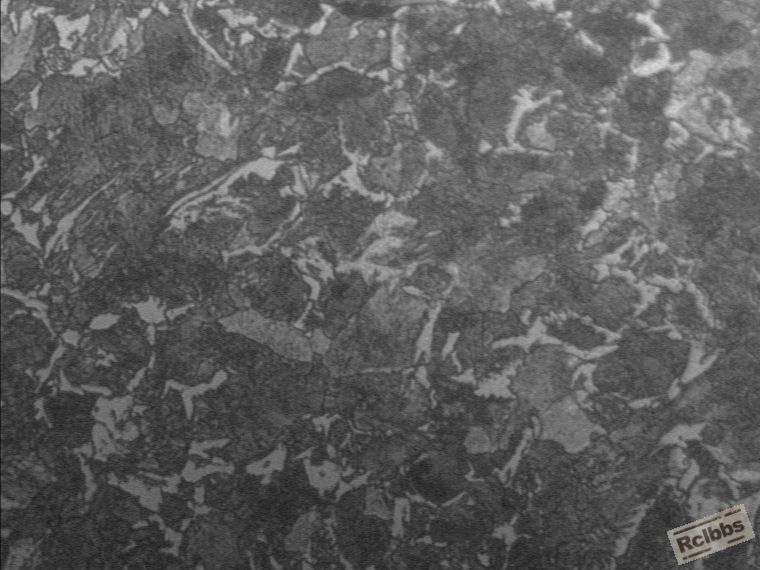

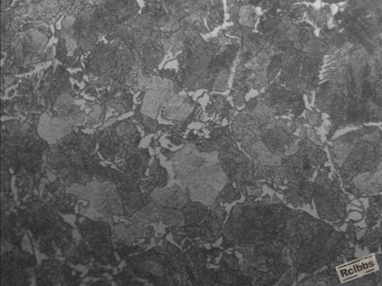

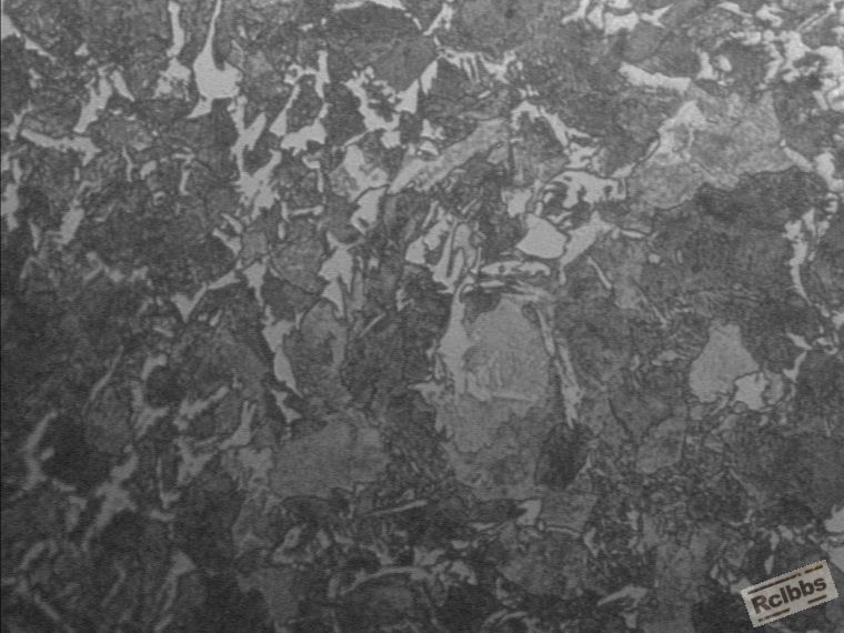

[求助] 40钢调质处理的心部照片,请问能评多少级呀,这些照片都是400倍的

发表于 2012-10-12 21:32:44 | 显示全部楼层
大哥你这是多大的件,你不觉得表面和心部明显不同吗?没淬透啊。心部网状铁素体、魏氏组织都有黑色的可能是珠光体和托氏体。
发表于 2012-10-12 21:40:50 | 显示全部楼层
不知多大的零件,40钢调质处理,尺寸稍大的一般很难淬透。如果硬要评级,个人保守评6级

 楼主| 发表于 2012-10-16 07:36:21 来自手机 | 显示全部楼层
清霜 发表于 2012-10-12 21:32
大哥你这是多大的件,你不觉得表面和心部明显不同吗?没淬透啊。心部网状铁素体、魏氏组织都有黑色的可能是 ...
工件大概直径20mm    ,高20mm的圆盘  哈哈,我不懂呀,这嘛严重
 楼主| 发表于 2012-10-16 07:40:06 来自手机 | 显示全部楼层
qlf_126 发表于 2012-10-13 16:54
哎……
难道这就是调质啊?简直是瞎胡闹啊!!!!
还有呀,请问那种比铁素体颜色深,比珠光体颜色浅的那个东西是什么呀,这几个图也有不少,不知道是神马
 楼主| 发表于 2012-10-16 07:45:49 来自手机 | 显示全部楼层
请问,出现珠光体或屈氏体是因为淬火   不充分吗?还有屈氏体1000倍下可以看到层片吗,我不太懂,谢谢
签到天数: 136 天
发表于 2012-10-16 08:05:25 | 显示全部楼层
田鼠 发表于 2012-10-16 07:40
还有呀,请问那种比铁素体颜色深,比珠光体颜色浅的那个东西是什么呀,这几个图也有不少,不知道是神马   ...
建议LZ可打下显微硬度来判断此种组织,初步怀疑是析出的屈氏体!
签到天数: 136 天
发表于 2012-10-16 08:06:45 | 显示全部楼层
淬火冷速太慢当然会出现珠光体(屈氏体);屈氏体本质上是极细的珠光体,在1000倍下可看清其片层结构!!!

发表于 2012-10-16 15:07:24 | 显示全部楼层
线径13还是15,我忘了。45钢超过这个直径的一般就淬不透的。我想问一下,你们淬火出来表面硬度是多少?我记得上次考试,遇到很多同行,他们直接淬油就当调质交货,难道你们也想那样做?

发表于 2012-10-17 18:29:14 | 显示全部楼层
正常常规的调质后的金相组织是回火索氏体!而心部组织出现铁素体网,说明淬火冷却能力(或淬火温度低,保温时间不足)不足所致!
