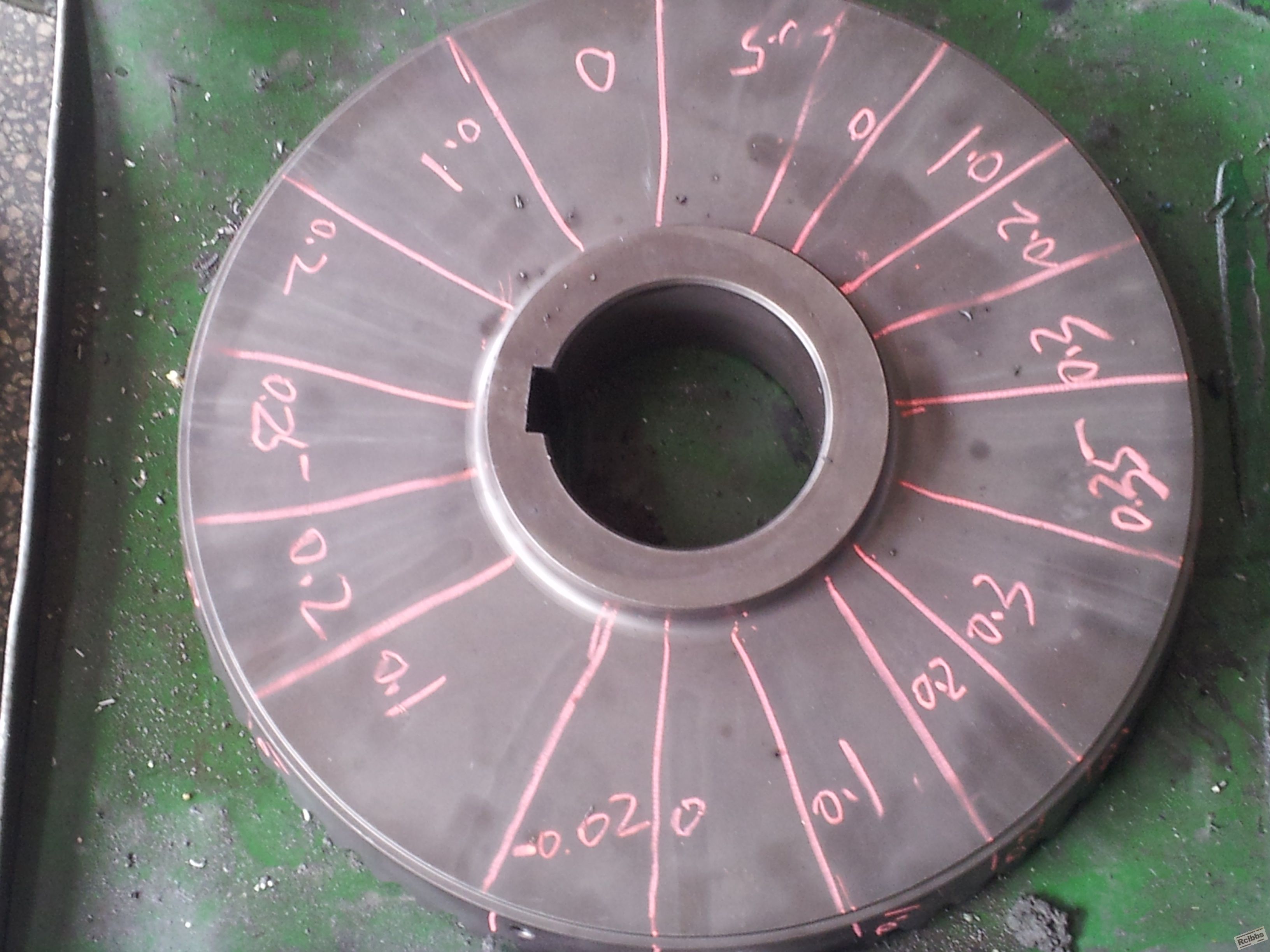

如上图,怎么都校不过来,求高手指点些方法。我们用的是回火校直回火

不知你的硬度要求为几何??如果要求低可以进行氧气,乙炔加热的热点校正!

这零件看上去像是个 被动伞齿轮,最好用压床淬火进行校正。另外方便的话键槽可以在热处理后再加工,这样可以减少其变形趋势。

上面的数字代表变形的大小吧。如果这样的变形能校正的话,那真是神马了。
热点校直一直都是 校了几次了没校过来

这零件看上去像是个 被动伞齿轮,最好用压床淬火进行校正。另外方便的话键槽可以在热处理后再加工,这样可以 ...
没这个设备啊 键槽后加工的话只能线切割了,增加成本

那不知你用热点加热后的校正方式是怎样的?是支撑加压校正还是怎样的??
是齿轮类 校高点啊一般都是 让它拉过去

你们的尺寸公差要求是多少呢 最后的硬度又是多少?而且校完之后的效果很难保证 有可能你这边的尺寸公差刚校地合格了 其他部位的也有变化 甚至不合 认为最好能现热处理就先热处理 然后再机加.
