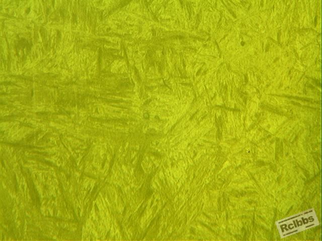

 楼主| 发表于 2012-10-22 17:24:58 | 显示全部楼层
各位看一下这个心部组织是否正常
签到天数: 1702 天
发表于 2016-1-27 20:38:30 | 显示全部楼层
大家分析一下,是因为心部粗大的半条M造成产品失效?
