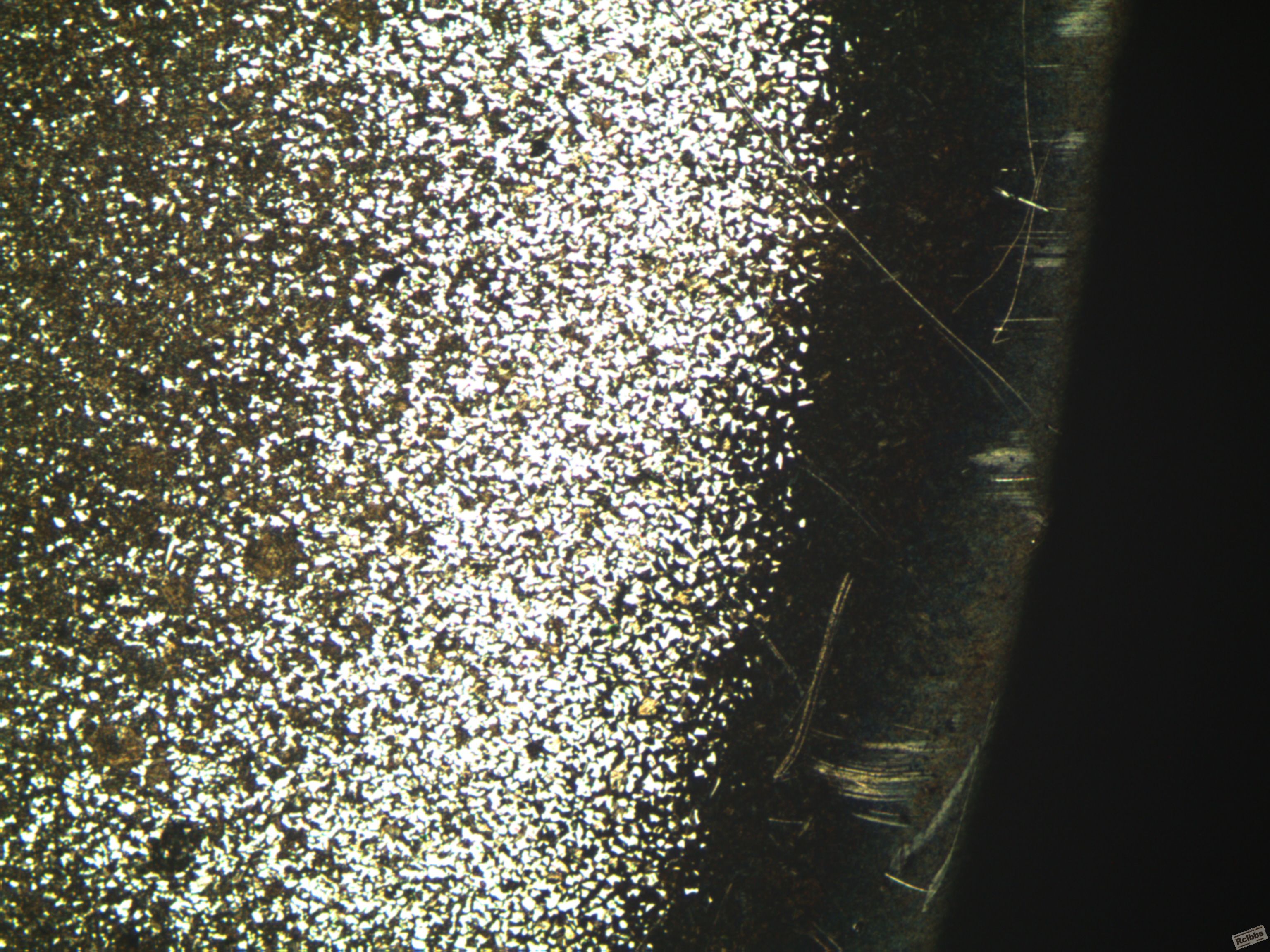

 楼主| 发表于 2012-10-16 12:08:11 | 显示全部楼层 |阅读模式
20CrMo材料轴杆在连续炉热处理后表面组织、渗碳层和心部基体组织均合格,而产品次表层一圈出现异相组织不合格如图:
毛坯挤压花键
渗碳淬火后成品花键部位次表层就出现不合格的大量铁素体
50倍照的
表面组织、渗碳层和心部基体组织均合格,而产品次表层一圈出现异相组织全部是铁素体。
表面渗碳层0.6mm,表面至铁素体 完  深度为1.4mm  次表层有0.8-0.9mm的全铁素体,在看进去是心部基体组织板条马氏体正常基体组织。
请问各位:这个次表层铁素体是怎么产生的??是严重脱碳引起?还是什么??
备注:热处理炉子和工艺均正常。

发表于 2012-10-16 12:46:44 | 显示全部楼层
这就是原材料问题,找钢厂吧。

发表于 2012-10-16 13:22:39 | 显示全部楼层
有没有预处理(正火)脱碳的可能性?
 楼主| 发表于 2012-10-16 13:26:55 | 显示全部楼层
aaron01 发表于 2012-10-16 12:46
这就是原材料问题,找钢厂吧。
原材料哪方面的问题?我们自己是光谱仪检测了轴杆的心部材料成份,是合格的。就是在次表层处光谱仪无法检测到那个点上的成份.
 楼主| 发表于 2012-10-16 13:30:31 | 显示全部楼层
sbm197873 发表于 2012-10-16 13:22
有没有预处理(正火)脱碳的可能性?
轴杆毛坯是原材料下料后----退火---在挤压花键,2次挤压成 成品尺寸。
我们怀疑是退火严重脱碳造成的,但是我们检测了毛坯显微镜观察几乎无脱碳迹象。
签到天数: 186 天
发表于 2012-10-16 13:45:03 | 显示全部楼层
我们怀疑是退火严重脱碳造成的,但 ...
不好意思没看到你们是冷挤压加工,我建议:光谱打表面渗层的合金元素,如合金元素比正常材料含量低,可确定该原因。
签到天数: 54 天
发表于 2012-10-17 19:54:18 | 显示全部楼层
我也遇到过此问题,你先查一下,冷挤压的毛坏件的脱碳层。估计是脱碳过深导致。
