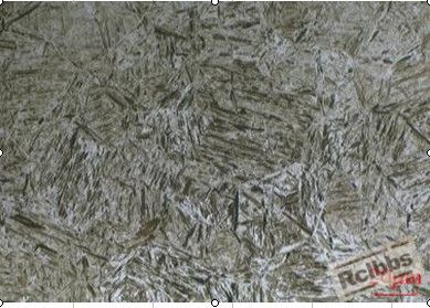

我还真仔细看你的标尺了,还真不好看到.原因就是你在原图上加的标尺,然后缩小图像定倍,这样标尺也缩小了,数字也缩小了,标尺倒没什么,再小也是直线,数字就看不清了.以后可以这样加标尺,1:缩小图像定倍
2叠加标尺,保准大家都能看的清.

500倍 那里有个20微米的标尺 看不到吗?
 楼主| 发表于 2012-10-16 13:23:13 | 显示全部楼层 |阅读模式
材料:42GrMo
工艺:中频表面淬火+低温回火
请标示组织名称 评级马氏体及颗粒度

找到标准,对比一下,就知道了。

如果LZ 的照片是500倍的话,淬火马氏体个人评为7级,至于LZ说的颗粒度的话,要是有个从此张照片上能评出了的话,那绝对是神仙!

看上去马氏体有点粗啊
 楼主| 发表于 2012-10-16 16:09:58 | 显示全部楼层
这样的马氏体合格吗

我们评什么都是有前提条件的,你们连倍数都不知道就在那里乱说,你们觉得那个QQ截图是多少倍的?4楼好点,有个假设。
