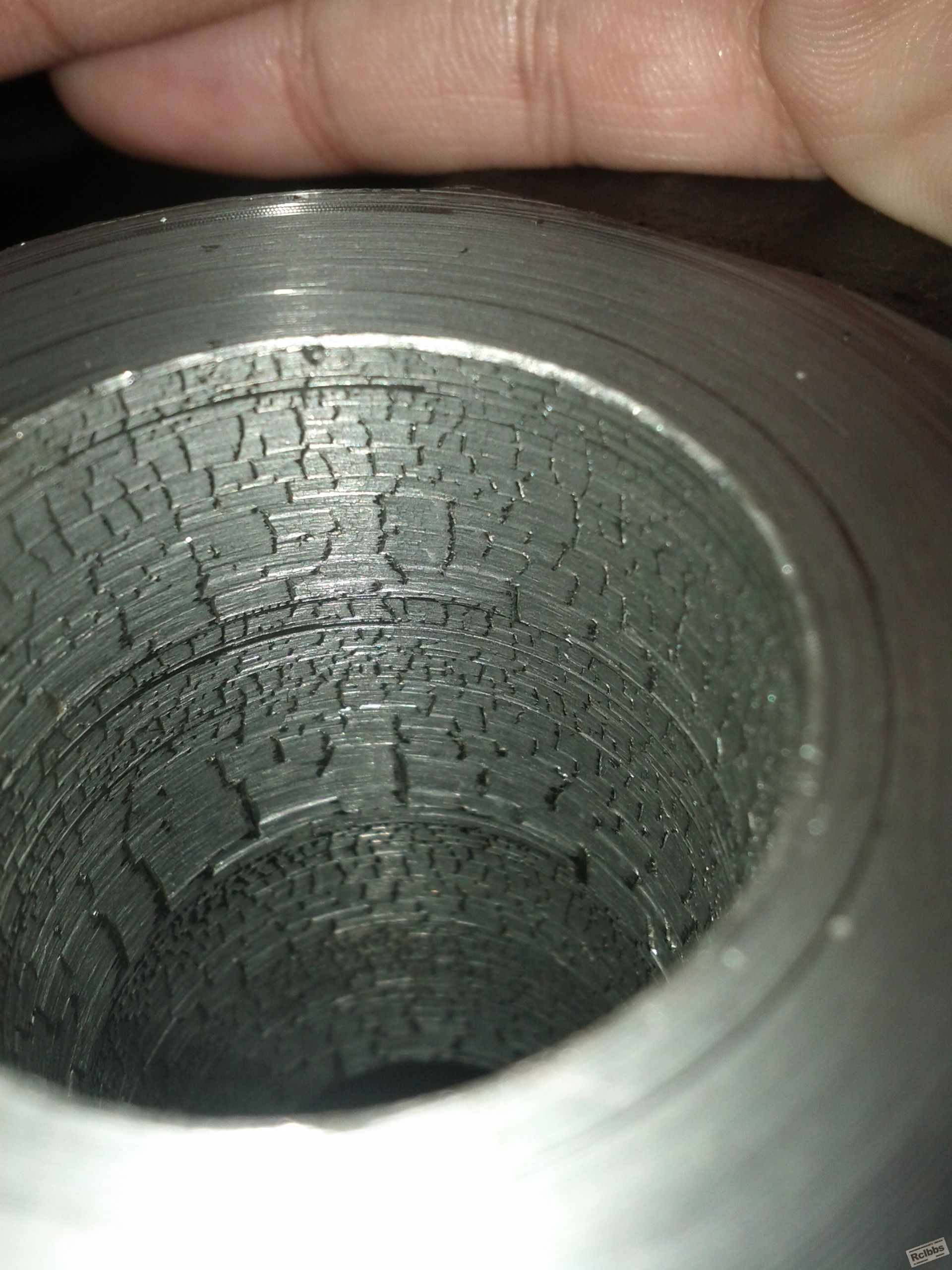

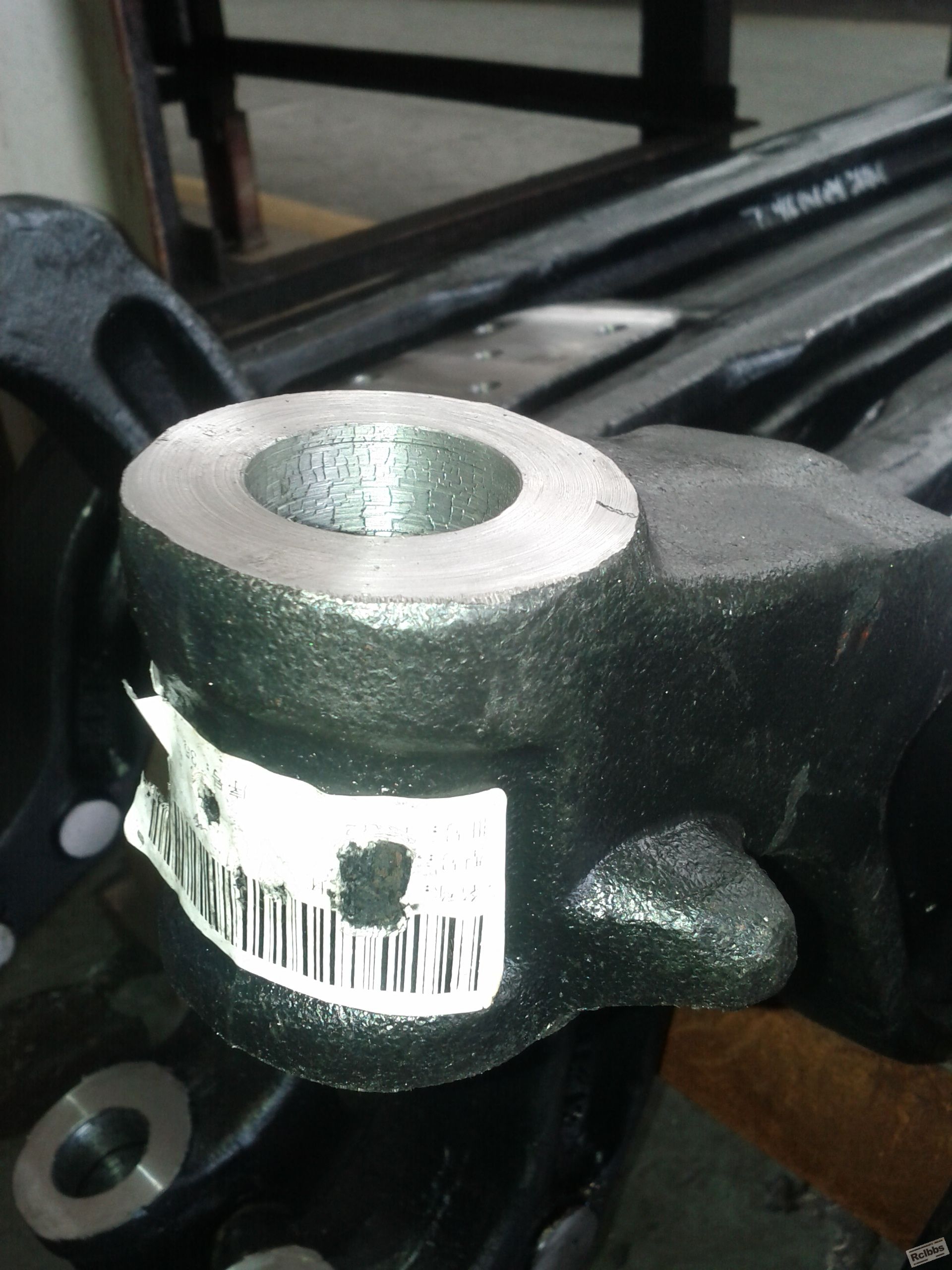

    45#钢的材质,在钻孔及铰孔后,出现如图所示的裂纹,各位认为此裂纹是什么裂纹?产生机理是什么?请赐教!

首先说明材质状态。
看上去像是硬度太低,黏刀产生的。
签到天数: 23 天
发表于 2012-10-17 13:43:28 | 显示全部楼层
你确认你的材料是45钢吗?不像裂纹,你的刀具不会是太钝了吧,同意材料太软
 楼主| 发表于 2012-10-17 14:22:49 | 显示全部楼层
最新消息,刚刚检测了硬度 HB275, 技术要求HB235-277,可能是钻头太钝了!
签到天数: 23 天
发表于 2012-10-18 10:21:15 | 显示全部楼层
啊硬度不低,刀具问题
签到天数: 21 天
发表于 2012-10-17 19:11:16 | 显示全部楼层
最好取样品做金相检验分析一下
签到天数: 113 天
发表于 2012-10-19 21:38:22 | 显示全部楼层
孔不小,钻切削量太大,中间存在粘屑层,铰不出.减少进给量与转速试试
