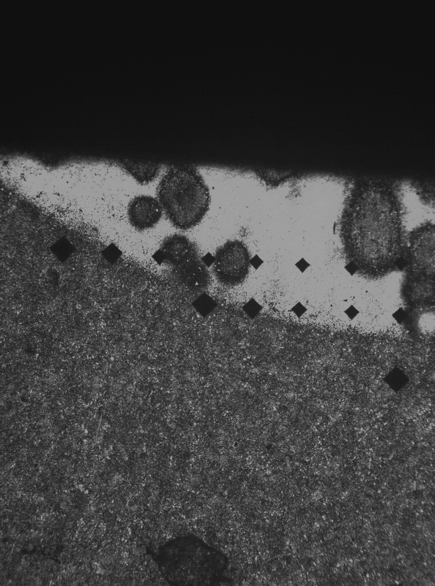

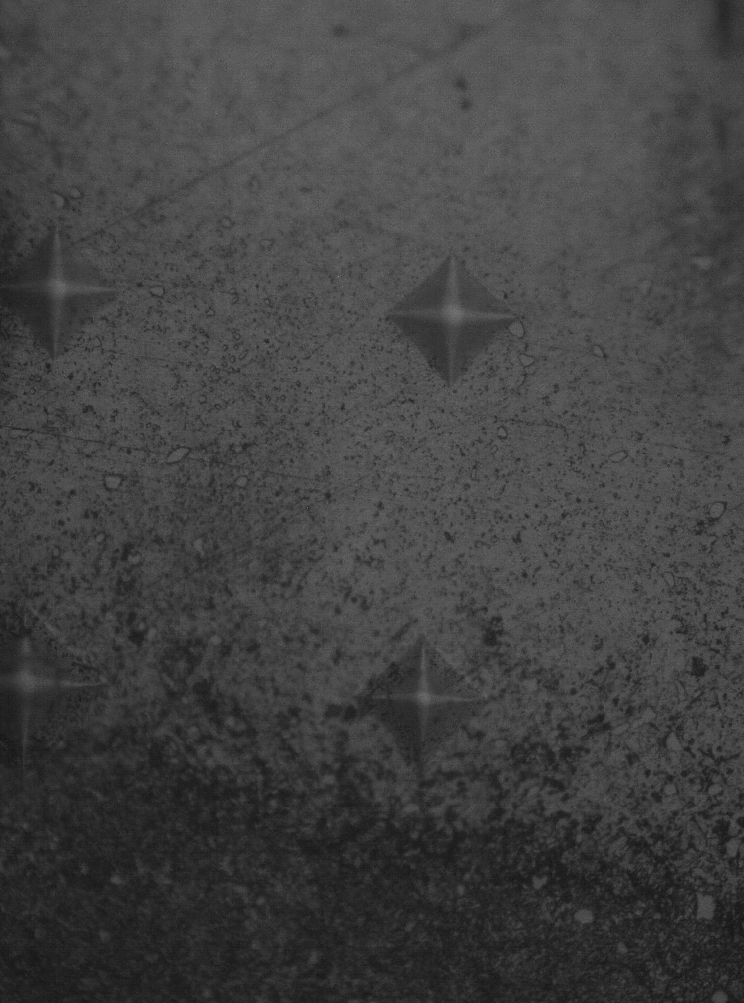

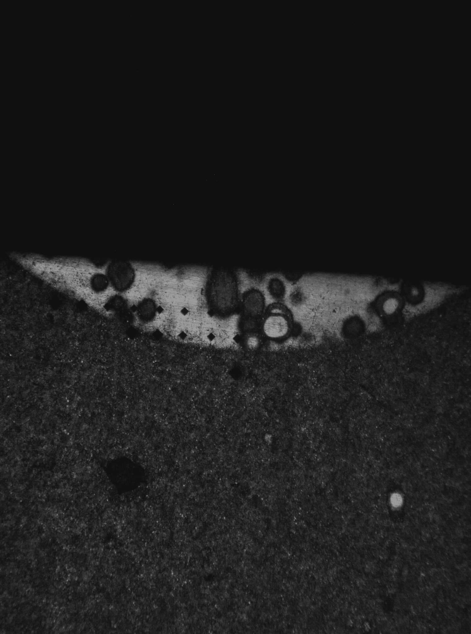

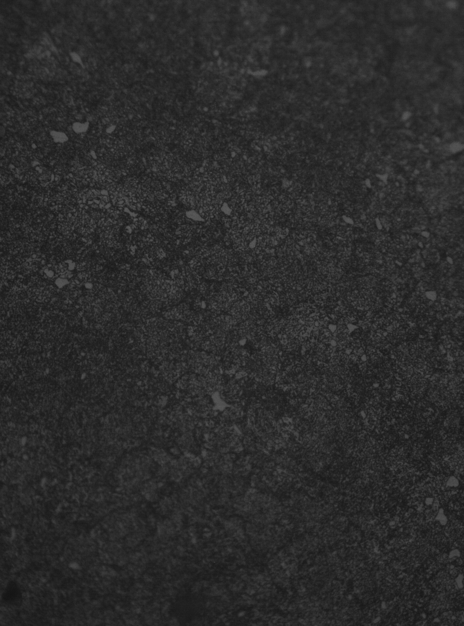

 楼主| 发表于 2012-10-17 14:37:51 | 显示全部楼层 |阅读模式
20钢表面激光淬火,淬硬层硬度60HRC,可以看出淬硬层什么组织吗?
签到天数: 186 天
发表于 2012-10-18 09:12:49 | 显示全部楼层
没做过激光淬火,只做过激光切割GCr15板,切割处为隐晶马氏体,硝酸酒精很难腐蚀出组织。我自己琢磨:1.激光加热细化晶粒2.加热温度很高,固溶处理化(耐腐蚀性提高)
签到天数: 136 天
发表于 2012-10-18 08:01:13 | 显示全部楼层
月默涵 发表于 2012-10-17 17:09
4%的硝酸酒精腐蚀多长时间?
把你现在的腐蚀时间延长一倍!要是还出不来组织的话,那就只能换腐蚀液喽!!!
