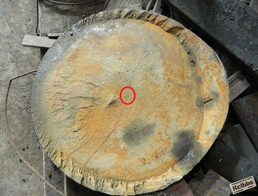

[求助] 请大家帮忙分析分析这个断面
发表于 2012-10-19 21:07:09 | 显示全部楼层
那些黑色的部分是什么情况?感觉右边的黑色区是落上去的油污,还有呀,中间感觉有条贯穿的头发形状的“东西”不知是什么。。。这个断口是不对称扩展断口,中右部分较平整的是断裂第一阶段,左边显示裂纹扩展方向的部分是断裂第二阶段,中间偏左的一个小突起附近是最后断裂区。
同意楼上袁工的意见,源头在心部。仔细看心部有细细的放射状纹样。

发表于 2012-10-19 16:33:34 | 显示全部楼层
个人判断裂纹源在左侧中间偏上表面!
LZ的放大倍数太小,所以并不能最终判断……

发表于 2012-10-19 18:19:10 | 显示全部楼层
我这里也老遇到断裂,那必须看断口,虽然我不太熟,但从大家对我的帖子回复,我也可以告诉你是在左边。你把断面洗干净可能会看到发散纹路,从裂纹源发散出去的。而其就经验而言,右边出现那种情况一般不会是断裂开始处。
 楼主| 发表于 2012-10-19 13:07:56 | 显示全部楼层 |阅读模式
材料42CrMo,φ600mm,调质后。裂纹源在哪里?什么原因导致的呢?
发表于 2012-10-19 13:39:06 | 显示全部楼层
裂纹源在左侧中间表面
 楼主| 发表于 2012-10-19 13:55:27 | 显示全部楼层
zqrlp 发表于 2012-10-19 13:39
裂纹源在左侧中间表面
能说明一下为什么吗?
