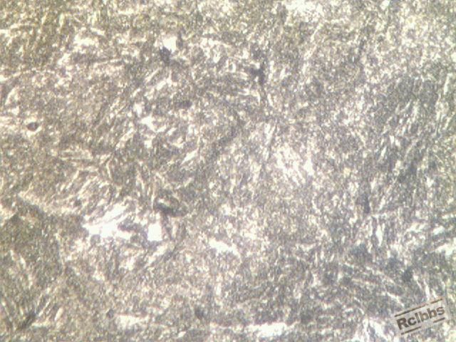

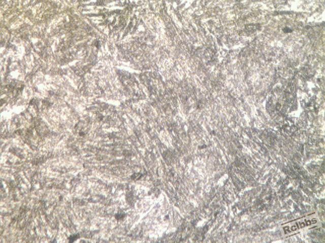

发表于 2012-10-21 19:08:32 | 显示全部楼层
下面两张像不像贝氏体?也是回了火的?
签到天数: 24 天
 楼主| 发表于 2012-10-21 18:26:04 | 显示全部楼层
别沉啊,下面两张像不像贝氏体?也是回了火的
签到天数: 24 天
 楼主| 发表于 2012-10-19 15:15:47 | 显示全部楼层
第一张是不是好些,第二、三张是不是有点像贝氏组织

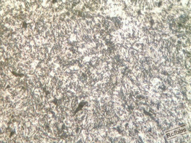

 楼主| 发表于 2012-10-19 15:01:48 | 显示全部楼层 |阅读模式
400X 调质态,不知道组织合格不合格,求指教
签到天数: 30 天
发表于 2012-10-19 15:02:30 | 显示全部楼层
无图无真相,没有图片怎么看组织啊
签到天数: 24 天
 楼主| 发表于 2012-10-19 15:03:48 | 显示全部楼层
fengzhonghenji 发表于 2012-10-19 15:02
无图无真相,没有图片怎么看组织啊
帮看看,刚传111111111111111
签到天数: 30 天
发表于 2012-10-19 15:07:42 | 显示全部楼层
单从图片上看,组织应该是不合格的, 你应该结合硬度和工艺再看一下
签到天数: 24 天
 楼主| 发表于 2012-10-19 15:09:44 | 显示全部楼层
什么组织,硬度HB250!!!!!!!!!!!!!
