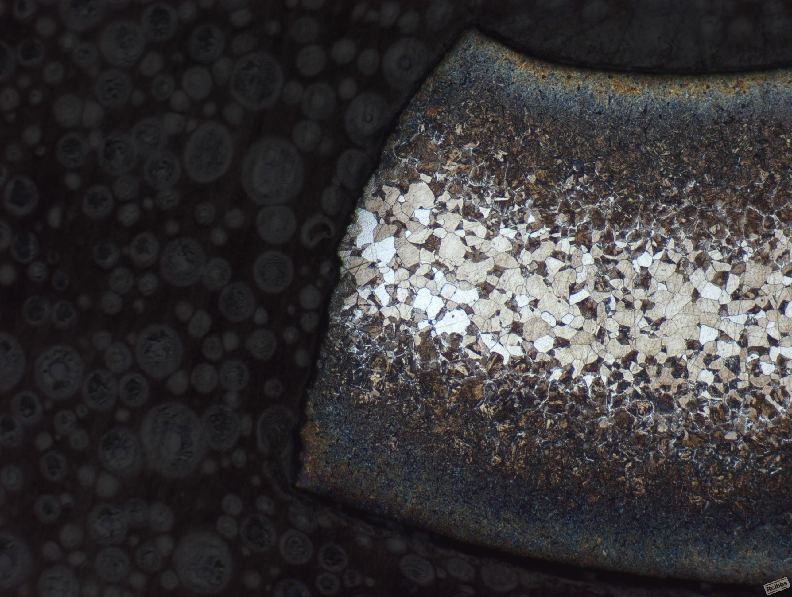

发表于 2012-10-19 15:19:24 | 显示全部楼层
镶嵌料清洗时污染所致。
发表于 2012-10-19 16:16:48 | 显示全部楼层
镶嵌样块时注意以下几个就可以避免这样的问题:
1.首先要使用热镶嵌机镶嵌;
2.镶嵌前务必清洗样块的表面;
3.镶嵌机使用足够的时间和合适的温度;
4.镶块表面处最好使用硬镶嵌粉。
目的就是保证镶块料与金属样块密和,这样就可以避免你提出的腐蚀现象。

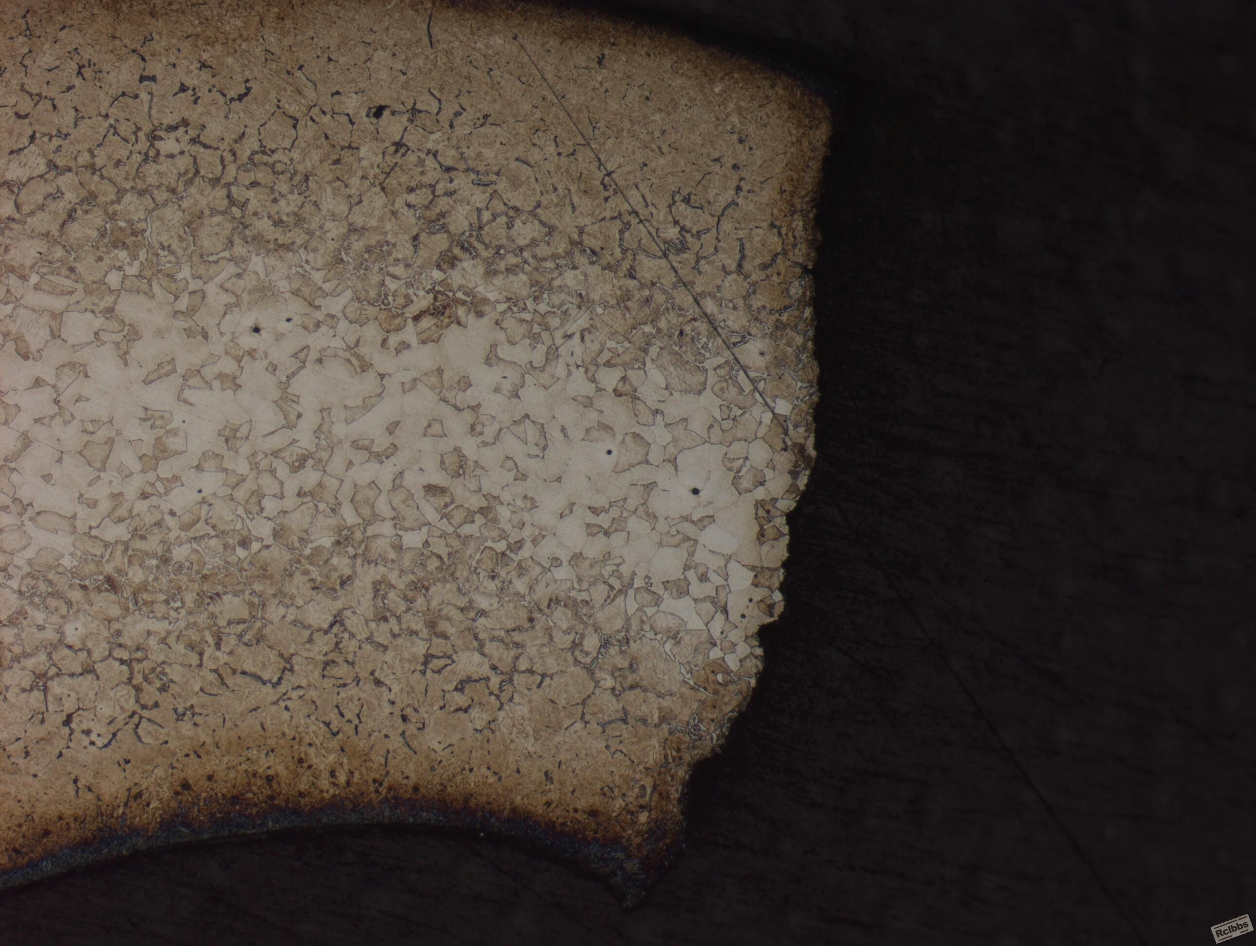

 楼主| 发表于 2012-10-19 17:19:16 | 显示全部楼层
fengzhonghenji 发表于 2012-10-19 15:04
一般颜色不对是过腐蚀,而你的边缘是不是磨的不好呢?
放大后观察表面,没有出现虚影,应该表面磨得还比较平。
发表于 2012-10-19 17:48:50 | 显示全部楼层
是腐蚀完立马拍得吗?镶嵌面跟试样表面在一个面上没?

发表于 2012-10-19 18:14:39 | 显示全部楼层
正常的。你放大看没事,我记得以前的渗碳件也经常看到这样的。
签到天数: 319 天
发表于 2012-10-19 18:41:28 | 显示全部楼层
镶嵌件磨好后马上看就没这现象,放一会就蓝。遇的是同样的问题
 楼主| 发表于 2012-10-19 15:01:55 | 显示全部楼层 |阅读模式
08钢碳氮共渗,淬火低回。4%硝酸酒精,腐蚀后分别自来水、酒精清理,电吹风吹干,浸渍或者直接喷都试过了。
深一点的,浅一点的腐蚀,边缘都是蓝色,都不敢下手了,请高人帮忙指点下,啥原因呢?

发表于 2012-10-19 15:04:04 | 显示全部楼层
