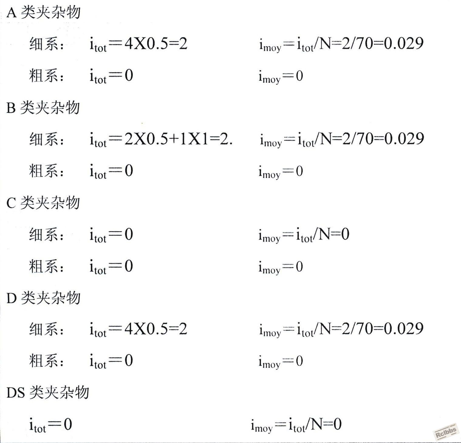

发表于 2012-10-20 21:10:52 | 显示全部楼层
A 、B、 C、 D及 DS类非金属夹杂物均小于1.5级,
A+C=0.029级,B+D=0.058级,总和A+B+C+D+DS=0.087级。
 楼主| 发表于 2012-10-21 08:19:37 | 显示全部楼层
谢谢楼上回复,那就是以平均级别数评定了,可以判定此钢符合技术条件
那再请教一下 ,如A类细系imoy=0.029,粗系imoy=0.018的话,A类夹杂物应为多少 是最大数0.029还是粗细相加0.047,求解

 楼主| 发表于 2012-10-20 08:19:40 | 显示全部楼层 |阅读模式
单位外委做非金属夹杂物,技术条件要求:按GB/T10561规定的B法评级图Ⅱ进行评定,A 、B、 C、 D及 DS类非金属夹杂物均不得大于1.5级,且应满足A+C≤2.0,B+D≤2.0,总和A+B+C+D+DS≤4.5
现报告为
现该用总级别数评定还是用平均级别数评定,GB/T10561里也没做要求,咨询过检验人员,他们倾向于平均级别数评定,现在苦恼中。。。。那位大师帮忙解答,依据是什么?
