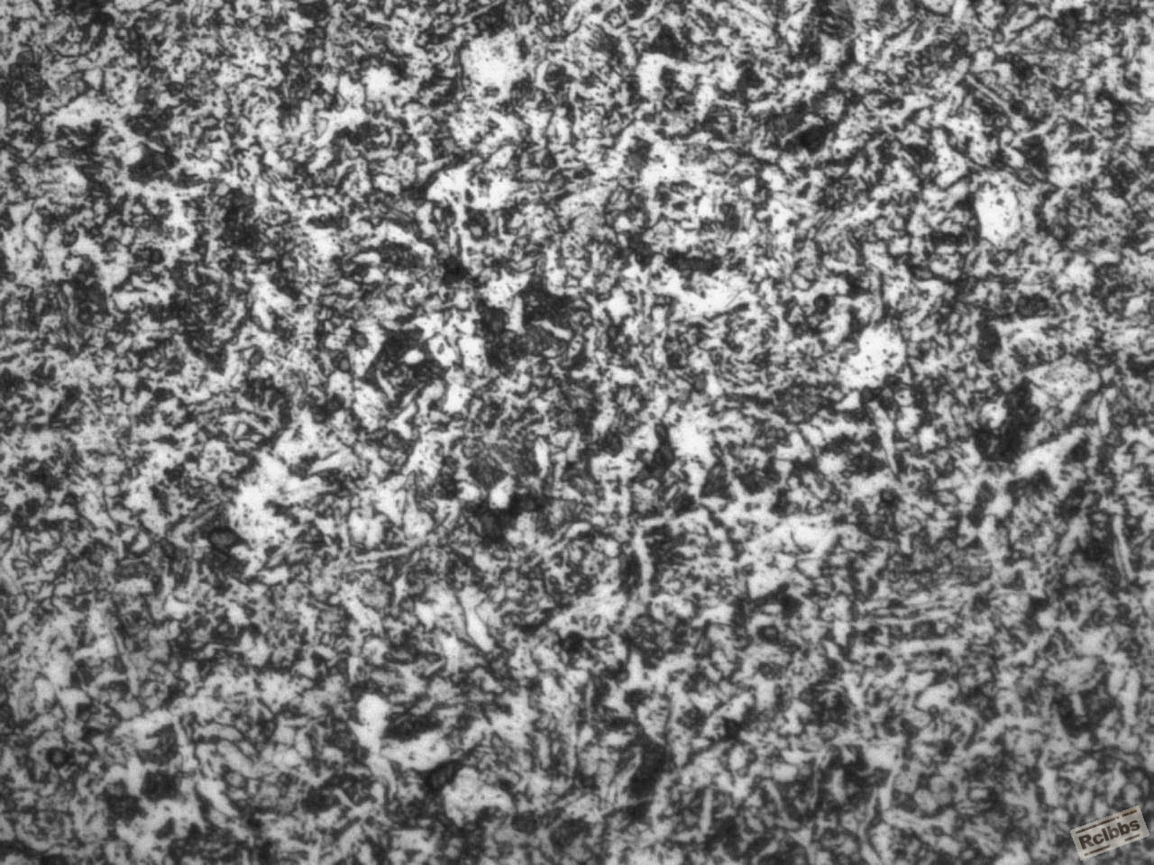

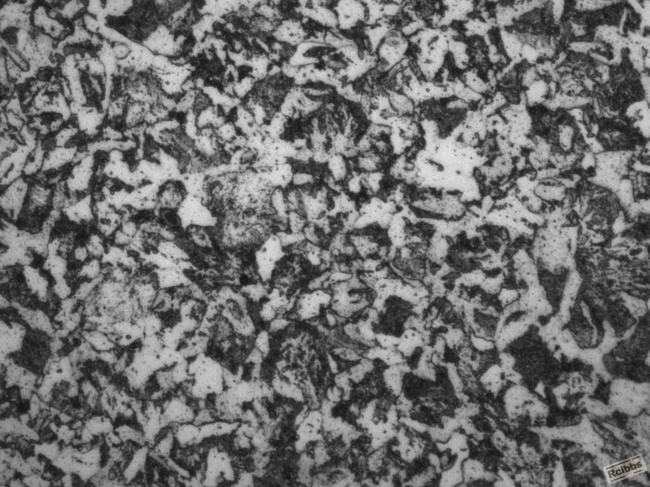

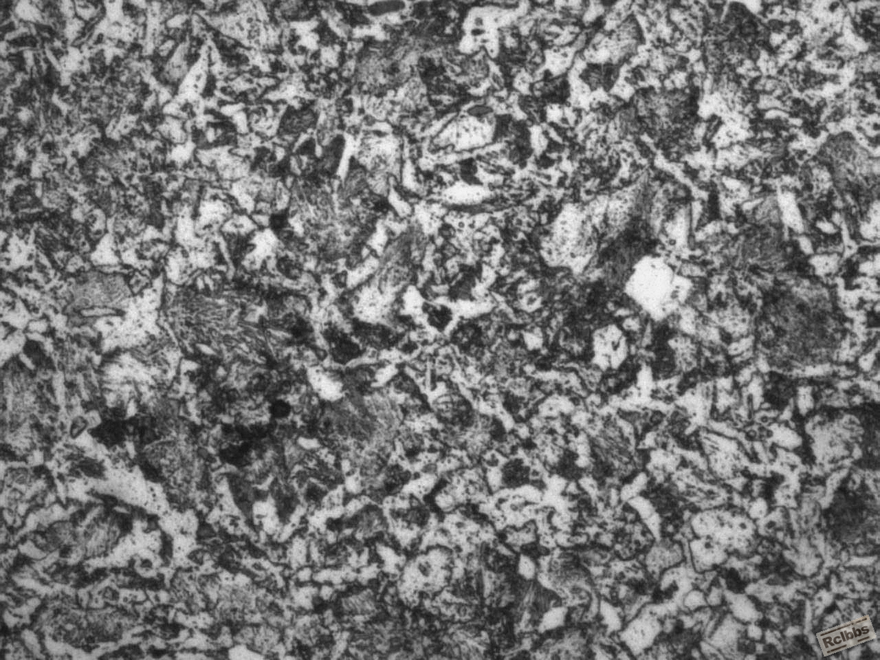

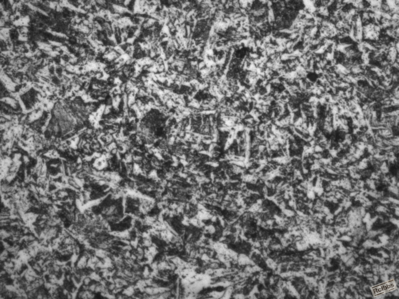

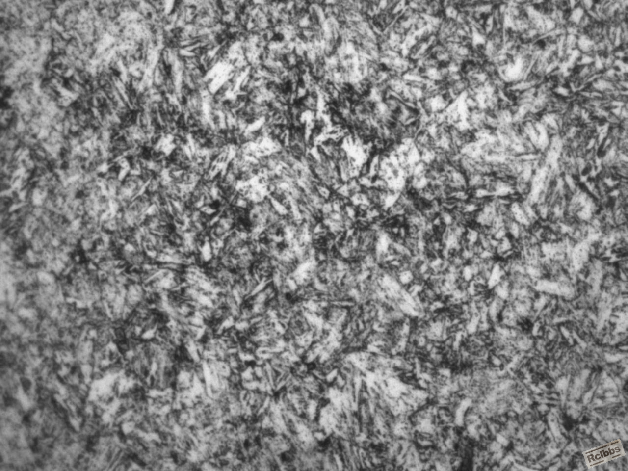

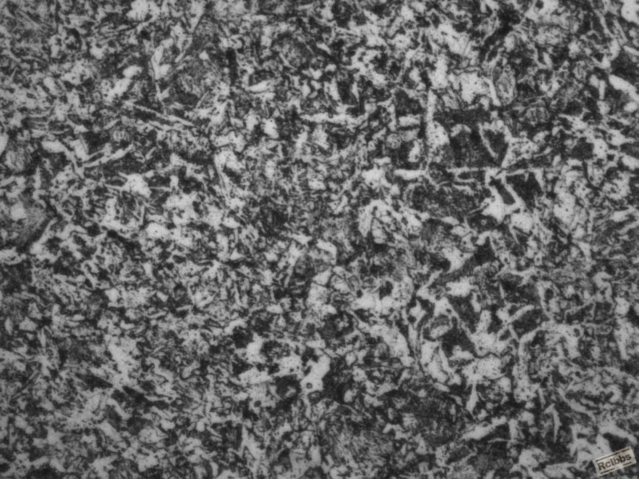

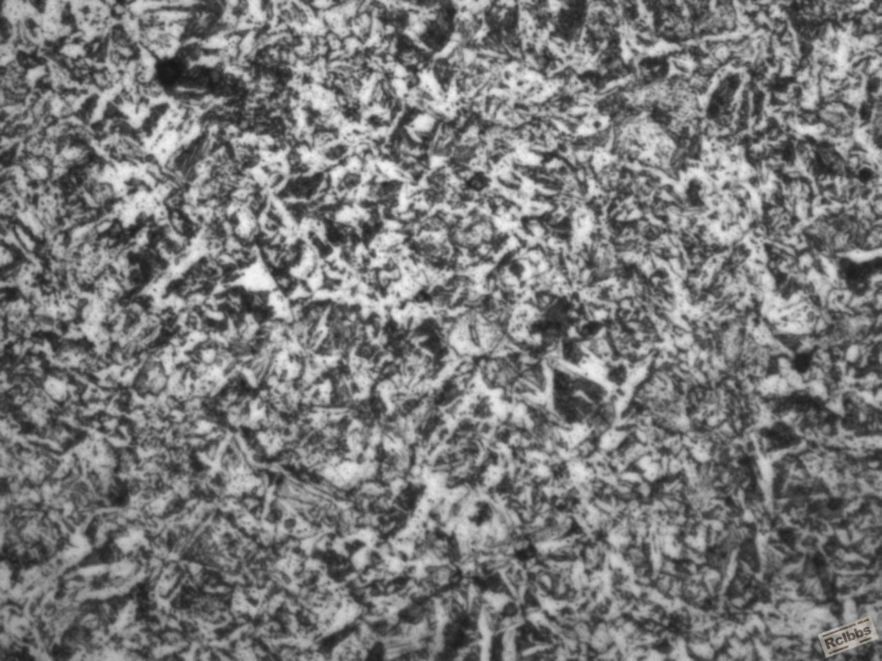

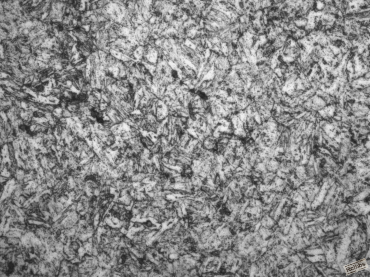

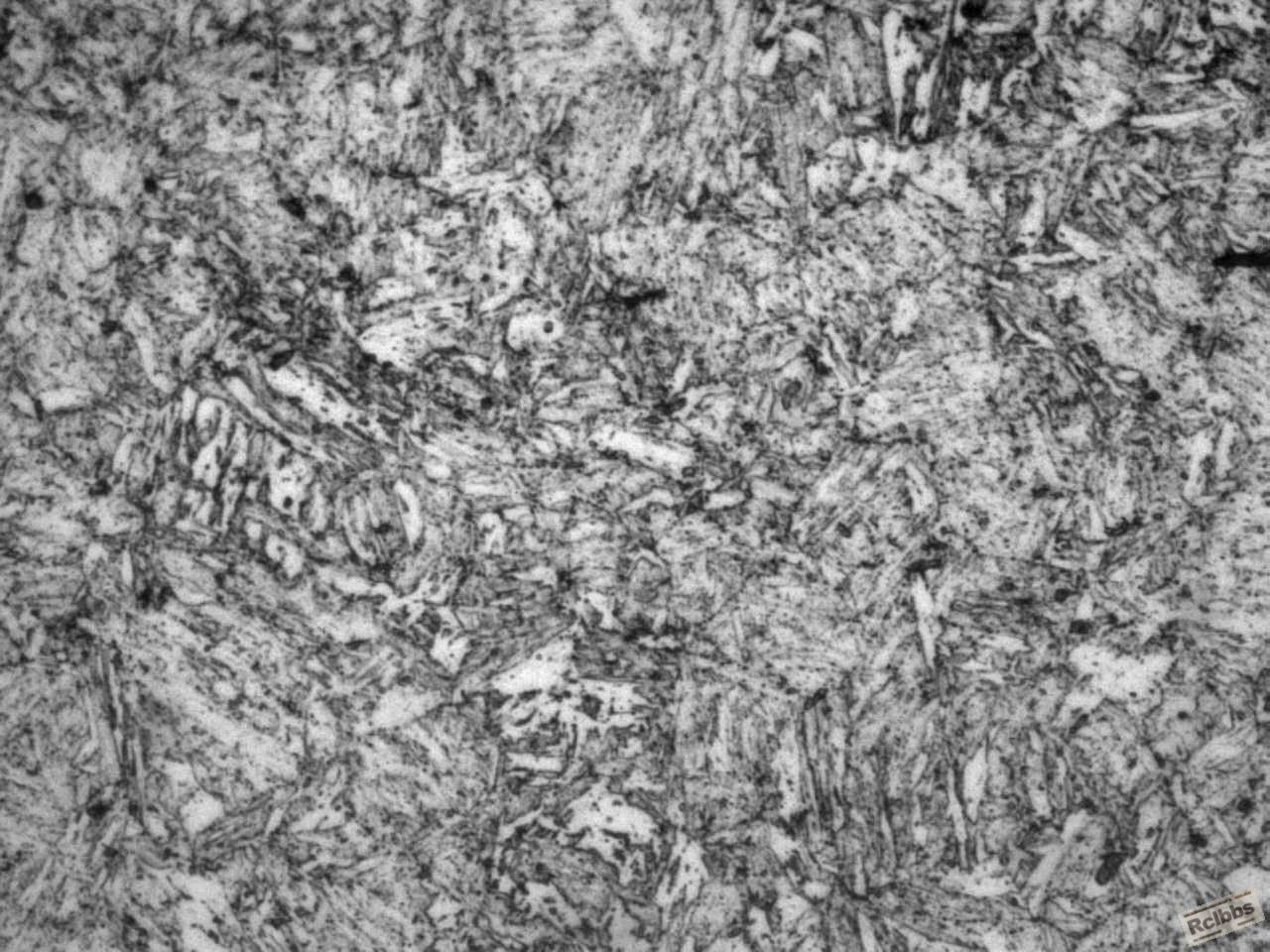

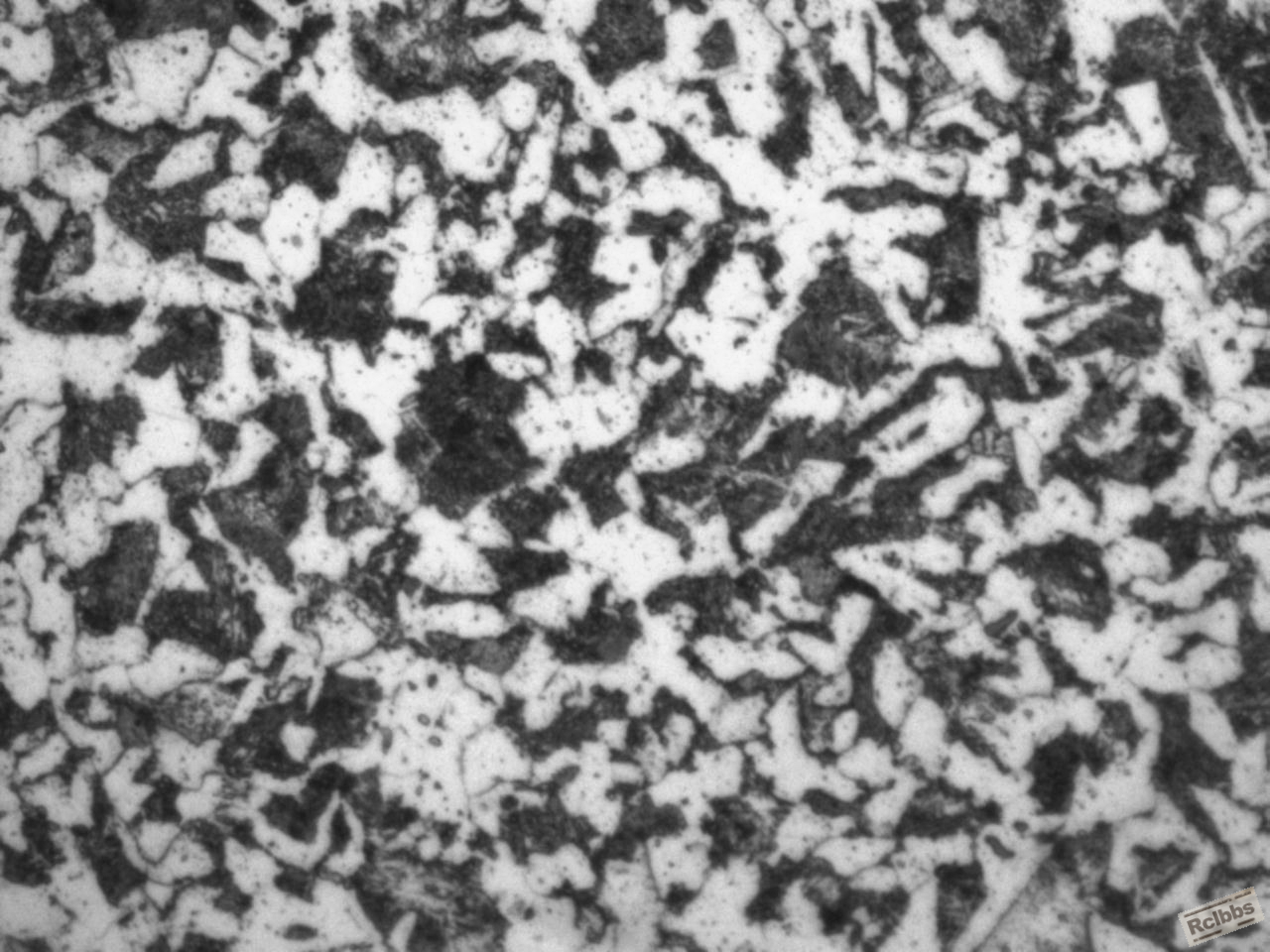

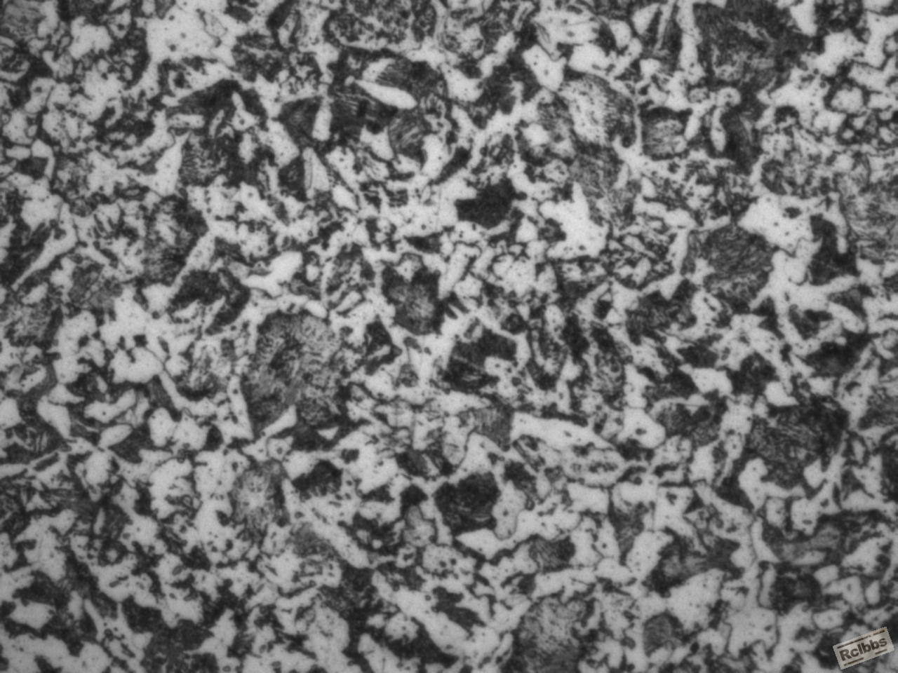

950度淬火后自回温到630度,碳含量:0.20-0.25  锰含量:0.70-0.80     500倍照片,顺序01.02-08.03.04.09-07.06.10.05,02和08一样,09和07一样

发表于 2012-10-20 20:25:19 | 显示全部楼层
都是500倍的?怎么差别有点大了?你这是高合金材料嘛?

不是高合金的,成分我已经写在前面了,只是由于淬火层的原因决定的,我们淬火的时间很短,从950到350,然后自回火到630自然冷却。

能给帮忙看一下组织吗,我刚参加金相检验工作,组织看不太清,谢谢了

我知道为什么会出现组织差异那么大了,你前面的应该是表面的,表面冷却快一点,产生M或者B。心部冷却缓慢出现珠光体、铁素体、等混合组织。按你的说法,表面应该是回火S,可能夹杂着B的回火。心部铁素体肯定有的。

编号07你看一下,是什么组织,一个样子在直径12毫米间就有这么多组织,还要分析形成原因,我的头都大了,没有经验啊

让我感到难的是,在淬火后还有个自回火,所以组织分辨不清啊

不要这样,你把你做的金相照片从表面依次往心部传,让大家看一下表面往心部的组织变化。你把你的那几张排个序号,从表面到心部。

序号顺序:01.02-08.03.04.07-09.06.10.05
 楼主| 发表于 2012-10-20 21:10:28 | 显示全部楼层
我感觉01是,02-08回火M,03大部分B,04大部分S,09-07是B还是回火S分不太清,06大部分B,10是P加B,05是F和P,但我这是第一次对金相组织进行确认心里没底。

你这个顺序是不是重新排了啊?现在你是想分析第八张吧?因为你这个是自回火的,这个牵涉到整体温度不同。淬火以后心部温度高,但是组织又没淬成M,再高也达不到回火S的状态。而你的第八张不在边也不在心。有部分铁素体已经析出来了,但是很多都淬火成M,由于位置刚好,组织和温度适合,回火算是充分的。组织应该是回火S+F。而表面离心部远,回火温度达不到或低,回火不成分呈现出这种形态。

你这个牵涉到C曲线,冷却速度已经跨过很多个区域,所以出现很多不同的组织,你好好看看C曲线吧。这个理解后对你以后看金相很有帮助。

可以啊。但是可能一时半会儿给你讲不清哦。最关键不是回火的问题,最关键是你冷却得到的组织不同,你要查C曲线。
