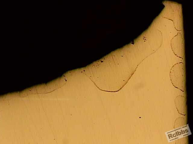

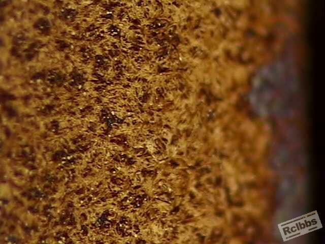

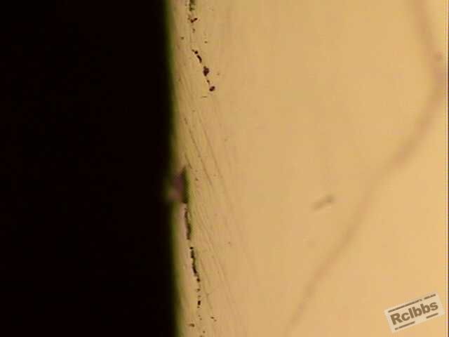

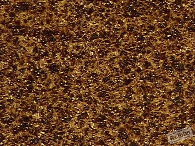

表面碳化物少可能为少许脱碳,是不是断裂的原因不好确定
滚动体受力其最大应力为次表面,疲劳剥离前期裂纹出现于次表面并平行于表面
珠环是不是卡簧?也许是脱落后滚针受横向力折断,可观察外套圈内壁上是否有摸着有毛刺感觉的新鲜伤痕

三叉轴承在使用过程中珠环脱落,有两根滚针横向断裂,断口成锯齿状,先检测纵截面硬度,表面到0.15的硬度在63.5~64HRC,基体硬度约62.5HRC,滚针断裂的原因何在呢?感觉表面碳化物比基体要少,为何硬度反而偏高呢?
滚针材质为GCr15
签到天数: 67 天
 楼主| 发表于 2012-10-22 20:30:28 | 显示全部楼层
为何图片描述显示不出呢?第一张为基体金相,500X,第二张为边缘金相,有倒角,500X,第三张为滚针边缘500X,貌似边缘有裂纹会掉块,第四章为断口处100X
