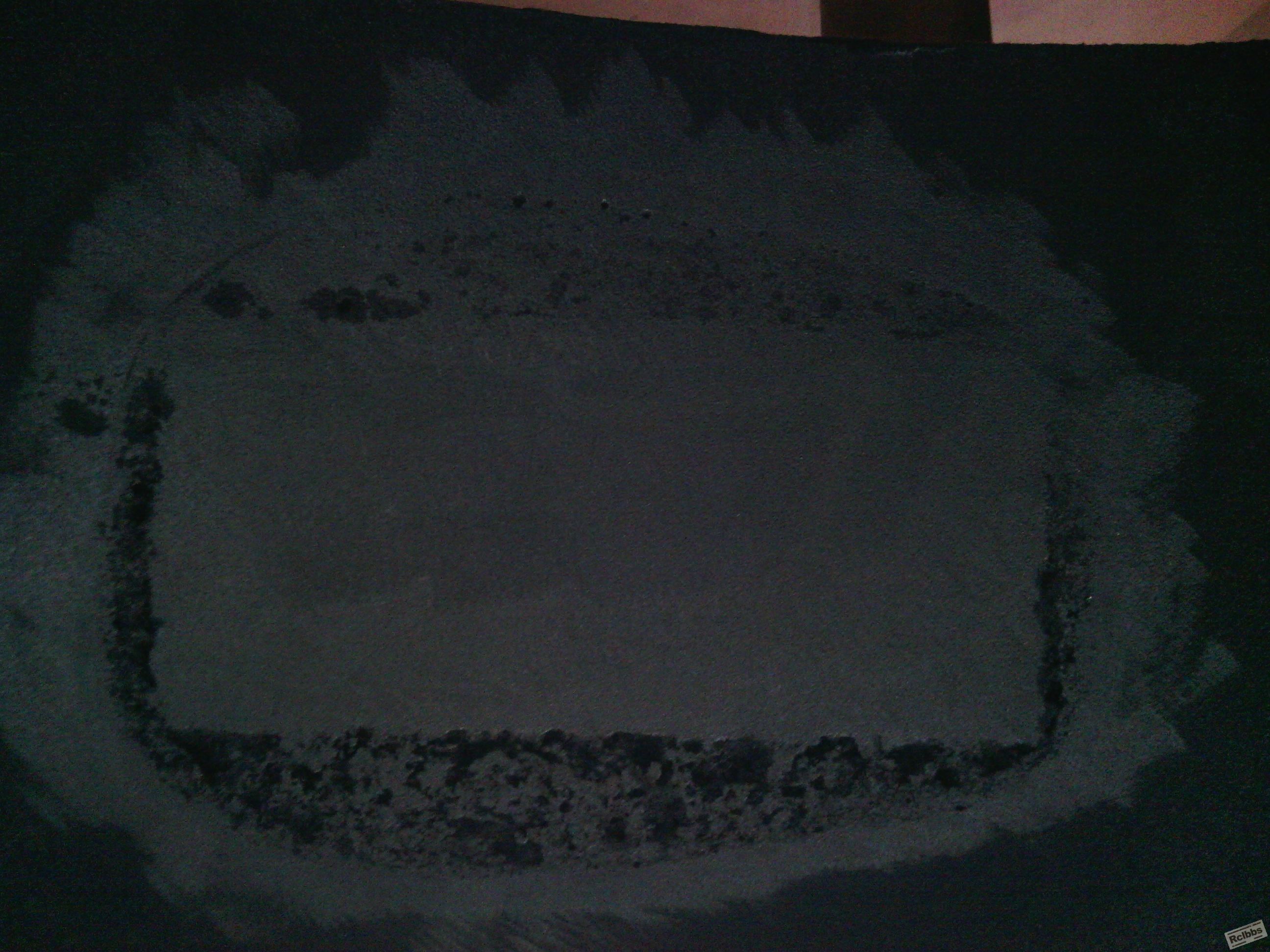

发表于 2012-11-4 03:22:17 | 显示全部楼层
落水残阳 发表于 2012-11-3 22:37
原材料里的锭型偏析跟这个照片很像。不知道会不会是同一种东西。
我猜测方框偏析(锭形偏析)的可能性比较大,但是由于照片不清晰,又没有确认是否是低倍,不能够确认。
发表于 2012-11-4 06:37:28 | 显示全部楼层
可能是杂质太多,质量方面的问题
发表于 2012-11-3 22:37:40 | 显示全部楼层
草原的风 发表于 2012-11-3 15:56
照片看不清楚,有可能是结晶过程中选择性结晶导致的成分偏析所致
点评
我猜测方框偏析(锭形偏析)的可能性比较大,但是由于照片不清晰,又没有确认是否是低倍,不能够确认。  发表于 2012-11-4 03:23
发表于 2012-11-3 15:56:31 | 显示全部楼层
签到天数: 2218 天
发表于 2012-11-3 09:46:47 | 显示全部楼层
看起来是压边浇口位置球化衰退。
发表于 2012-11-3 09:38:40 | 显示全部楼层
这个要看铸件的整体结构以及缺陷产生位置才好做分析。
 楼主| 发表于 2012-11-2 22:59:10 | 显示全部楼层
请高手回答一下,这些夹杂主要是怎样引起的?
签到天数: 28 天
发表于 2012-11-2 23:19:12 | 显示全部楼层
请拍张整体张片,不要局部
签到天数: 319 天
发表于 2012-10-23 23:56:50 | 显示全部楼层
异种金属夹杂?铸造没什么了解。等高手回答
 楼主| 发表于 2012-10-23 23:47:07 | 显示全部楼层 |阅读模式
这是个球墨铸铁件,缺陷的宽度在20mm左右,环形。请问这种铸造缺陷是怎么引起的?
